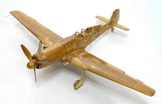

Multumesc mai ales pentru observatii, ca de laude....Ni se urca la cap si dup-aia dam rasol (iata, deja am inceput sa vorbesc despre mine la plural).
Grek: Nu stiu ce zici ca au tevile de esapament. Sunt prea negre ? rezolv imediat ca sunt inegrite cu pigment dupa terminarea vopsire/lacuire. Deci as putea sa le mai sterg un pic insa uitandu-ma la poze am vazut ca erau si asa si mai curate. Oricum ale mele se vor mai curata in timp de la mani-pulari.
Z: Flacaiasu a aparut pre la stadiul de vernisare, scos masti...Asa ca .....
Acum ma mai chinui la ceva si azi spre exemplu parca avea senzor. Cum atingeam scaunul cu curu cum isi dadea drumul la trambita. Eu l-as lasa un pic da nu ma lasa ma-sa.
Radub:De avertizoarele de escamotare stiu - ca prezint planuri si documentatie :-D .
Despre carligele si stifturile de zavorare a cabinei habar n-aveam. Nu stiu cum de nu mi-au atras atentia dar uite-asa invata omul...Poate-mi postezi o poza, ceva.
Capsulele de silicagel le-am pus (pe interior) din aracet. Se pare ca era prea bun ca a devenit prea transparent si nu prea se mai vad.

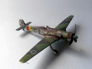

Uite ce inteleg altii prin distractie... :-D
Pai sa nu-ti iei la suturi bancul de lucru ?!

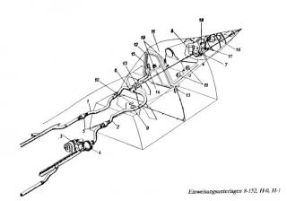

Salut Wurger,
Daca te uiti in pozele pe care le ai, o sa le vezi. Ca sa iti faci o idee, uite cateva. Daca mai ai nevoie de ceva, spune-mi ca am destule date despre 190 (am si eu un mic microb).

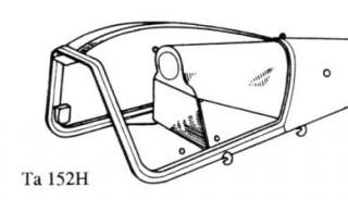

O schita ceva mai clara.
