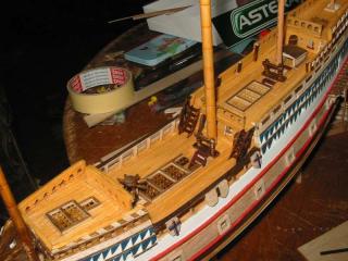

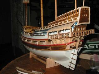

din lipsa de ...materiale,imaginatie documentare,m-am apucat de un vechi vis hms revenge,
realizat,sau in curs de realizare :pint: ,dupa planuri de carton de la shipyard,si ca materiale,90 % placaj si balsa de 1 mm
  • Imagine atasata: IMG_0001.jpg
Aceasta postare a fost editata de victordegalati: 25 May 2006 - 09:13 PM

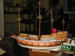

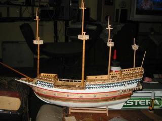

  • Imagine atasata: IMG_0002.jpg

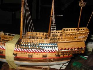

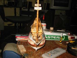

  • Imagine atasata: IMG_0003.jpg

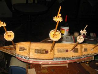

  • Imagine atasata: IMG_0004.jpg

Felicitari, ce pot sa mai zic
Postat 26 May 2006 - 09:24 AM
Le scoti ca pe banda rulanta, bravo. Banuiesc ca gratarele alea tot manual sunt facute, nu?
  • Postari: 12689
Postat 26 May 2006 - 10:59 AM
Super!

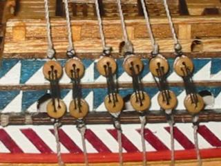

a inceput marea "sforarie" sau "sforaiala" ;-) 3
curios e ca in sfirsit am aflat cine trage sforile in casa :bang:
sau mai exact dupa o anumita virsta am invatat sa fac noduri :hammer: :pint:
  • Imagine atasata: IMG_0034.jpg

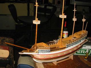

asta e mergem inainte
  • Imagine atasata: IMG_0041.jpg

Salut Victor,
Faina lucrare.
Pentru scarite tehnologia corecta este sa incepi de sus in jos. Se incepe cu realizarea lor pornind imediat de sub gabie. Asa poti sa controlezi mai bine realizarea distantei intre ate si forma finala a scaritelor.
Spor la munca!
Marian
