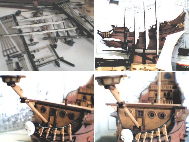

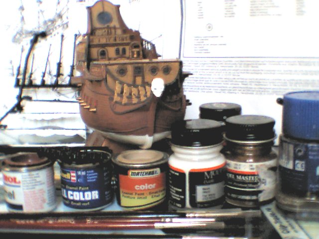

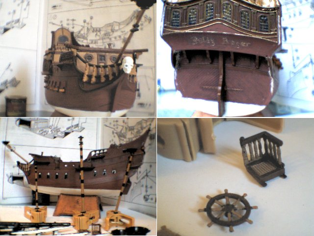

de-a lungul timpului Revell a scos doua kituri in seria Ghost Ship ca o gaselnita in a copta in sanul celor care monteaza kituri si pe cei mai lenesi la vopsit.
Viking ghost ship si Pirate ghost ship sunt cele doua nave.

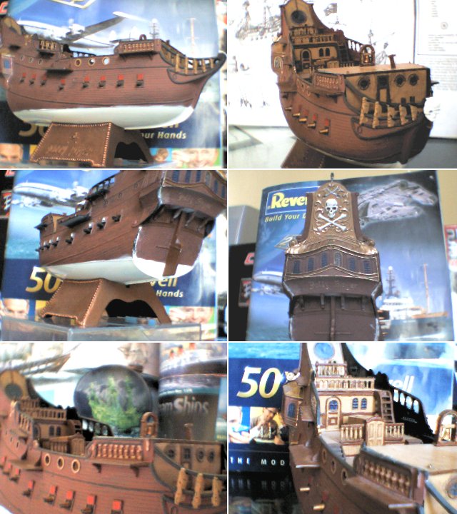

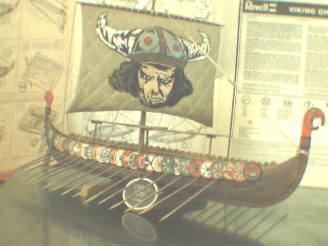

Trecandu-mi prin mana, Viking ghost ship a ajuns asa:
Cea de-a doua (Pirate ghost ship) a fost in realitate prima din serie si singura care se mai afla inca in catalogul Revell:
si am achizitionat-o anul trecut de la "Coltul lui Olaf".
Am inceput lucrul la ea anul trecut dupa care am trecut-o la faza de "work in progress..or not, machete incepute si neterminate"
dar ... iata ca i-a venit randul sa reintre in lucru si sa devina din Pirate ghost ship J.R. adica Jolly Roger :-D

..eu compilez mai greu...adica si Viking era tot asa o aratare :-D ????
Postat 08 June 2006 - 07:10 PM
alexie, la Jun 7 2006, 10:10 AM, a spus:
Aha! Cu toate astea, Vikingul se inbina mult mai bine decat J.R.

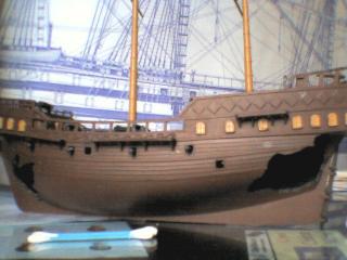

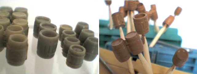

Pana atunci, am mai vopsit cate ceva, am mai patinat cate ceva ...

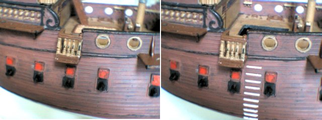

Postat 18 June 2006 - 05:26 PM

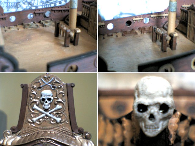

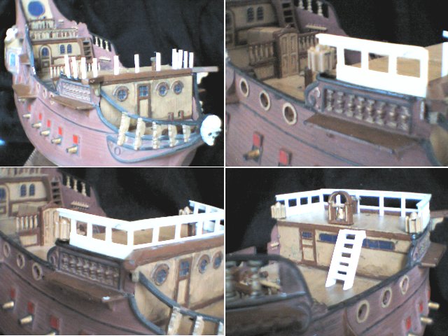

Frate Dragos, din pacate n-am pirati. Gasisem eu ceva sa se potrivesca cat de cat doar ca J.R. nu prea este la 1:72 cum zice badea Fabricantul ci mai degraba ceva pe la 1:100 circa si ceva.

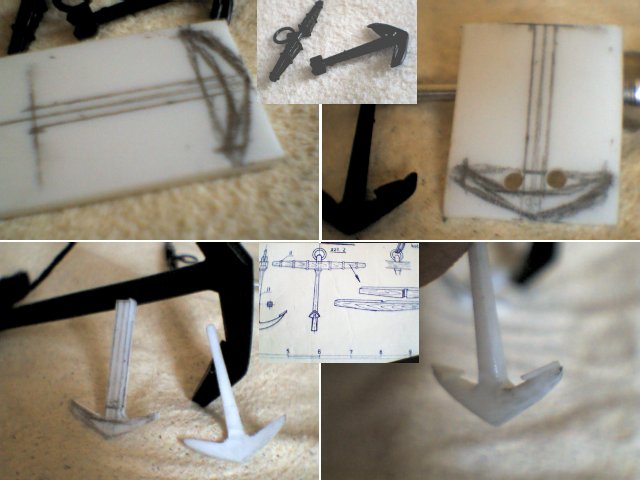

Intre timp am mai facut ceva mici adaugiri din ABS in locurile unde ar fi trebuit sa fie ceva, dar producatorul a uitat sa puna.
Mai am doua balustrade de facut si gata si cu turnul prova.
Intre timp ma antrenez pentru realizarea unor elemente pe care mai vreau sa le adaug.

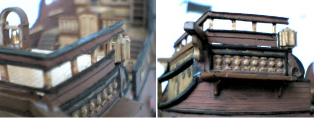

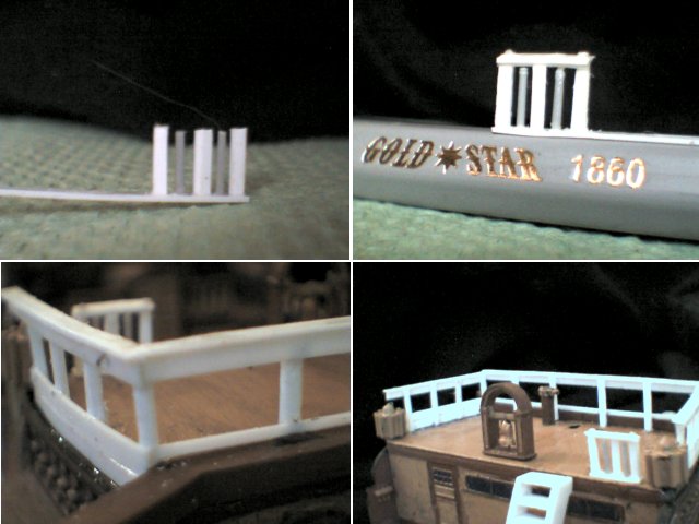

Postat 18 June 2006 - 07:21 PM

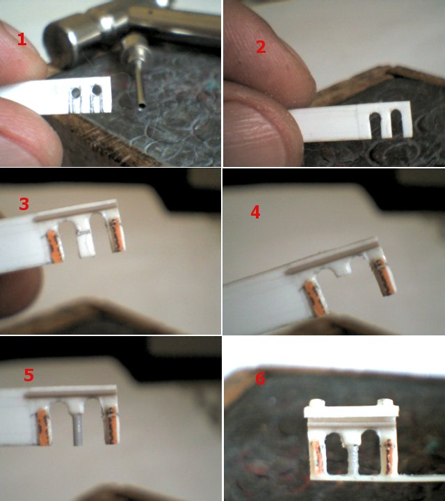

Si insistent fiind si folosindu-ma de fasii de ABS si de fir tras dintr-o culee am facut si balustrada mica a casteluli prova.
Postat 19 June 2006 - 12:02 PM

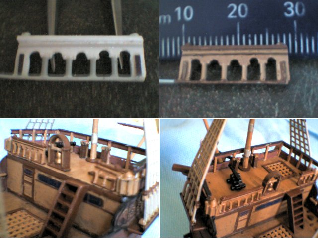

Dupa ce am facut o vopsire de control am constatat ca se putea si mai bine asa ca am mai adaugat inca o fasiuta de ABS care va fi vopsita negu ca si cea de deasupra.

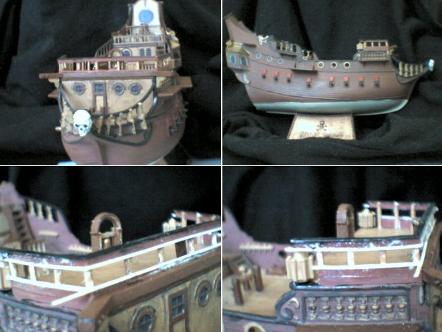

Postat 19 June 2006 - 02:38 PM
Macar partea asta este gata.

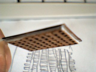

Postat 22 June 2006 - 01:39 PM

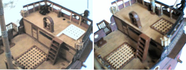

Din dorinta de a mai inbogati corabiuta cu detalii m-am gandit sai fac un gratar in puntea principala asa ca m-am apucat de treaba si de o bucatica ABS de 0,5mm.
Pentru asta am facut mai intai o schita pe care am trecut dimensiunile ca sa nu uit pe unde trebuie sa ma incadrez.
Am taiat din ABS de 0,5 mm fasii cam de 0,6-0,8 mm latime si o bucata mai mare decat dimensiunile de care aveam nevoie (fig.1).
Am lipit fasiile de ABS in lungul placutei la distante egale cu latimea fasiilor (fig.2 si3 ).
Fasiile trebuie lipite cu un adeziv bun bentru stiren, dar mai ales trebuie lipite cu simt de raspundere pentru ca dupa uscare urmeaza taieri perpendiculare pe fasii, iar fasiile optinute vor avea latimea tot de 0,6-0,8 mm. Daca lipirea nu s-a facut bine, in timpul taierii vor "zbura" mici bucatele de ABS (fig.4).
Dua ce am taiat fasiile incepe asamblarea si lipirea lor dupa principiul "una pe fata, una pe dos" (fig.5). Se adauga fasiute pana se ajunge la dimensiunea dorita. Ceea ce ramane in plus pe laterale (mai mare decat dimensiunea deja stabilita) se taie (fig.6 si 7).
De jur imprejur am lipit o rama falsa peste care am lipit rama finala (fig.:-)
Inainte de a lipi rama finala am pozitionat gratarul pe punte si am trasat locul unde voi face decupajul pentru fixarea gratarului.
In final am vopsit gratarul care arata ca in imagine.

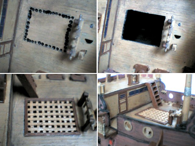

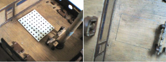

Postat 22 June 2006 - 02:49 PM
Rama exterioara a gratarului formeaza un prag care nu numai ca da bine in propozitie ,dar mascheaza si imperfectiunile viitoarei taieturi in punte.
Pentru ca ideea cu gratarul mi-a venit tarziu n-am mai putut sa ma folosesc de un disc de taiere (multe piese inalte in jur) asa ca am apelat la metoda 'gaura linga gaura" dupa care am pilit pe contur pana gratarul a intrat usor sprijinindu-se pe rama.
Si asa am mai terminat o etapa.

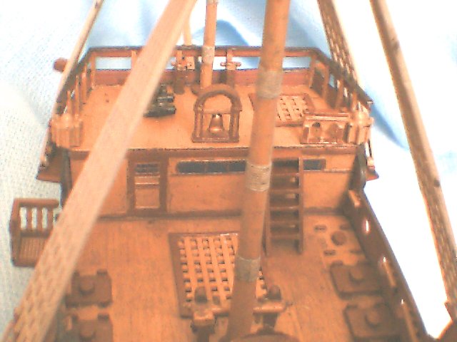

Postat 24 June 2006 - 02:00 PM
Pentru ca modelul de balustrada pentru castelul prova nu mi-a placut si pana sa-mi vina o idee mai buna, am montat si pe puntea acestuia un gratar ...
In asteptarea inspiratiei mai fac cate ceva din ceea ce ar fi trebuit sa-i dea prin cap producatorului. Adevarul ca daca producatorul avea grija de detoate eu ce mai faceam acum?

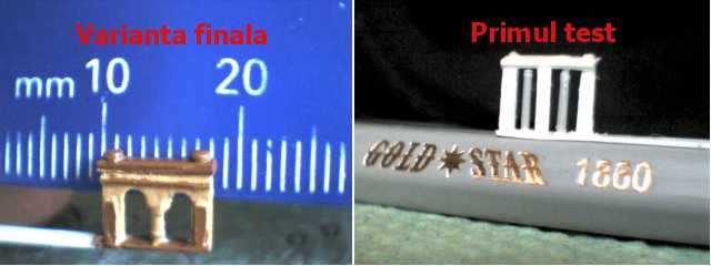

@Wurger, daca iau in considerare si scaparile mele cu siguranta faceam o mare gaura bugetara.

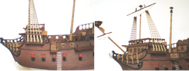

De exemplu, cand am facut balconul la castelul prova n-am luat in considerare ca pe laterale, la babord si la tribord, sunt sacrile care acum nu numai ca stau cam cracanate (pot fi aduse lejer in pozitie) dar vin si mai jos decat punctul de prindere pe catarg.
Ups!
Acum, sincer sa fiu, cred ca nici producatorul n-a calculat prea bine lungimea ca si fara modificari, scarile tot mai jos au prinderea :lol:
Pe undeva imi convine. Cand am vazut ca am zbarcit-o la primul catarg ma gandisem sa rezolv problema mascand cu o piesa de genul asta :
si tot trebuia sa fac asta pentru toate catargele ... :-)
