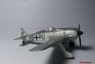

Urmatorul pe lista era un A0.
Tot ce aveam insa era un A1 Sword primit de la Radub acum un secol.
E mult mai interesant un A0 dupa parerea mea pentru ca diferentele constructive sunt multe fata de seria A2-A3.

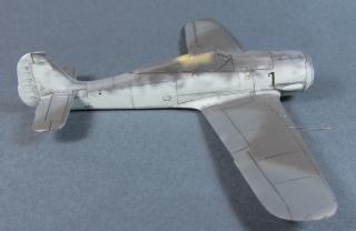

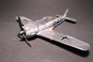

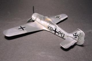

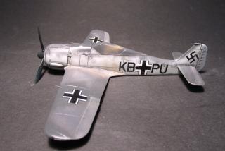

Nici la asta nu am avut camera la inceput dar o sa va povestesc cat mai exact ce am facut si veti putea vedea poze cu ultimii pasi ai constructiei.

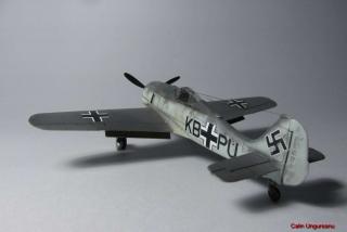

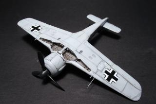

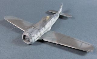

Asa ca imagine generala - imaginea de mai jos
Imagine atasata: FW A0 and V1 009.jpg

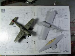

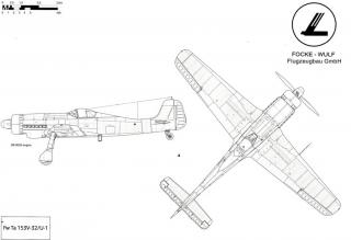

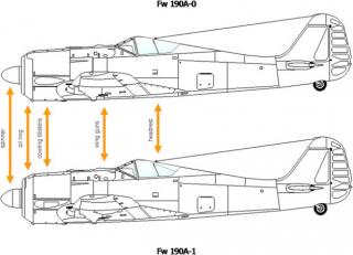

Mai jos pun un desen cu diferentele dintre A0 si A1,A2. Desenul e luat de pe IPMS Stockholm.
Imagine atasata: fw190_variants_01.jpg

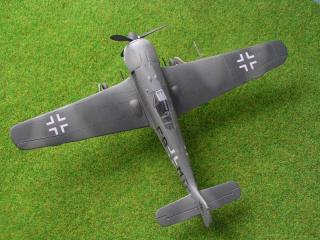

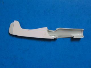

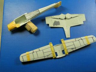

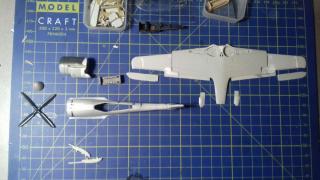

Kitul pune la dispozitie baia trenului din rasina - destul de groasa si cockpit din rasina corect detaliat.
Imagine atasata: FW A0 aripa inf-1200.jpg
Chestia e ca la nici un FW nu se vede mare branza din cockpit. Eu am adaugat un colimator (de fapt doar cutia lui cu tamponul din piele) sub streasina care umbrea panoul de bord, urmad ca deasupra sa pun doar sticlele.
Cockpitul de FW 190 este dupa parerea mea cel mai bun exemplu de gandire si design functional teuton.

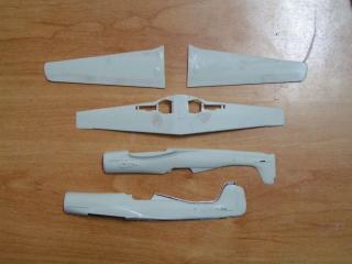

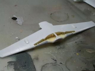

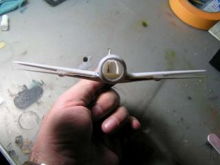

Am ajuns cu el in faza asta, in care datorita baii trenului (scuze dar nu pot sa-i spun locas la ceva atat de complex) am observat ca nu o sa fiu capabil sa potrivesc extradosurile cu intradosul cu baia si cu fuselajul incarcat deja cu cockpitul.

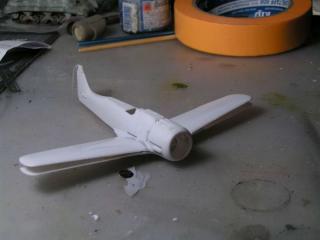

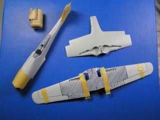

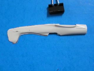

Am hotarat sa lipesc intai extradosurile de fuselaj (mai putina chituiala ulterioara) si apoi sa fortez un pic intradosul.
Asta a dus la modificarea diedrului la extradosuri si la speranta mea ca intradosul odata lipit le va forta sa stea la un unghi mai relaxat.
Imagine atasata: FW A0 aliniere aripi-1200.jpg Imagine atasata: FW A0 corectare diedru-1200.jpg

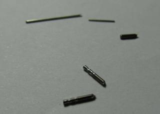

Asa cum probabil ati observat, am pus balamale din fir tras la cald, acolo unde a fost nevoie.
Imagine atasata: FW A0 and V30 008-1200.jpg

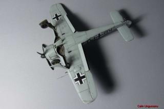

Am uitat sa va mentionez ca la acest A0 am astupat gravura care figura trapa in care baga piciorul nenea ca sa se einsteigen in der fuhrersitz.
De asemenea, nu am modificat bosajele tunurilor MG FF de pe intradosul aripilor pentru ca asa cum zice Herr Peter Rodeicke in biblia Wurgerului (avem si noi religia noastra) - "Focke Wulf Jagdflugzeug Fw 190A zu Fw 190 'Dora' und Ta 152 H", exemplarul pe care il voi reprezenta KB+PU avea aceste tunuri montate.
Aripa mare similara prototipului V5G (grosse fluegel) de 18,3mp (anvergura 10,5m) a fost adoptata dupa ce primele 10 exemplare fusesera scoase cu aripa mica similara cu cea pe care o veti vedea la V1.

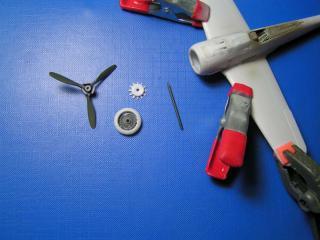

Dupa cateva teste de montaj fara kleber (lipici) si slefuiri si ciopliri pentru a potrivi cat mai bine imbucarea, am lipit partea centrala si am lasat-o sa se fixeze bine.
A urmat apoi continuarea lipirii pana spre varful aripilor si asigurarea cu kleme.

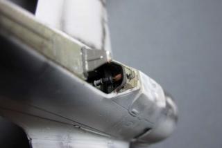

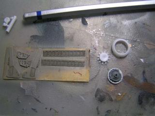

Imagine atasata: FW A0 inel turbina elice ax-1200.jpg

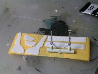

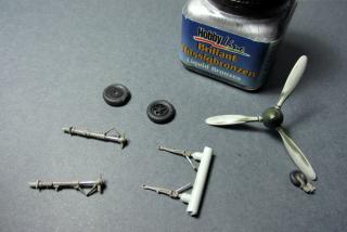

Am pregatit si radiatorul, turbina careia i-am pilit palele si axul eliciei facut dintr-un panzerblitz prost de la un Me 262 la 1/32.
In paralel am pregatit pentru vopsire flapsurile, capacele trenului si mecanismul de retragere a trenului.
Imagine atasata: FW A0 pregatire piese 02-1200.jpg
Toate au primit RLM02 Duco si mai apoi scame din belsug si wash. Chior fiind n-am vazut scamele inainte de wash. Voi cum faceti sa n-aveti scame. Mentionez ca baiatul meu se deplaseaza prin sarituri si alunecari pe parchet.
Imagine atasata: FW A0 praf -1200.jpg

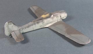

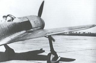

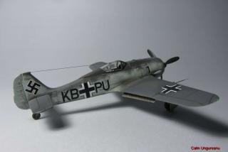

Cam toata lumea se opreste la vopsirea in RLM 70/71/65.
A fost corecta si folosita dar parca pentru un prototip nemtesc e mai bun 02.

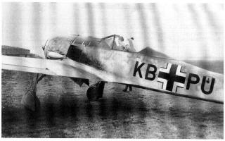

Avionul a zburat mare parte din testele de inceput asa si exista poze care o dovedesc. Si in zbor si la sol. pozele sunt in cartea de care aminteam mai sus, a lui Peter Rodeicke. Am gasit doar una pe net si o voi posta mai jos. Este de pe pagina "Die Gesichte der FW190".

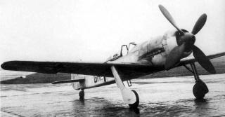

Imagine atasata: v1_4.jpg
Pozele sunt facute tot cu camera veche. Nu e o scuza dar nu sunt cum mi-ar place.

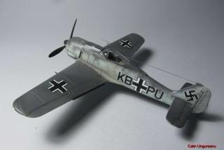

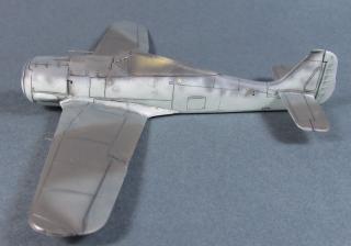

Spre deosebire de modelele de serie, prototipul avea usa pt compartimentul radio pe partea dreapta a fuselajului.
Ce se vede sub cupola in spatele scaunului era busonul pentru carburant.
Palele elicei aveau la intrarea in mega-coafa o rozeta care permitea schimbarea pasului elicei.
Bechia era mult mai mica.
Undeva se scrie ca ansamblul deriva-directie s-a marit odata cu trecerea la avioanele de serie. Eu nu mi-am putut da seama unde si cum.
In unele poze profundoarele par mai trapezoidale. Totusi datorita unghiurilor de fotografiere e greu de spus cum aratau cu exactitate.
Prototipul V1 nu era inarmat deloc, insa V2 (FL+OZ) cu care nu prea exista poze (deocamdata) avea prevazute la radacina aripilor orificii de tragere pentru MG131.
Odata cu trecerea la capotajul conventional si la inmatricularea militara FO+LY tubul pitot care se gasea pe aripa stanga (la V1) a fost mutat pe dreapta (unde a si ramas) pentru ca pe aripa stanga sa fie montata o sonda putin mai lunga decat pitotul dar cu o terminatie cu 4 craci. Nu stiu la ce folosea. Daca stie cineva mai multe poate completa.
Imagine atasata: v1_5.jpg

Imagine atasata: FW190-43f.jpg
- Aripile au gravajul incomplet ca pe vremea aia lumea se lua dupa Squadron care da putine informatii si din astea putine, multe sunt eronate. Iti trimit eu un plan vazut de sus.
Pozele in care s-ar putea vedea aceste linii sunt cele cand aparatul e in constructie si nu mi-e clar daca ala e mock-up sau avionul real. Oricum sunt asa de supraexpuse ca nu se vede mai nimic.
- Te poti folosi bine de PE care da bordul relativ corect. In stanga sus e un spatiu gol unde ar fi trebuit sa fie contoarele de munitie. Asta fiind neinarmat nu se justificau dar nu cred ca nemtii ar fi lasat un spatiu nefolosit si ar fi inghesuit ceasurile in dreapta.
- Gravura pe fuselaj din cate mi-adiuc aminte, are niste omisiuni. Usa radio ar trebui pusa pe dreapta; Sus pe bot deasupra motorului exista o balama in lung care era pusa offset spre dreapta; in fata parbrizului erau 4 fante (de aerisire a cockpitului cred).
Sper ca am acoperit tot. In fond, cand te apuci de el, blindat cu planuri si poze ajungi la niste concluzii....Si dup-aia strangi din sfincter si astepti sa-ti spuna cineva cat de tare te-ai inselat.

Multumiri pentru ajutor maestre ! Kit-ul , vechiul MPM , e de pe net (un ghinionist m-a facut norocos pe mine-ori o fi invers).
Cam astea ar fi planurile pe care le am
Imagine atasata: Fw-190V1 drawings.jpg Imagine atasata: Fw-190V1 drawings 2.jpg Imagine atasata: Fw-190V1 drawings 3.jpg Imagine atasata: Fw-190V1 photo.jpg
O sa incerc sa fac rost de jambe si roti de pe la colegi. Cupola n-ar merge oare inlocuita cu una injectata de la un altul ?

Ca sa nu va las cu ochii in soare pana mai apuc sa lucrez la A0, am dat drumul intre timp la un proiect caruia ii dadeam târcoale de mult.
FW 190 V32 cunoscut si sub numele de Ta153.
Proiectul Ta 153 a fost până la urmă abandonat, utilizându-se toate resursele pentru continuarea Ta 152, care a si ajuns până la urma (12 exemplare) la o unitate de luptă.
A facut parte din marele program Hohenjager, program foarte complex, despre care voi vorbi pe parcursul topicului, pe masura ce mai traduc ce scrie in nemteste domnul Dietmar Hermann in cartea "Vom ersten Hohenjager zum FW190H".
Au inceput si altii sa-l lucreze la diferite scari si au adoptat ceea ce li s-a parut lor mai usor.
La acest proiect era folosita o aripa marita, insa cu o anvergura inferioara celei de la Ta152.
O sa specific intr-o postare ulterioara care au fost raporturile de lungire a aripii de la un proiect la altul (acum nu am documentatia la indemana dar incluzand V1, au fost 4 anverguri)
Am mai facut odata o aripa din asta cand am facut mai demult prototipul FW190 B.
Atunci am inserat un segment de aripa pe fiecare parte intre flaps si eleron. Am facut-o mai mult intuitiv, nici pentru ala ne-avand planuri la data respectiva.
Ce a iesit este tarat de graba cu care am lucrat si de materialele de baza folosite (Italeri - heller - revell vechi).
Pun aici o poza numai ca sa fac o legatura.
Imagine atasata: FW 190 B3.jpg

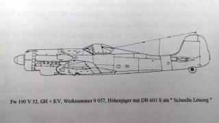

LA V32, gasind pe net planurile de mai jos, am putut sa-mi fac o idee mai buna despre cum arata de fapt aripa (nu departe de ce facusem eu)
Imagine atasata: index-14.jpg

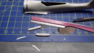

Tot frecând desenele astea, am ajus la concluzia ca ar fi mult mai usor sa obtin aripa si fuselajul (unde mai pui) dintr-un kit de Ta152.

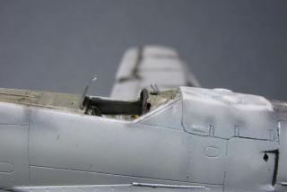

Acu, sa stric un kit de Ta152 e cam impotriva naturii mele...Doar daca.... Si asa am ajuns sa-mi iau un kit reintrodus de Revell, al vechiului lor Ta152, despre care aveam o parere foarte proasta.
Pus pe planuri insa, nu mai e chiar asa de prost. In plus beneficiaza de o gravura in relief atat de putin reliefata incat in 3 minute cu un smirghel dispare de tot.
Singurul defect mai mare ar fi ca grosimea laterala a fuselajului nu e suficienta.
Am hotarat sa bag o foaie de plastic la mijloc, asta ajutandu-ma sa fac si ţepeluşul de la coada care difera de Ta152.
E un fel de gandire inversa pentru ca proiectul Ta153 a fost mai tarziu transformat in Ta152 cinstit si se pare ca a purtat numarul 1.
Imagine atasata: FW V32 clin median-1200.jpg
Imagine atasata: FW V32 adaugare clin-1200.jpg
