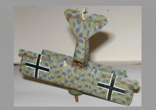

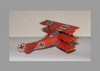

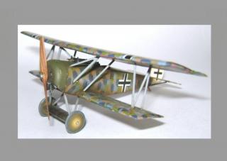

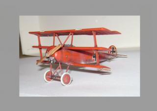

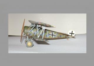

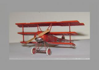

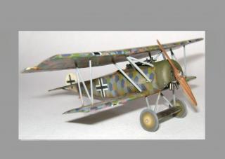

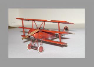

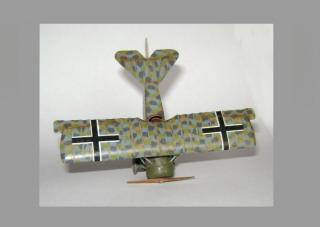

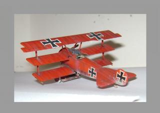

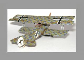

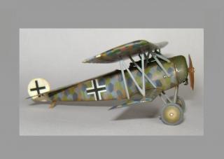

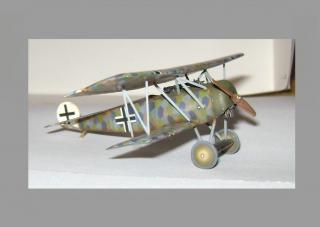

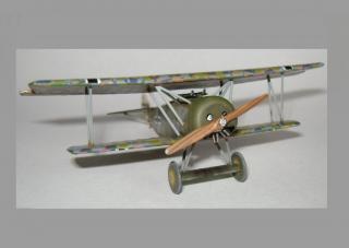

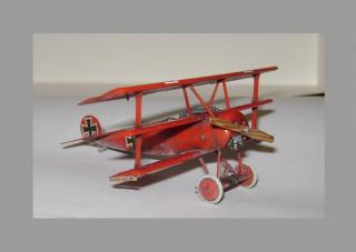

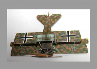

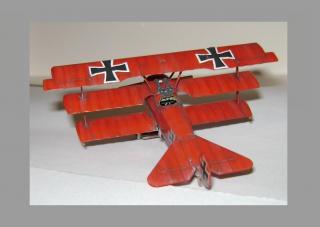

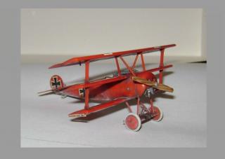

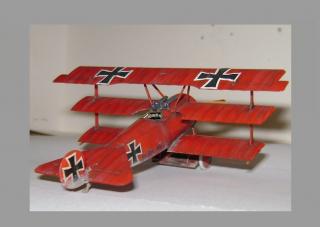

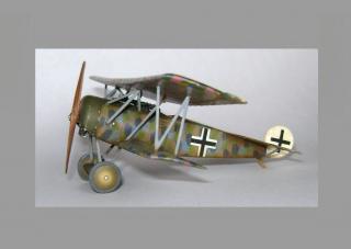

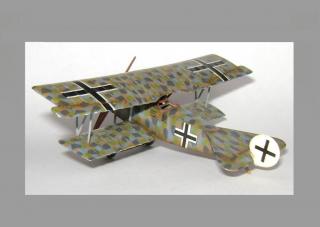

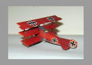

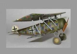

Am mai terminat si eu cate (un) ceva :yahoo: .
Incepute in " tandem" cam acum vreo 3 luni , nu au pus mari probleme la constructie , insa ma asteptam ca Revellul sa fie mai usor de montat .
Insa per total , sint ok amandoua ,iar la final cand incep sa prinda forma , ajungi sa le indragesti .
Din nefericire la Dr.1 am reusit sa-i busesc crucile de pe aripi . Am utilizat Hypersol(Agama) din prima pentru a le intinde fiindca stiam ca la Revell sint destul de reticiente , insa acesta a lucrat si mi-a distrus vopseaua . A trebuit sa le dau jos , sa revopsesc si ulterior i-am pus niste cruci de la un Albatros ( Roden) . Sint o idee mai mari decat ar trebui ,si unul a venit pe bucati , dar deocamdata trebuie sa ma multumesc cu ele .Atat la acestea cat si la cele de pe fuselaj -Revell-am folosit Tensol ( tot Agama) , si s-au comportat bine .
La sfarsit am mai reusit sa-i stric un decal :-( , cel cu numele si nr. de serie de pe partea dreapta , insa acesta s-a distrus dupa diversele efecte pe care am incercats sa le sugerez , folosind diluant .
La D.VI , in schimb am folosit Hypersol , pentru toate decalurile ,aplicate peste un strat de vopsea email ( un bej Revell) si s-au comportat foarte frumos , atat Lozengeurile , cat si crucile .
Efectele si imbatranirea le-am facut cu vopsele de ulei , inclusiv noroiul de pe Dr.1 . Poate la triplan mai trebuia oleaca de ulei scurs pe fuselaj , imediat dupa capota motorului , insa nu m-am decis cum ar trebui sa arate , ca sa evidentiez acea zona .
Ei cam ata ete .
Daca aveti intrebari , va raspund cu drag . Comentariile sint foarte bine venite .
Sper sa va faca placere " zmeele" mele !
Numai bine ( " si liber la elice! " :-D ) !

Arata bine !!
Elicele imi plac cum ti-au iesit. Nimic riging ?! Parca era ceva minimal .... in zona trenului de aterizare.
DR.1 cam murdar ... pt. gustul meu.

La DVI....Lozenge ala e decal?

Totusi, dupa umila mea parere, una dintre provocarile intampinate la avionetele astea o reprezinta realizarea hobanelor, aspect pe care l-ai cam driblat 😱

In legatura cu " hobaneala " , chiar nu am dorit sa o fac deocamdata , desi la ambele avioane ar fi fost foarte usor ; as fi utilizat fir de plastic intins la cald .
Chestia e ca eu sint intr-o perioada " antitrend" :lol: deocamdata . Imi placea si gaseam procedeul acesta foarte distractiv mai demult (sa "stau la gura sobei " sa " deapan povesti " si sa le "pun atze" asa cum vedeam, prin filme sau foile de montaj la Heller ,sau Airfix , etc .) .
Insa mai nou ma seaca . Peste tot unde subiectul e vreun biplan , a devenit un trend ,parca toata caracterizarea se rezuma la hobane . Mi se pare plicticos . A devenit un soi de obligativitate , care necesita cine stie ce savantlac , un efort teribil ,procedee "imbarligate " si musai niste materiale foarte "smechere" , ( imi inchipui uneori pe cei ce pun hobane ca pe karatistii aceia din filmele anilor '90 care se antreneaza cu soarele care apune in spate :lol: ) .
Asta nu inseamna ca nu am sa mai pun hobane , dar ma voi rezuma la avioanele carora imi v-a face placere sa-mi " prind urechile " cu chestia asta . :friends:
E decal , BMF . E prevazut in cutie .Nu-mi plac foarte mult culorile . Ar fi fost insa si mai fain sa fi fost si ceva Lozenge cu 5 culori . La unele avioane aripile aveau cel cu 5 iar fuselajul cel cu 4 .
Fasiutele acelea de Lozenge care acopera nervurile aripilor nu sint prevazute in kit , le-am taiat din foaia de decal ( cam 1 mm , daca tin minte ) si le-am lipit ulterior peste nervuri .
Da , Max , insa concorda cumva cu imaginea pe care mi-o facusem in minte > noroi , sange , miros de cordita , panza uzata , victorie improbabila ...uleiul de castor care se scurgea peste tot facandu-i pe piloti sa de-a o tura pe la latrina dupa fiecare zbor... etc.
Cam toate modelele mele mi le inchipui intr-un anume context si incerc ulterior sa descriu prin culoare si diverse procedee ceea ce ma leaga de vreun model pe care doresc sa-l construiesc .

No problem man, inteleg punctul tau de vedere: uzura de exploatare, ulei, gaze de la motor, panza uzata, etc.
Putin ma contrariaza noroiul de pe burta fuselajului si directie. Chiar asa noroioase sa fie terenurile de decolare/aterizare .... s-ar cam impotmoli trenurile de aterizare. Ma rog, sunt doar ipoteze, n-am contra argumente solide ....Imagine postata
  • Postari: 4923
Postat 27 February 2014 - 09:31 PM
Eu ma gandesc ca de fapt curentul de la elice arunca apa ( cu noroi) pe burta si fuselaj ,iar acesta se usuca ulterior in anumite zone ...
Tin minte o poza ( trebuie sa o gasesc) cu un He111 in zbor a carui fuselaj posterior parea alb din cauza noroiului . Parca ar mai trebui sa fie si o foto cu un FW 190 D9 , ce activase prin Cehia de pe un teren desfundat ...
Inca nu am studiat foarte mult modul in care se " mozolesc" cu noroi avioanele , fata de blindate , unde mi-e destul de clar , de aceea merg mai mult pe logica sau intuitie , ceea ce nu intotdeauna e in acord cu ceea ce apare pe un avion real .
Ma gandesc ca ar fi interesant sa deschid un astfel de topic dedicat avioanelor murdare , credeti ca ar fi bun de studiu ...?
