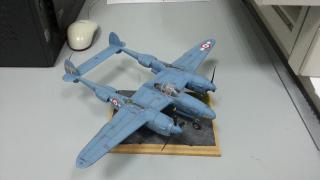

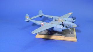

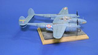

Buna seara! Va prezint un proiect construit la rugamintile unui fan Micul Print, avionul de recunoastere in care s-a prabusit autorul francez Antoine de Saint Exupery. Multumesc lui Edy (1-0-9) si lui Catta pentru ajutorul acordat. Fara voi nu as fi putut finaliza acest model! Cateva premiere au fost atinse cu aceasta macheta, si anume:
- prima macheta vopsita cu aerograful;
- prima macheta la care am folosit uleiuri.
Din pacate, nerabdarea proprietarului (a proprietarei, ca sa fiu mai explicit), nu mi-a permis sa acord atat de multa atentie constructiei pe cat mi-as fi dorit, insa urmatorul P-38 v-a beneficia de toata atentia mea. Am achizitionate deja cateva bunatati de la Master Model, Eduard si Aires. Fotografiile sunt realizate inainte de a da jos mastile care acopera ferestrele camerelor foto.
Va multumesc!
Eddie

Chiar ma batea gandul ca urmatoarea cutie pe care o deschid sa fie cea le P38J de la Academy. Acu' ca ai facut-o tu e un bun motiv sa ma gandesc la alta :whistle:
Spune-mi te rog, cum s-a asamblat modelul? Ceva probleme? Am inteles ca 1/48 academy P38 nu e chiar genul care zgudui cutia si se asambleaza singura...
Toate cele bune,
Postat 10 April 2014 - 09:12 AM
Salut eddie! Felicitari pentru realizare! Arata foarte frumos. P 38 este unul din avioanele WWII favorite chiar daca nu am terminat inca unul. Dar voi venii din urma, deoarece am un P 38 F inceput pe care vreau sa-l nituiesc conform schitelor. Am avut si mai am de modificat citeceva deoarece nu prea corespunde cu modelul real pe care vreau sa-l reproduc.
@ BMF - din cite am vazut eu, pina acum cea mai nasoala problema a fost botul avionului unde am fost nevoit sa adaug niste plastic pentru a egaliza diametrul fuselajului cu botul. In rest nu este asa rau. Am inteles ca Hasegawa are un kit mai bine detaliat dar cu mult mai greu de ansamblat!

Vezi postareaeddie, la 10 April 2014 - 11:15 AM, a spus:
Inca odata multumesc tuturor, astept insa si critici! :drinks:
Aaaa...esti sigur ca asta vrei? Nu stiu daca-i bine sa ne provoci...:acute:
Glumesc, avionul arata bine overall.
Ca sa intram insa la "critici" de detaliu, ne-ar trebui ceva poze mai mari si mai de-aproape...sa vedem suprafete, linii de panouri, imbinari, etc.
Asa, pe ce vad aici, as avea o singura intrebare: ai avut ceva probleme cu lipirea/vopsirea cupolei/parbrizului ? Paaarca se vad niste usoare urme de fogging...in special pe langa unele margini.
Este foarte posibil insa sa ma insel eu si sa fie reflexii ale luminii sau ceva...

Vezi? Stiu ca pozele nu sunt edificatoare, nici pe departe, dar un ochi format tot vede ce este de vazut :-D
Intradevar, am folosit superglue (putin, zic eu) si nu prea am avut cum sa dreg pocinogul. Am incercat sa slefuiesc cu pasla, mai rau s-au matuit si zonele adiacente, Future nu am... doar daca voi gasi prin bunavointa colegilor de forum un alt set de "geamuri". Intre timp am achizitionat un adeziv Revell destinat pieselor transparente, sper ca pe viitor sa nu mai am astfel de probleme.
