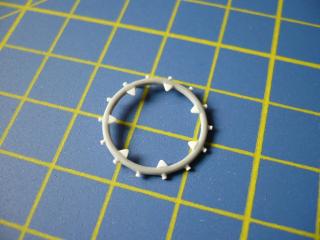

Florineeee! Te-ai dus prea aproape de cilindrii cu inelul cablurilor de ignitie. Ala trebuia lipit de masca reductorului (varianta OOB) sau adaugate niste placute (7 la numar) si lipit unde trebuie. Ceva de genu asta:
Imagine atasata: P1020925.JPG
Spor sa ai!

O sa-l aduc un pic mai in fata, ca sa fie conform.
