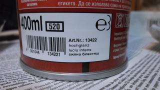

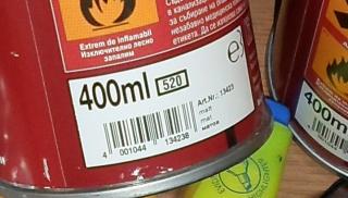

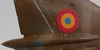

Salut! Eu folosesc astea(dupa ideii gasite pe acest forum):
Imagine atasata: SAM_6075.jpgImagine atasata: SAM_6076.jpgImagine atasata: SAM_6818.jpg
Problema e ca lipsa de experienta/indemanare a dus la acumularea de lac pe unele muchii(probabil de la distanta mica de aplicare si presiunii din spray).:bang:
Imagine atasata: SAM_8707.jpg
Chiar!...... Cum se poate recupera un lichid dintr-un vas sub presiune?:unsure:

Faptul ca iti da efectul de praf sau cu imi mai spune "inghetat" nu este neaparat vina lacului. Conteaza mult dilutia, distanta si presiunea cu care lucrezi.
Eu folosesc lac enamel Gunze C 182 matt cu rezultate foarte bune ( vezi la xaba.ro sau hobbypark.ro). Imi permite chiar slefuirea machetei dupa aplicare fara sa isi schimbe efectul dar ai da machetei un tuseau foarte fin si neted. Mai recent am cumparat noul lac mat acrilic de la Tamiya XF 86 despre care am auzit numai lucruri bune dar pe care inca nu am avut ocazia sa-l testez. Totusi daca gasesti iti recomand sa-l incerci.
Succes!
LE : @zachs
Anul trecut am facut un tutorial prin care arat cum se extrage vopsea/lac din doza de spray. In tutorial este prezentat cu vopsea Tamiya dar principiul este acelasi la orice doza de spray.
http://www.cartula.r...n-spray-tamiya/
Acumularea de lac pe care o vad la tine este rezultatul unei reactii cu vopseaua si de acolo se formeaza bulele. Decantat si aplicat in straturi subtiri cu aerograful vei avea rezultate mult mai bune. Totusi, nu uita ca inainte de extragerea lacului sa scuturi bine de tot doza de spray.
Aceasta postare a fost editata de tibi22: 21 August 2014 - 12:59 PM
  • Postari: 12698
Postat 21 August 2014 - 01:22 PM
Zachs, cum zicea si Tibi, defectul provine din asternerea defectuoasa a lacului, adica in strat prea gros, balta, cu alte cuvinte. Straturile trebuie sa fie subtiri, succesive, fara sa balteasca lacul. Daca lacul este in strat prea gros, reactioneaza cu vopseaua si da acele bule si incretituri inestetice.

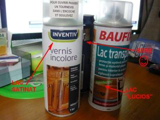

Tocmai cand doream sa intreb,iata ca Vishzu a deschis acest topic :crazy:
Eu am folosit cu "succesuri" lacul Baufix (superlucios) si lichidul din recipientul din spatele lacurilor :drinks:Nu am folosit lacul satinat din stanga imaginii.
Imagine atasata: P1040681-800.jpg
Intrebare :help:: A folosit cineva lac satinat :pardon:? Cum se comporta pe o vopsea "mata":pardon:
