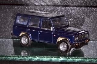

Pornind de la un DeAgostini, vreau sa reproduc un 244 detinut de familie cu ani in urma. Se va lucra din amintiri si cateva poze scanate din albumele familiei.
Progresul pana acum sunt finisarea caroseriei in vopseaua originala. Se va avansa rapid fiind un proiect micut dar cu destule elemente ce trebuiesc manufacturate.

@stageexp - Sursa a fost cumparata dintr-un parc rece de unde lucra tata, la pret de fier vechi si reconditionat, a fost un alb ruginit, care ulterior a fost vopsita in albastrul acela metalizat, iar culoarea pot sa zic ca am cam nimerit-o. A trait vreo 2-3 ani in familie, intre 2001-2004, cand impreuna cu o dacie break (viitor proiect probabil :p) au format avansul pentru un Focus MK2 2004.
Am mai avansat, am facut podeaua, doua replici de punti sa poata fi fixate rotile (originalul n-avea punte rigida fata), dar fiind pusa pe stativ, mi-am permis sa nu intru prea mult in detalii. Doua scaune inaltate si lipite de podea, confectionat bancheta spate.
Vor urma geamurile, bordul, panouri de usi, dupa care ii lipesc podeaua. Se vor vopsi rotile, pus portbagaj si rezerva si doua proiectoare pe aripi...si e cam gata :)

Salutari, mersi de apreciere :) Din pacate il trec in stand-by m-am suparat tare, din nu stiu ce motiv, lipirea rasinii cu superglue are alte efecte... n-am mai patit-o, se vad in reflexii urme ca si cum s-ar deforma, si ca sa fie treaba, lacul a ramas "moale", nu cred ca de vechi ca nu era de mult... va fi decapata si reluata, nu de alta dar am prelucrat la caroserie s-o scot "la linie" si nu vreau sa incep alta. O sa trec la lipire cu poxipol si o sa o refac.

Matuita voseaua cu un 2000 ud si polis in speranta ca il dreg, dar fara rezultat. Drept urmare a fost matuit si lacuit din nou... si a iesit ! Drept urmare s-a purces in continuarea elementelor de caroserie, si a confectionarii geamurilor din folie transparenta ale diverselor ambalaje. Din pacate vreo 2 s-au "aburit" de la superglue, nu e foarte vizibil. Jante, roata rezerva, interior. Vor urma si pozele.

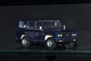

Imagine atasata: DSC_2197.jpg
Imagine atasata: DSC_2198.jpg
