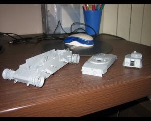

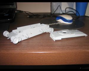

Multumesc pt sfaturi...Am googalit ceva zilele acestea si m-am hotarat la un aerograf dubla actiune cu duza de 0,2...la care sper sa pot pune si duze de 0,3 si 0,4...cu compresorul e mai dificil :nea:...Momentan merg pe culori de la Tamiya, trebuie sa vad ce prinde si ce nu prinde pe plastic sa nu ma trezesc ca se decojeste vopseaua. Ma opresc si din asamblare si lipire pt ca apar piese care intai trebuiesc vopsite si dupa aia mers cu montarea mai departe. In speranta ca moderatorii nu ma vor considera off topic atasez doar doua imagini cu ce am montat pana acum. Este vorba despre un kit PanzerkampfWagen 35(t) la 1/35, pt care pe viitor voi face un topic separat..sau il voi posta untr-un topic corect. All the best....
  • Imagine atasata: IMG_7878.JPG
  • Imagine atasata: IMG_7880.JPG
  • Postari: 12691
Postat 28 December 2014 - 06:54 PM
Pai deschide un topic PanzerkampfWagen unde prezinti, pas cu pas, lucrarea ta. Dintre vopselele folosite demine pina acum (MM, Tamiya, Gunze, Revell, Humbrol, Agama), doar cele de la Valleho se cam desprind de pe plastic, deci e nevoie musai de grund. De asemenea, indiferent de vopsea, se recomanda grund pe rasini si piesele metalice.
