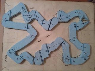

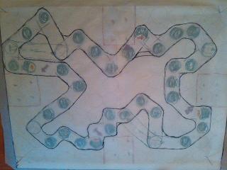

Sper sa se inteleaga ceva din astea:
Am luat 2 pagini A3 am numarat cate locatii necesita NU TE SUPARA FRATE apoi am facut cercuri unu langa altul cu amprenta soldatului cu baza cea mai mare. Aveam nevoie de vreo 70 si au iesit vreo 40... sper sa se vada in poze punctele de plecare

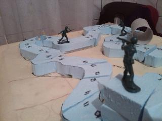

In poza doi am decupat polistiren in forma traseului principal urmeaza sa fac interiorul si exteriorul
totul e asezat pe o placa de polistiren expandat
Dar pana nu aflu cum sa tratez sau cu ce sa vopsesc ma opresc sa nu ma chinui degeaba
si am sa pun si o poza unde se vede un soldat
Multumesc
Aici se vad soldatii, sper sa nu fie din galeata hahahah :)

Faza e ca seturile de acrilice de la librarie sunt niste chestii aproximative din toate punctele de vedere.
Mai bine du-te la un magazin de materiale pentru artisti si alege culorile de baza de la o firma mai serioasa (cam peste 10 lei tubul). Astea le diluezi un pic cu apa si le aplici pe plasticul de galeata spalat bine cu sapun in prealabil.
Poti sa-ti iei si grund auto la spray (gri de obicei) dar daca nu speli plasticul ala nu o sa tina nici grundul peste tot.
Din culorile de baza - rosu, galben, albastru, alb, negru si poate verde si maro - iti poti amesteca orice nuanta ca sa le faci la soldati echipamente usor diferite.
Pornesti de la un galben cu putin negru pentru un verde olive si il mai botezi cu verde din tub, maro, alb, ca sa obtii nuante diferite.
Pentru piele pornesti de la un alb cu putin galben si foarte putin maro.
Cu extrudatul cred ca te-ai lamurit mai sus. E oricum mai bun decat expandatul care face bilute d-alea in toata casa si ......Ai probleme (duminica esti prieten cu elefantu' (aspiratorul)).
Cracute = copacei, vata data cu verde = frunze si tufisuri si multe alte hand-made. Implic-o si pe doamna - o sa ajungi departe.
Fa o vizita pe Grivita in apropiere de intersectia cu Stefan Furtuna la magazinele de arta de acolo, dar ai grija sa nu ramai fara bani in ziua de salariu.
Acrilice foarte bune pentru ce vrei tu se gasesc aici - Valejo, dar costa - Te sfatuiesc sa-ti iei sticlele mai maricele ca de fapt sunt mai ieftine raportat la cantitate - si aceeasi calitate.

Ca ai intrebat de adezivul de polistiren, si mi-a scapat in raspuns.
Acel adeziv il folosesti daca lipesti polistirenul pe alt suport. Din ce am vazut eu in viteza din imaginile postate de tine, sunt diferite bucati de polistiren lipite pe o baza. Ei, acele bucati le lipesti cu adeziv de polistiren, durabilitatea fiind mai mare. Dar, ca sa-ti dau un pont, in aceasta varianta se mai poate proceda intr-un fel. Ai baza pe care pui bucatile de polistiren, le lipesti folosind banalul aracet de care ai nevoie in continuare si nu mai cumperi adezivul de polistiren dedicat, pentru a nu risipi in prima faza banii. Peste bucatile de polistiren vi cu hartie de tip prospo de bucatarie cu apa si aracet pentru a forma un relief denivelat unitar. In momentul in care pui acele bucati de prosop, prin faptul ca se creeaza o suprafata unitara (daca am priceput eu bine ideea constructiei tale), aderenta va fi mai buna. Adica, mai pe scurt, dacaar trebui sa lipesc doar bucatelele de polistiren pe un suport (placaj sau arton sau ce o fi) parca nu as face-o, dardaca peste acele bucati stiu sigur ca vin cu un strat de relief format din prosoape de bucatarie, atunci as folosi in mod sigur aracetul. Metoda nu as aplica-o pentru lut de modelaj.
Cand aplici straturile respective e bine ca marginile sa se suprapuna 1-2 cm, si de asemenea sa aplici mai multe straturi de hartie, intercalate. Rezistenta va fi maxima. De asemenea, peste hartia respectiva, daca vrei duritate si mai mare, pensulezi un amestec subtire de ipsos. Metoda este garantata. AM construit pe vremuri o macehat feroviara, unde pentru un relief muntos inalt, cu tuneluri, am folosit polistiren extrudat, plasa de polistiren cu ipsos, hartie si aracet iar rezultatul a fost "beton", la propriu. Cand am dezasamblat macheta, a trebui folosit ciocanul pentru demolarea reliefului.
Inca odata,
spor la treaba
#18 Useril este offline   LDH
  • Postari: 1430
Postat 18 January 2015 - 12:34 AM
Vezi postareaSurian, la 16 January 2015 - 08:56 PM, a spus:
LDH - am zis asta mai mult pt ca am vazut ca prin afara de exemplu America multe produse de genul asta sunt mai ieftine ca la noi (ex> aparatul cu fir de nichelina de taiat polistirenul la ei 25 de dolari la noi peste 50) ... sa nu mai de raportul pret - salariu
cred ca e nasol pt studenti
Acuma depinde ...
Eu, pe cand colaboram cu trennet, am facut un aparat de taiat polistiren cu nichelina.
Simplu. Doua menghine de la masutele pentru traforaj, un metru de nichelina, nici mai mult, nici mai putin, din care utili erau cam 40 cm, un redresor pentru incarcat acumulatori auto - tensiune mica amperaj mare, o planseta din pal , firul de nichelina bine intins si gata masina de taiat. De costat nu ne-a costat decat munca.
stageexp,
Spui ca aracetul nu adera bine la polistiren si trebuie sa vii, peste polistiren cu un strat de hartie - prosop din hartie, servetele, banala hartie igienica, ziare rupte - pe care-l lipesti cu ... ce de polistiren? Cu aracet cumva?
Aracetul adera bine la polistiren, cel putin pentru chestii modelistice, dar trebuie sa-i lasi timp pentru uscare deoarece polistirenul, indiferent de care, absoarbe putina apa si foarte greu, in conditii normale, si atunci trebuie lasata sa se evapore.
Rezultatul amestecul de hartie aracet si apa este o pasta cu mult mai multa apa decat aracetul care poate fi aplicat, nediluat, direct din flacon. Nisipul adera foarte bine la polistiren daca este corect aplicat si se respecta timpii de uscare - lipire exclusiv cu aracet - vezi macheta "Dupa 20 de ani" si ce o mai fi prezentat pe forumuri unde piatra terasamentului este pusa pe extrudat de 3 mm grosime. Machetele sunt functionale de ani buni si, cel putin pana acuma, beneficiarii nu au zis ca s-a dezlipit piatra.
Chestia cu lutul este deja prea complicata atunci cand este vorba despre un joc.
Ca sa nu se mai complice cu aracet, hartie peste polistiren lipita cu ... aracet, lut de modelaj si mai stiu eu ce hai sa-l indrumam spre materialele folosite la termosistemul pentru fatade: mortar adeziv dedicat polistirenului, tencuieli dedicate polistirenului, acrilica, silicatice si/sau siliconice care, avand granulatie, dau aspect rustic, caz in care scapa de toate necazurile legate de aracet, nisip, "capilaritate", "atomizor", solutie de spalat geamuri si, mai in gluma, mai in serios, mai invata o meserie si poate deveni specialist in reabilitarea locuintelor.
Ce naiba? Chiar asa de complicate sunt lucrurile simple?
Aici nu este vorba, dupa parerea mea, de fineturi in modelism ci de o banala lucrare de acoperire a unui material care, ghinion, este polistirenul.
Spoor!
