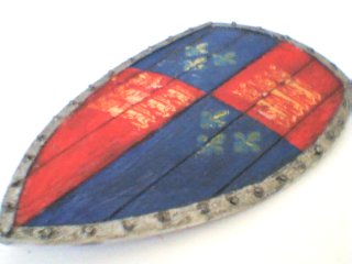

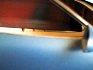

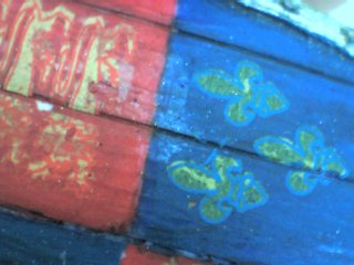

Vopsit la mana, fara masti, mai intai rosu si apoi albastru. Vopselele Marabu Decor matt nu s-au "invinetit" la zona de limitare.
Caroseria din imagine a fost initial vopsita rosu (asa cum se vede in planul indepartat).
Nu mi-a mai placut si am vopsit-o albastru. Ambele vopsele au fost acrilicele de la Revell din anii '93-'94 (asta ca sa fiu si la subiect auto). Probabil ca daca mai scotocesc mai gasesc cazuri. Nu dau un caz si invers pentru ca deja a dat 1-0-9.
