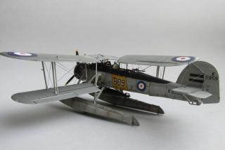

Old Floating Stringbag Mark I nici o masa fara peste oceanic
Postat 19 January 2015 - 12:43 PM

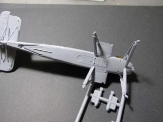

Pestelui spada ii sta bine cu marea. Asa ca in cazul meu, alegerea a fost simpla - hidroavion.
Descrierea topicului este cam ce cred eu ca zicea un Wurger cand vedea un asemenea exemplar.
Cum pestii spada ai majestatii sale Adi.P sunt inca in acvariu, in stadiu de alevini, si cum eu m-am inscris intr-un program fara reguli de tip "Fa nene ce-ti place", incep acest topic de prezentare a constructiei machetei de la Airfix in scara 1/72.
La o prima impresie, kitul e impresionant. Constructia e foarte asemanatoare cu cea la 48 de la Tamyia dar peste tot este aparenta diferenta de scara si dificultatea cu care pot fi reproduse detalii la 72 de catre un modelist purtator de ochelari.
Ca sa mai reduc din handicap, s-a adaugat la kitul initial setul de PE prevopsit si prelipicios de la Eduard.
Acest set, in fapt un Zoom in care ti se da " tot ce e strict necesar" (?~!?!) a fost completat in cazul meu cu vechea foaie de alama de la ACE. Foaia asta, e practic o poleiala mai elastica, care face mai multe probleme decat rezolva.
Insa cum eu cred ca hobby-ul se sfarseste acolo unde incepe sa-ti fie afectat bugetul necesar unui trai decent, ma multumesc cu astea.

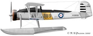

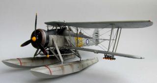

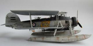

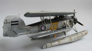

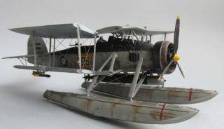

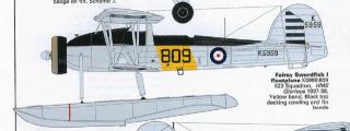

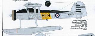

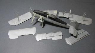

Scopul final este sa pot face avionul din profilul atasat. Nu am gasit inca poze cu el, dar prin analogie cu alti pesti din aceeasi epoca, am cam inteles ce trebuie sa-i pun/scot ca sa arate a Mk I.
Imagine atasata: swordfish_float-823-809.jpg
Decalul il am de la un vechi kit Eastern Express. Am vazut acest profil in alte parti si acolo avea numarul de serie trecut cu litere mari sub aripile superioare. inca nu stiu daca e cazul sau nu.
In plus, neputandu-ma hotara daca sa-l fac cu aripile desfacute sau stranse, voi face o aroganta si-l voi face cu o aripa stransa si una nepliata. E !?
Sa stiti ca se poate. Am cel putin o poza in care 2 avioane sunt stationate asa pe puntea unui portavion.

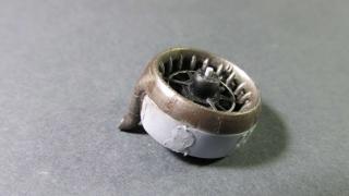

In continuare, ca sa nu ma mai intorc mai tarziu, trec in revista scurt, diferentele dintre Mk I si MkII (cu restul chiar nu poate fi confundat).
De la capspre coada:

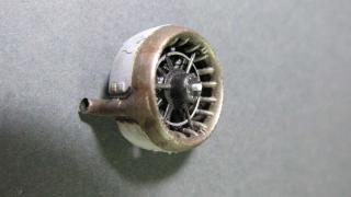

-Aerisirea sau ventilul de pe bot facut din 2 tevi in T (mai tarziu un fel de Y) .
Imagine atasata: MK1 ventil.jpg, Imagine atasata: Mk2 ventil.jpg

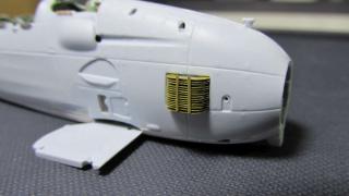

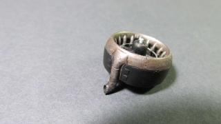

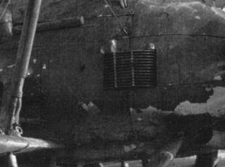

-Radiatorul de ulei – scurt (nr. mai mic de table(tole)) si cu doar 2 bretele verticale;
Imagine atasata: radiator 1.jpg, Imagine atasata: Radiator 2.jpg

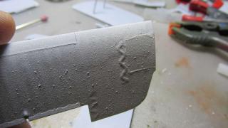

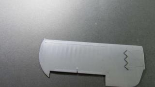

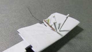

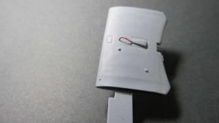

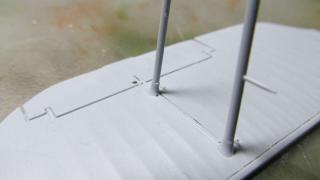

-Pe aripa superioara, la unele am vazut ca antena se bifurca si se prinde in 2puncte spre capetele de plan. Dar la altele am vazut catargul de pe sectiunea de mijloc. Nu inteleg in primul caz ce se intampla la plierea aripilor.

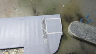

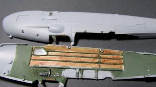

-Pe intradosul aripii superioare, in partea stanga, nu stiu daca compartimentul barcii pneumatice se vede dedesubt.

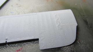

-Intradosul aripii inferioare e impanzit. De la Mk2 incolo e acoperit cu tabla.
-Undeva tot p-acolo, pe mijloc, exista o fereastra ca sa vada navigatorul daca a plecat torpila. Nimeni nu o da din cate stiu eu intr-un kit, nici macar Trumpeterul ala la 32. La Airfix e figurata inchisa (bravo). Mai nebravo e ca podeaua cockpit-ului nu e gaurita, macar asa de forma. La Mk2 incepe sa nu mai apara aceasta fereastra.

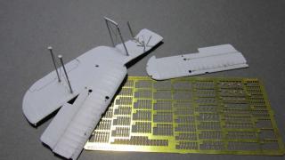

Si o poza cu aripele jumate pliate:
Imagine atasata: Aripe pliate-1200.jpg

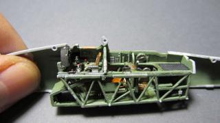

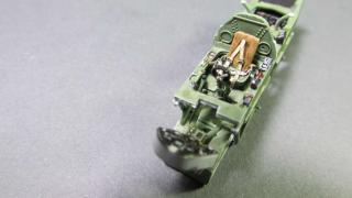

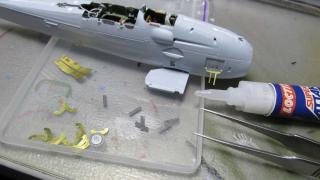

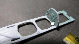

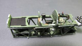

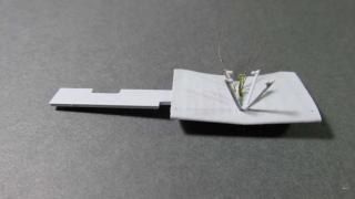

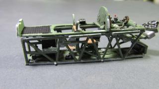

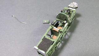

Cockpit:

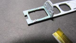

Am inceput prin lipirea PE-urilor autoadezive si prevopsite de la Eduard (firma).
Nu sunt autoadezive peste tot si se lipesc incomparabil mai bine de penseta sau degete fata de plasticul Airfix.
Pentru capacul copaiei dau numai partea din fata....... Zoom.
Oricum e mai lunga asa ca atrebuit scurtata in spate.
Uite poze Alexandru ...
Imagine atasata: PE Edu (2).jpg, Imagine atasata: PE Edu (1).jpg
Scaunul a trebuit mult subtiat. Aveam ceva din PE de la Ace dar arata a cutie postala. Cu pozele pe masa am conchis ca ala de plastic seamana un pic mai bine cu originalul.
Mansa e prea groasa si butonul de tragere e pus in dreapta sus.
Am taiat butonul si l-am pus in stanga sus asa cum trebuie si am matisat manerul cu litza de cupru. In spate am facut levierul franei.
Butonul era din cupru asa ca l-am vopsit in cupru.
Eduard da chipurile niste cabluri de pus pe mansa dar sunt plate si prea regulate asa ca le-am facut din sarma si le-am prins cu coliere facute din folie de aluminiu.

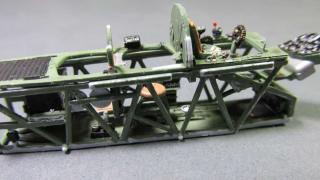

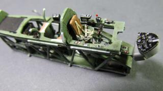

Dupa vreo 6 zile de munca am reusit sa scot asta:
Imagine atasata: 046-1200.jpg, Imagine atasata: 047-1200.jpg, Imagine atasata: 048-1200.jpg
Imagine atasata: 049-1200.jpg, Imagine atasata: 050-1200.jpg, Imagine atasata: 051-1200.jpg
Imagine atasata: 052-1200.jpg, Imagine atasata: 053-1200.jpg
Scaunul navigatorului torpilor/bombardier era prea inspre in fata si ca atare Airfix l-a dat mult mai scund. In realitate cred ca avea niste picioare gen armonica si se putea lasa intr-adevar in jos dar nu asa in fata. L-am inaltat si l-am fixat mai in spate, chiar daca a picat peste niste detalii interesante cu niste dopuri de cada si o .... fereastra (?!) rotunda.
Tot in postul 2 vedeti doua panouri cu cleme in care vin prinse rachete de semnalizare. Atat de multe incat poti sa faci revelionul cu ele linistit. Faza e ca Edu nu da si rachete ci doar cleme goale. Si mai zice el ca trebuie sa le pui pe amandoua acolo unul deasupra celulalt. FALS ! Dar asta am vazut dupa ce le-am lipit.
De fapt panoul mai mic vine prins pe peretele din stanga pilotului, imediat langa panoul de bord.
Eu am figurat pe ala mare niste rachete cu tzutzuroi rosu. Cred ca mai puteau fi si alte culori.
Centurile de siguranta: Ale pilotului sunt foarte complete si complexe dar grija mare la manipulare ca se cam crapa vopseaua pe partile inguste.
Pentru celelalte posturi mai raman doua curele late despre care Edu ne invata cum sa le punem aiurea.
Avand la activ Karasul care la mitralior are niste centuri asemanatoare, si un walkaround foto, am hotarat sa le pun altfel.

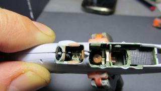

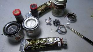

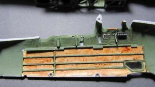

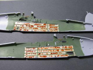

Vopsirea am facut-o initial cu un amestec de acrilice (din lipsa de rabdare). Ulterior mi-a adus ma'men Ed, un 78 de la Humbrol.
Am avut satisfactia ca o nimerisem 99%.
Peretii interiori au fost vopsiti in partea de sus cu verdele asta.
In partea de jos era panza de culoarea panzei. Dar cei care au restaurat vreo 2 exemplare in Anglia povestesc ca aceasta panza dupa ce era intinsa era data pe exterior cu un grund roscat. Pe alocuri grundul asta intra prin panza (unde era dat mai gros sau unde fusese cutata panza) si se vedea pe interior. Efectul e ca si cum panza ar fi roz, vibrata cu un rosu inchis.
Am incercat sa fac asta cu culoare de ulei (still de grain) data peste o baza de acrilic (alb cu ocru). Se vedea asa:
Imagine atasata: Grund rosu prin panza-1200.jpg, Imagine atasata: aparatura stanga cablu-1200.jpg
Acu' nu se mai vede

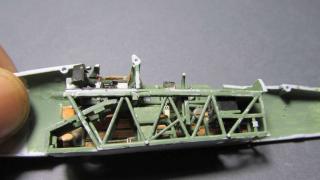

Initial ma gandeam sa-i trag si niste comenzi p-acolo, insa dupa ce am probat ansablul cocpitului in fuselaj mi-am dat seama ca nu o sa se vada nimicuta.
Asa ca am renuntat la cabluri.
Dupa cum se vede mai sus, la un moment dat am subtiat putin marginea superioara a peretilor si dupa aia am revopsit. Tot n-a fost suficient.
O cutie de instrumente de la navigator venea peste un suport din ala vertical si nu se mai inchidea cockpitul. Pentru ca abia lipisem cutia aia, am lasat-o acolo si am decupat suportul.
La un test fit se vede ce departe pica bordul sub cozoroc. Partea goala de deasupra va fi acoperita cu piesa care constituie parbrizul. Oricum primii montanti vin de se infig aproape in fata bordului. That sucks !
Ie-te si busola lu Alexelu !
Imagine atasata: Profil int-1200.jpg, Imagine atasata: vedere dedesubt-1200.jpg
Imagine atasata: vdere de sus inchis cracanat-1200.jpg

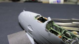

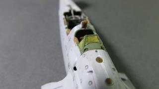

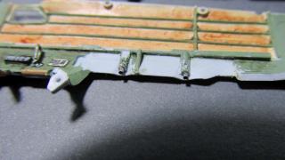

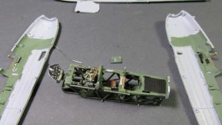

Postat 21 January 2015 - 01:59 PM

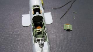

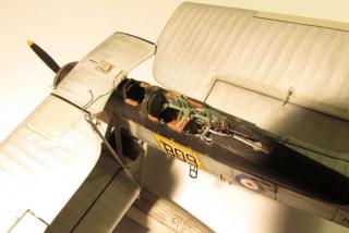

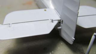

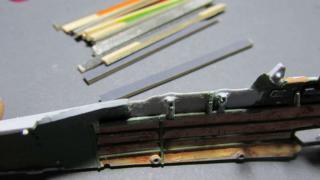

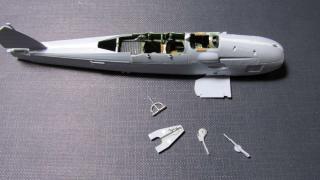

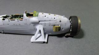

Am ajuns la concluzia ca trebuia sa subtiez mai mult peretii cockptului din spate.
Am reusit sa pastrez detaliile din zona aia.
Imagine atasata: 031-1200.jpg, Imagine atasata: resubtiere pereti-1200.jpg

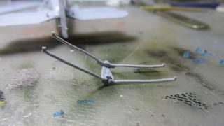

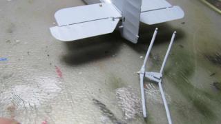

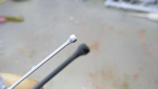

Vazute in poze, tevile alea pe care se puneau busolele numai a tevi nu aratau. Asa ca am taiat ce dadea kitul si le-am refacut din ace de seringa.
Aveam si teava de alama dar prea mica in diametru. Daca aveam mai mare poate ma incumetam sa le fac si degajarile de la varf.
Oricum pentru pretentiile mele si scara asta, merge si fara cătări.
Imagine atasata: Inlocuire tevi suport busola-1200.jpg

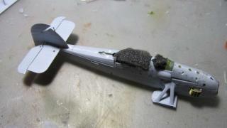

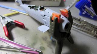

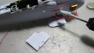

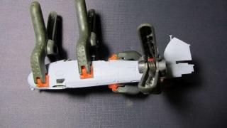

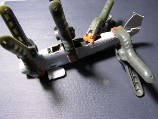

La o inchidere de proba, semifuselajele stau cracanate rau.
Se rezolva daca mai ciupesti pe ici pe colo si fortezi lipirea cu 2 tipuri de lipici - revell pentru sudura in general in timp si SG in anumite puncte.
Problema cea mai mare si care mi-a facut 1000 de draci a fost sa aliniez (fara sa lipesc inca) partea de jos cu cele doua semifuselaje.
Imagine atasata: semifuselaje lipite, draci-1200.jpg
Pana la urma cu o combinatie savanta de cleme si pozitii, am ajus sa inchid fuselajul.
Normal ca in tot timpul asta m-a urmarit gandul ca am uitat ceva important nefacut.
Imagine atasata: 001-1200.jpg, Imagine atasata: 002-1200.jpg

Postat 22 January 2015 - 10:46 AM
Acu vreo 2 zile m-am apucat si de partea din spate - mitraliera si locasul ei.
Nu mi-am imaginat ca va fi o problema sa montez ce e acolo, insa se pare ca era mai bine daca faceam operatiunea asta pana sa inchid fuselajul.
Cele doua piese care tin afetul mobil au intrat destul de greu in locurile lor datorita PE-ului pe care l-am pus in zona aia (Tabla aia mare corugata).
In plus, pentru cine se va apuca pe viitor de acest kit, e bine ca tot ansamblul ala sa fie relativ fest, asa incat afetul sa poata fi expus cu mitraliera pe el si in pozitie ridicata.
Daca se balabane, mitraliera va sta tot timpul culcata in santul ei.
Pe piesa aia trapezoidala erau 2 ejection mark-uri de mai mare frumusetea. Le-am acoperit cu primer alb de la Revell si le-am slefuit (ud si fin).
S-ar putea sa trag niste nituri pe tabla aia ca ce da kitul nu e tocmai ok.
Imagine atasata: 003-1200.jpg
Am inceput sa fac si protectiile de piele care lipsesc pe marginea cockpitului. Deocamdata doar una sa ma conving ca merge.
Imagine atasata: 004-1200.jpg
Ieri n-am lucrat fiind pe alt plan de creatie care s-ar putea sa se prelungeasca vreo 4-5 zile.
Sa-mi dati castane repede daca nu-mi revin.
