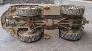

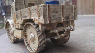

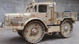

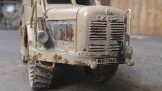

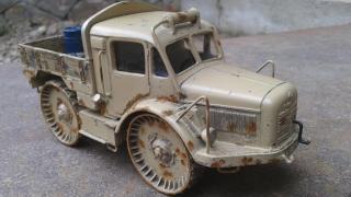

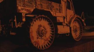

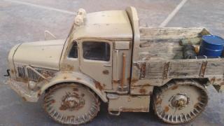

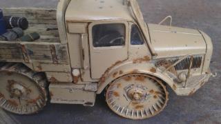

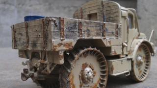

Salutare !
Dupa cativa ani de pauza la modelit m-am apucat din nou de treaba. Am facut o Skoda RSO de la Wespe 1:48. La aceasta am incercat in premiera metoda de ciupit vopseaua cu sare. Am suflat-o prima data in gri inchis , am dat-o cu sare uda pe ici-colo si dupa uscare am suflat-o in culoarea nisipului. Dupa uscare am dat jos sarea si a ramas vizibila vopseaua gri. Cel putin teoretic, practic sunt doar partial multumit de rezultat. Cred ca efectul de vopsea ciupita poate fi obtinut mai usor prin tamponare cu un burete cu vopsea sau prin metoda cu fixativ de par. Rugina este pigment (praf) de la Noch sigilat cu spray adeziv tot de la Noch. La bena i-am facut un dry brush cu negru ca sa iasa in evidenta fibra lemnului.

Nu prea comentez eu la blindate, dar asta imi place.
In locul tau, l-as intreba pe Longinus cam ce trebele sa-i mai faci (el mi-a venit primul in minte).
Din partea mea, i-as accentua cu niste wash-uri usile si alte capace, nituri, suruburi, protuberante etc.
Spor maxim...

Salut
Intr-adevar n-ar mai strica un pic de wash pe ici-colo, initial am dat wash doar pe numerele de inmatriculare ca sa nu fie atat de curate. In zilele urmatoare mai dau un wash la detaliile ce trebuie evidentiate. Mersi de idee.
