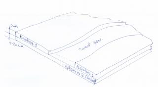

LDH, pentru baza eu propun un hibrid:
Imagine atasata: Baza mixta.jpg
Toata baza sta pe o placa de OSB sau placaj pe care prind rama. In golul creat asez straturile de polistiren dupa cum vreau sa arate diorama. Pe partea "carosabila", care vine pavata, las sant. Pe sant torn ipsos (armat in prealabil cu plasa de fibra de sticla folosita la imbinarile placilor de rigips sau la placari cu polistiren). Se gaseste ipsos praf (vrac) care il fac cu apa de consistenta aproape fluida. Dupa uscare, pot trasa modelul pavajului.... Placa de OSB/placaj trebuie sa fie destul de rigida sa nu se deformeze diorama si sa se crape ipsosul.
Asa as face eu, poate cineva cu mai multa experienta da o alta solutie.
Spor si rabdare.

Foarte interesanta ideea si nici nu mi se pare greu de pus in practica.
Multumesc pentru ajutor.
