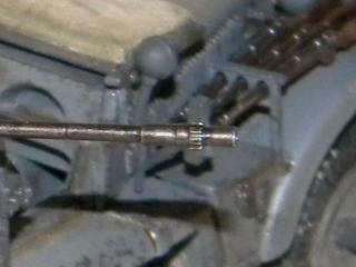

Eu am realizat ca micul Demag SdKfz 10/4 merita sa fie putin "coafat" astfel incat am achizitionat aceste suplimente.

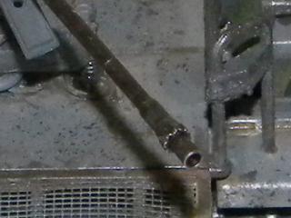

Primul dintre ele a fost teava tunului, din metal fireste, produsa de JordiRubio
Imagine atasata: $(KGrHqFHJCEE+U(uSn0sBQC0wC8nrg~~60_12.JPG
Asa cum se vede, pare a fi o piesa simpla, nu mai serioasa decat o scobitoare, un substitut pentru tunul de 20,ce poate si sa lipseasca din "arsenal".
Totusi trebuie spus ca este cea mai corecta reprezentare a tevii de Flak 30, dupa opinia multor modelisti, atat ca detalii cat si ca dimensiuni.

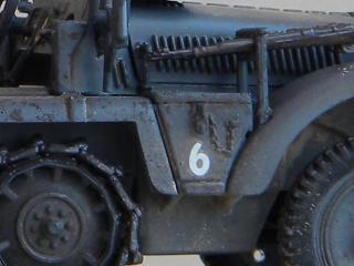

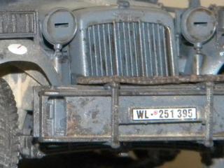

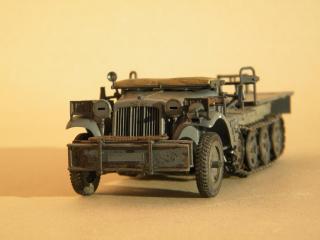

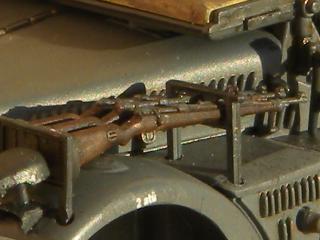

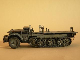

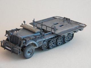

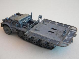

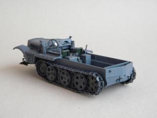

Michi, LDH, uite cateva shot-uri, cu faza in care ma aflu.

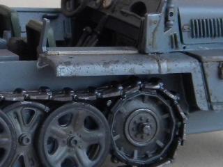

Am ...exersat, sa spun asa, niste efecte in unele locuri, pe altele nici nu le-am atins, inca.De fapt se poate vedea ca nu am aplicat filtre peste tot(logic, avind in vedere faza la care ma aflu).

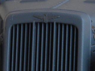

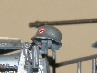

Din poza de detaliu/fata, vedeti ca pe masca radiatorului am "schimbat" sigla si am aplicat un PE ce reprezinta logo-ul Adler. Cata vreme masina aceasta a fost fabricata de mai multi producatori germani(MIAG,Adler,Bussing NAG, Demag etc)dar si straini (francezi,austrieci) am gasit mai interesant sa-l reproduc sub sigla Adler.
PE-ul cu pricina face parte dintr-o colita de mici dimensiuni, de la Bronco, in care sunt mai multe embleme ale uzinelor germane, deci "n-are treaba" cu coala Lion Roar despre care scriam ieri. Eu am ales dupa cum se vede.
Urmeaza sa ma ocup astazi, de rotile/fata, cele de la QuickWheels, care asa cum v-am spus, sunt ...perfecte.
Cam asa arata lucrarea, pana una alta

Postat 29 March 2015 - 02:14 PM
Multumim.
Arata bine si mi-l inchipui intr-un atelier de reparatii, asa cum este fara roti, lipsesc ceva capre, cricuri si mecanicii care trebaluiesc.
"Ciupiturile" arata excelent.

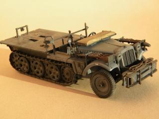

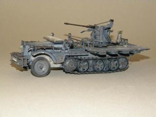

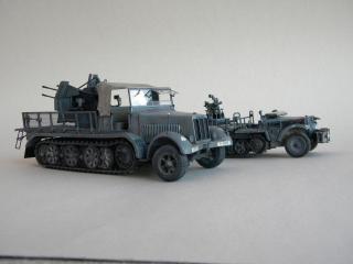

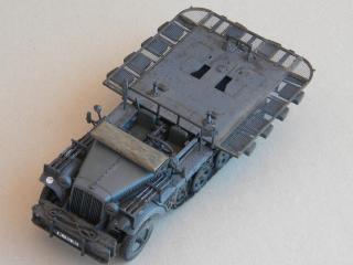

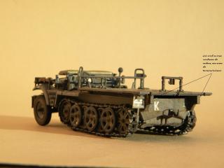

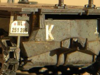

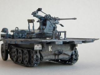

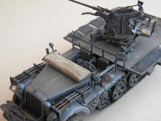

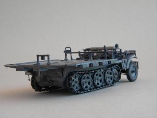

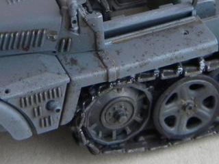

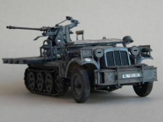

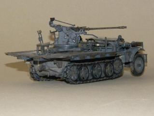

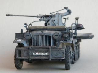

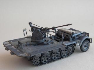

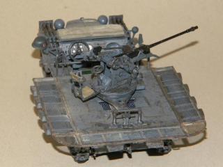

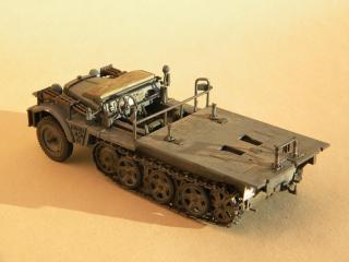

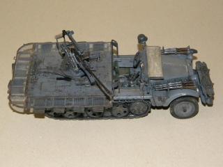

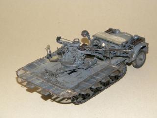

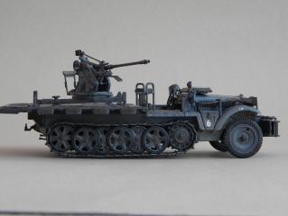

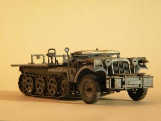

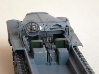

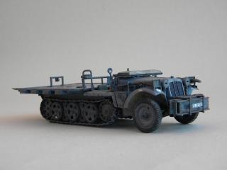

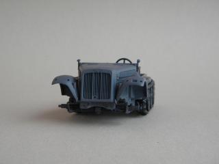

Iaca, Demagul / Adler dupa "insigna" - prinde contur.
Am tras cateva poze,insa cred ca lumina de seara cu (in sfarsiiit) soarele pe cer,nu m-a prea avantajat.
Oricum fotografiile astea luati-le drept "scurta informare".
Inca nu am pus panourile laterale, dupa cum se vede, iar tunul de 20 e prins la locul lui,pe...culee.

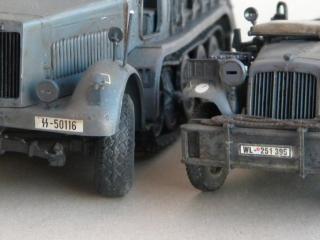

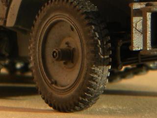

Am incercat sa va arata cateva detalii, in mod anume rotile fata, despre care va spuneam ca sunt o minune.
P.S. grinzile ce sustin platforma, vazute din spate, pe axa lor : acolo nu sunt "bavuri" ci le-am "reprezentat" ceea ce cred eu ca in realitate erau suduri de imbinare intre doua jumatati.
In fine, chiar si la faza asta, inca mai am de facut/rectificat efecte.
Deocamdata uite:

#12 Useril este offline   LDH
  • Postari: 1430
Postat 09 April 2015 - 07:17 PM
Rotile, stanga este cu "V" - ul spre spate cealalta cu "V' - ul spre fata.
Cum este corect?
Normal ar fi sa fie amandoua cu "V" - ul in aceiasi directie daca nu cumva cu el spre fata.
Spoor!

Postat 09 April 2015 - 07:49 PM
Vezi postareaLDH, la 09 April 2015 - 07:17 PM, a spus:
Cum este corect?
Spoor!
Servus LDH . Asa sunt turnate, oricum le pui stanga/dreapta, una va fi cu V-ul spre fata si cealalta spre spate.
De fapt,in realitate erau cam tot asa. Acest model de pneuri,in mod anume, erau Continental Gelande ( off road) " fara sens" la categoria Uncommon patern(. Nu cred ca Quick Wheels a gresit.Ei produc mai multe seturi, asta fiind cel mai rar.
Aceasta postare a fost editata de Longinus: 09 April 2015 - 07:52 PM
  • Postari: 4887
Postat 09 April 2015 - 08:07 PM
Zuper ! :clapping:

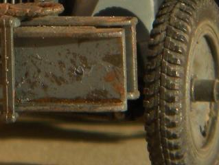

Longinus tu ai lipit deja rotile acelea meseriase ( din fatza ) ?
Spun fiindca in interiorul aparatorii de noroi nu se vede pic de invecheala , iar pe sasiu este .
A, spune-mi te rog cum ai realizat invechela ?
Foarte realista !
Postat 09 April 2015 - 08:16 PM
Vezi postareadany, la 09 April 2015 - 08:07 PM, a spus:
Zuper ! :clapping:
Foarte realista !
Servus Dany. Noroiul sub aparatori va aparea ,chiar in seara asta.
Rotile sunt detasabile,deocamdata.
Uzura este de fapt pictura,cu tamyia acrlic dark iron, lucrat individual.
Pare o munca "de durata" dar sa stii ca- nu-i asa.
Poate maine mai bag poze.

Arata foarte bine ! Ai mana buna , cum se zice . E greu sa creezi efecte care sa arate spontan .
Cu pensulica ?
Postat 09 April 2015 - 08:56 PM
Vezi postareadany, la 09 April 2015 - 08:29 PM, a spus:
Cu pensulica ?
Da. D-asta spuneam ca-i pictura, adica nu am folosit solutia "cu burete".

In ce priveste montajul m-am lamurit. Am gasit o poza pe net care arata o anvelopa cu "V" - ul spre fata si cealalta invers.

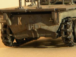

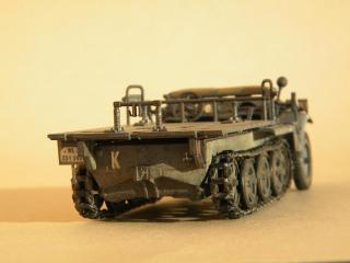

Postat 11 April 2015 - 03:22 PM
Eh,baieti, am mai progresat nitel cu Adler-ul asta, si profitind de linistea de dinaintea sarbatorilor, i-am lucrat panourile laterale.Dupa modul in care le-am asamblat, este clar ca masina va fi la final,"gata de tragere".
Inmatricularea aleasa de mine (Italeri ofera 4 variante dintre care una Afrika Korps) este iunie 1941 Barbarosa, inceputul invadarii Uniunii Sovetice, "General Goering Regiment". Desi poate parea o alegere la nimereala, optiunea mea nu este defel intamplatoare.
Italienii au oferit aceasta varianta de decaluri care leaga mica macheta de un petic de istorie romaneasca. Cred ca este SINGURA ocazie, in care am vazut un kit ce ofera si o legatura cu Romania.

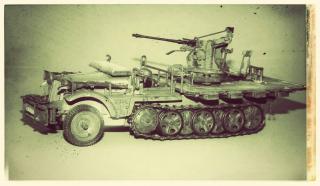

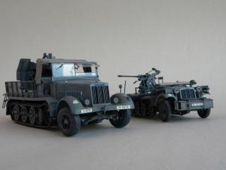

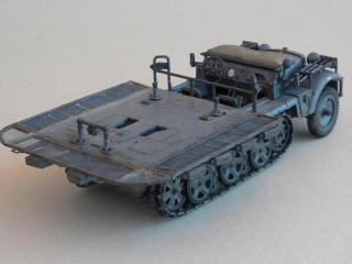

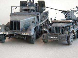

Pozele

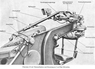

Imagine atasata: sdkfz10liFlak1_Baydeww2.jpg Imagine atasata: german_halftrack_SdKfz_10_12.jpg

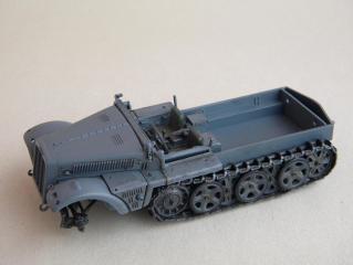

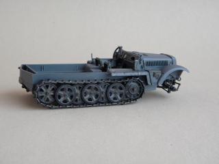

Imagine atasata: Picture 655.jpg Imagine atasata: Picture 660.jpg
Imagine atasata: Picture 656.jpg Imagine atasata: Picture 657.jpg
Imagine atasata: Picture 658.jpg Imagine atasata: Picture 659.jpg
As mai avea de "patinat" placa de inmatriculare de pe fata, dar deocamdata este prea crud decalul.
Aceasta postare a fost editata de Longinus: 11 April 2015 - 03:27 PM
