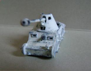

Acesta este cel de al doilea model de Marder pe care doresc sa vi-l prezint in aceasta campanie , inceput deasemenea cu ceva timp in urma ,pe cand se definitiva acest GB .
Este cea de-a doua incercare germana de-a oferi o masina de lupta facil de fabricat in numar apreciabil ,fara un efort de proiectare considerabil ,utilizand componente ce existau deja in inventarul armatei ,capabila de-a opune rezistenta apreciabila blindatelor aliate din ce in ce mai numeroase si mai greu de combatut .
Combinand platforma fiabilului dar invechitului deja Pz38T ( cehesc) cu tunul rusesc F22 ce avea foarte bune capabilitati antitanc la acea perioada ( 1942-1943) sa obtinut un vehicol de compromis adecvat luptei antitanc in ciuda anumitor dezavantaje ( blindajul subtire al cazematei precum si inaltimea masinii).
Modelul celor de la UM surprinde bine caracterul acestei masinarii , in ciuda plasticului gros in zona cazematei si a suportului pentru echipaj si munitie ( acea "tava" gaurita din spatele cazematei montata deasupra capotelor motorului ).Aceste detalii sint mai bine si mai corect reprezentate de catre Italeri ( Esci) , insa trenul de rulare imi pare mai bine realizat de catre UM .
Montajul este usor , insa trebuie avuta putina grija ,in special la lipirea cazematei , pentru a nu se pierde din detalii .
Revin putin mai tarziu cu detalii despre culoare ; pana atunci tineti-va respiratia :lol: .

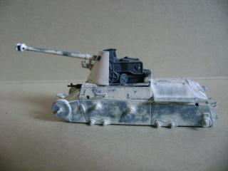

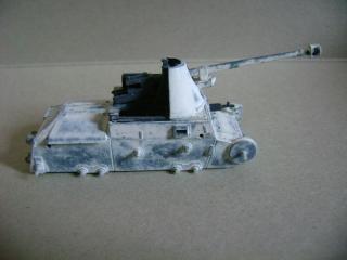

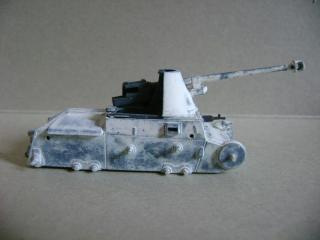

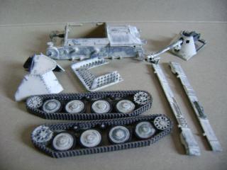

De fapt nu e alb peste gri ci invers.
Albul de la Revell , dar si de la alti producatori are dezavantajul de a avea o putere scazuta de acoperire , plus un aspect cretos . Dat in mai multe straturi poate acoperi detaliile fine ale modelului , deasemenea acesta apare vopsit neuniform si grosier.
Am profitat de faptul ca plasticul avea o culoare gri foarte deschis spre alb si am dat mai intai albul . Cu pensula , diluat mai putin decat de obicei , pentru a nu mai fi necesare alte straturi .L-am vopsit pe portiuni . Lateral, lasat sa se usuce ; pe bot, lasat sa se usuce ... etc .Am obtinut un model vopsit in alb ingrijit fara urme , dare de pensula .
-----Tancul real a fost vopsit cu pistolul de vopsit , uniform , in spatele frontului . ------
Pentru gri inchis (efectele ,ciupituri) am folosit vopselele de ulei de pictura.
Am combinat alb cu negru si putin albastru . Am folosit o pensula aspra cu varf si unde a fost cazul intinse cu o pensula moale cu varf . Un fel de tufuire . Unde nu mi-a placut sau am considerat ca e prea incarcat am sters cu putina apa si sapun .
Trecerile dintre culori sint foarte fine , iar controlul suprafetei este foarte bun , eliminand cat mai mult hazardul/accidentul , permitand usor si corectarea unde este cazul.
Pentru a estompa apoi din griul inchis si pentru a crea o senzatie ca albul ( de camo) a fost dat peste acesta , am venit ulterior cu un laviu , o zeama foarte diluata de alb , pe desasupra .Aceasta are si avantajul ca se strange foarte bine pe langa detalii, dand un plus de realism . Apoi am revenit cu griul inchis ( ulei ) in anumite zone , unde doream sa-l accentuez .
Pentru partea de jos a corpului tancului ( zona caii de rulare cea de sub aparatorile de noroi ) , am venit cu un strat mai gros de gri , finisat ( tufuit) cu o pensula ( mai multe) moale si mare , dupa care imediat am spalat cu sapun pe alocuri si am spalat , obtinand acele efecte.Apoi unde a fost cazul am revenit dupa uscare cu putin gri inchis ,in unele locuri .
Imi place mult aceasta metoda ; am utilizat-o si pe SdKfz 223 african pentru ciupituri . Imi ofera un control foarte bun a ceea ce doresc sa sugerez si este un mod comod si util de lucru , fara mult efort .
------- O inadvertenta posibila : Poate ca ar fi trebuit sa utilizez mai multe ciupituri gri inchis pe bot si pe suportul din spatele cazematei , locuri frecventate de echipaj , insa de teama unei neuniformizari/dezechilibrari ale imaginii generale , l-am lasat asa . ------
