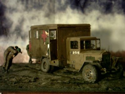

"Sanitarii" Diorama 1:35
Postat 15 February 2005 - 02:56 PM
Sanitarnii
1945-Polonia, Frontul 1 bielorus
18 aprilie, trupele feldmaresalului Georgi Jukov au depasit linia Seelow, continundu-si inaintarea catre Berlin.
Ariegarda rusa este preocupata de curatenie, daca pentru "ramasitele" lui Henrici solutia este simpla: Poc!,Poc!,Cazacioc!;pentru ranitii proprii, lucrurile sunt mai complicate.
Principala problema este legata de anestezice si dezinfectante, acestea lipsesc :-D , oricum n-ar fi avut efect (efect medical) asupra bravilor razboinici :pint: .
Interventiile chirurgicale se desfasoara "live", urletele ce insotesc aceste manopere nu sunt deranjante intrucat combatantii (si chiar Mama Natura) sufera de cofoza. Aceasta afectiune fiind, de fapt, singurul efect al apocalipticului bombardament efectuat de rusi in 16.04.1945.
Componenta
1.Strat de baza-carton presat, 24x26cm;
2.Sol-poliestiren;
3.Rama-Bricostore vezi http://cartula.net/m...hp?showtopic=37 ;
4.Vehicul- ZIS44 Ambulance soviet army -Fort nr.35002;
5.Chirurg- Soviet Tank Infantry- Zvezda nr.3544;
6.Bunul samaritean+victima- German Tank Crew- Alanger nr.035241;
7.Brancardier extern+ranit1- Soviet Infantry on the March- MiniArt nr. 3;
8.Brancardier intern- http://cartula.net/m...php?articled=74 ;
9.Sofer- ZIS-5B -Zvezda nr. 3529;
10.Ranit2- manufactura;
11.Targa- hartie igienica+sarma;

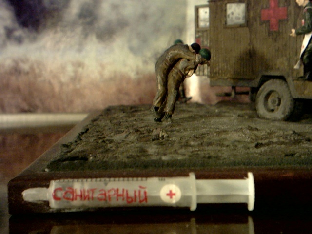

12.Matricola germana(langa sofer)- foto eticheta;
13.Eticheta- seringa 2ml+Rev.34.
Daca denumirea dioramei se facea dupa sursa de materiale atunci se intitula "100% cu ..Pavel!"

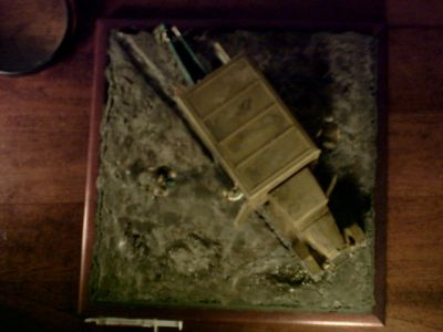

Sol
Poliestiren lipit pe cartonul presat, denivelat cu ajutorul prenandez-ului, mocirlit cu tempera+aracet+nisip.

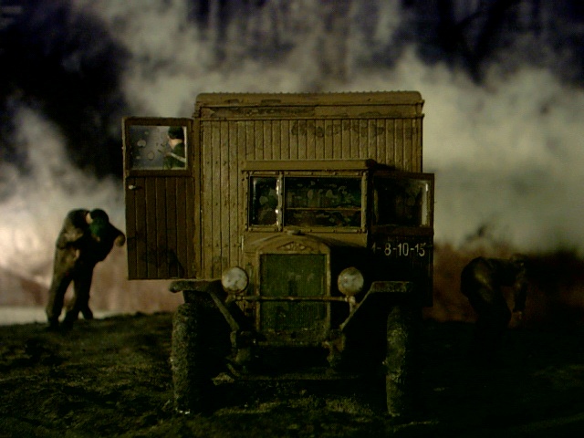

Vehicul
Modificari:
-deschidere usi
-amenajare interior
-renuntare la stingatorul de incendii ptr. prevenirea "complicatiilor" (vezi Marder III H a lui Ronin ;-) ).
Figurine
-Combinatii intre kituri, in special la nivelul cap si membre anterioare
-Setulm "German tank crew" modificat (regretand detaliile de exceptie) ptr. integrare in peisaj
-Halatul chirurgului- hartie
Alte amanunte vizuale: http://site.neogen.r.../pp_100293.html
In urmatorul episod amanunte despre punctul 10-Ranit manufactura si amanunte despre amenajarea interiorului. :hammer:

Postat 16 February 2005 - 09:34 AM
Nici nu m-am prins ca aia era eticheta. GENIAL ALEXIE!

Carcoteala mea:
Variantele astea simplificate de Zis 5 (cabina de lemn) aveau doar un far pe stanga..........
Cred ca era buna o cruce medicala pe acoperis........eventual pe un cerc sau un patrat alb mai mare...........semnele astea erau destul de vizibile
Postat 18 February 2005 - 12:07 PM
grek, la Feb 17 2005, 01:06 PM, a spus:
Carcoteala mea:
Carcoteli S.A.
Kit-ul n-avea oglinda si am cautat foto, in alte kit asamblate cat si in foto n-am vazut decat doua faruri, dar este posibil. Nici + sus n-am vazut, desi ar fi logic; poate nemtii nu respectau "Geneva" pe frontul de est, poate rusii n-aveau avioane (sa vezi reactie in randul aviatorilor); stiu ca nemtii drapau tancurile cu steag ptr. a fi vizibile ptr. Aviatie => ignorau importanta av. sovietice? etc.

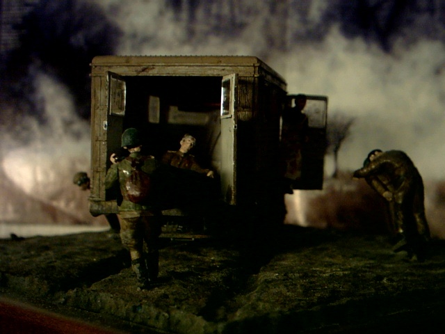

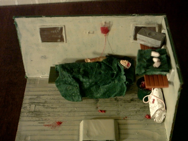

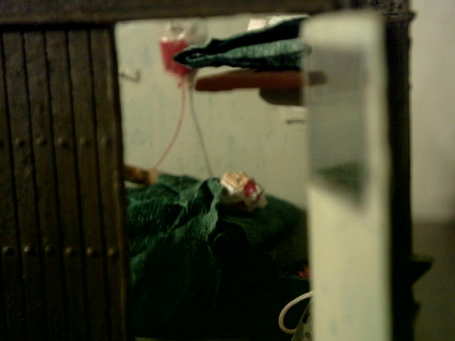

Interior
Varianta firmei Fort nu prevedea deschiderea usilor, pentru interiorul "cambuzei" fiind doar doua banchete. In urma deschiderii, inventarul s-a imbogatit simtitor:
P1
-Etajera (portiune din fosta bancheta)+L-uri, din prelucrarea ramelor de kit.
Pe etajera:
-Patura(h.igienica)+fasa (la plural :-D );
-Cutie inox ptr. instrumentar (Lego);
-Cui (agrafa capsator)+ halat(servetel).
Pe jos:
-Trusa sanitara (carton +ata chirurgicala);
-Recipient+comprese folosite (chit+servetel+Rev.34).
P2
-Etajera(idem surata);
-Cutie instrumentar;
-Cui
-Maner ptr. sustinerea chirurgului la exterior.
P3
-Bancheta - oblon ZIS-5B (mai lat)

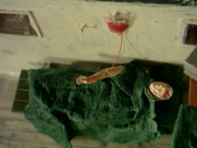

-Ranit2
-Doua cuie(aceasi agrafa ptr. capsator)
Ranit2
-Cap- set Infantry on the march
-Mana (podul palmei) donatie Claus von Stauffenberg
-Brat-cioplitura din rama kit
-Restul corpului -scotch+sarma
-Patura( hartie igienica)
-Set perfuzie- punga(scotch)+Rev.34+tub(adeziv Bison).
:idea: Avertisment :idea: -plafonul nu mai este detasabil (DE CE?, aflati raspuns mai sus la Blue-Max :-D ).

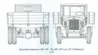

Totusi se pare ca era un far la cabina de lemn.
Caut si poze. Pana atunci e bun si un desen.
Poate totusi ambulantele aveau 2 faruri ?!
Oricum greseala e minora. Un far se poate indeparta extrem de usor.
  • Imagine atasata: Zis_5_page_44s.jpg

Alexie, nu e cam periculos sa pui obiecte la liber pe etajerele acelea? In cazul unui demaraj puternic sau o curba ii pot veni direct in cap pacientului... Sau rusii erau asa mai rezistetnti din fire?:)
#15 Useril este offline   alexie
Postat 18 February 2005 - 01:25 PM
Ahmed, la Feb 18 2005, 01:20 PM, a spus:
In mars tot inventarul la cutie, can opreau doctorul insira obiectele; astfel se credea la cabinet si cu psihicul linistit se putea ocupa de cazuri :hammer:
