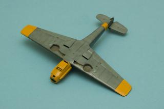

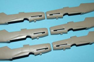

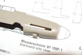

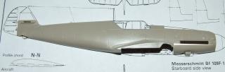

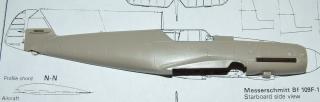

Ceva despre kitul de la Azmodel.
Cind am fost la Moson, seful de la AZ model, Peter Muzikant, avea pe masa un teanc de planuri de 109, de toate provenientele, precum si mai multe kituri concurente (FM, Revell, Hasegawa) si oricine putea compara kiturile pe orice planuri. Evident ca am facut si eu asta. Intr-adevar, pe majoritatea planurilor, este absolut spot on, in privinta lungimii, asezarii cockpitului, curbelor si proportiilor in general...
Si sta infinit mai bine decit rivalele... daaar, are o mica-mare problema in partea de jos a capotei motorului, acolo unde este radiatorul de ulei. Practic acolo, in loc ca linia sa coboare incet spre aripa, ea merge paralel cu esapamentele, devenind concava in dreptul radiatorului, implicit facind tot motorul sa apara mai subtire si mai lung.
Se poate lasa asa, sau repara fara mare dificultate, inserind o mica pana sub esapamente si ingrosind un pic radacina aripii, care oricum are nevoie de asta. Ce e interesant e ca la S-199 au rezolvat aceasta problema odata cu noul fuselaj...
E o chestie de 1 milimetru si un pic, dar parca ii strica tot feng -shuiul noului kit...

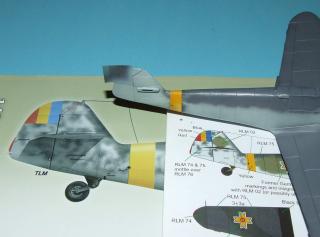

Dar sa lasam pozele sa vorbeasca. Aici pus pe planul de F de la Warpaint, (primul picat in mana)
Imagine atasata: DSCF2737.JPG
Imagine atasata: DSCF2735.JPG
In ultima poza se poate vedea diferenta intre linia kitului si cea a planului...
  • Postari: 4976
Postat 19 August 2015 - 12:05 AM
Fix-ul ar fi cam asta :
Imagine atasata: fix.JPG
Sa taiem partea de jos si sa bagam o pana de stiren acolo, cu alta similara la radacina aripii...

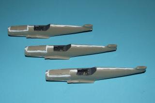

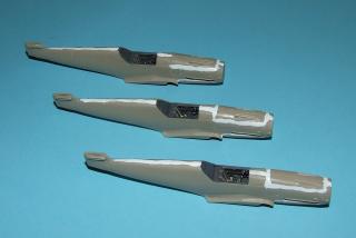

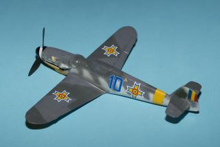

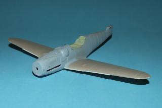

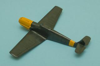

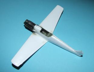

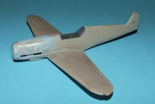

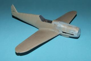

Am inceput corectia.
Am taiat niste fashiute de stiren de 1mm le-am verificat pe plan inca o data, apoi le-am lipit cu nitro.
Inca exista o concavitate care ma deranjeaza, in fata radiatorului; probabil ca o voi nivela cu putty sau o fasie de plastic dupa ce inchid fuselajul.
Imagine atasata: DSCF2740.JPG
Imagine atasata: DSCF2743.JPG
Sunt deja trei, pentru ca daca tot m-am apucat sa tai.....stie Gopo de ce...
Inauntru am pus super glue, pentru a intari un pic lipitura.
Imagine atasata: DSCF2744.JPG

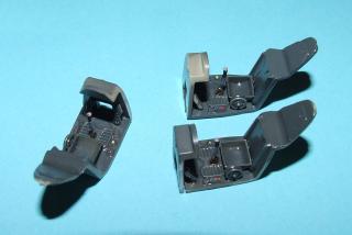

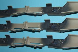

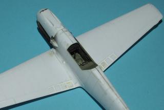

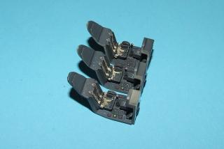

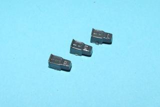

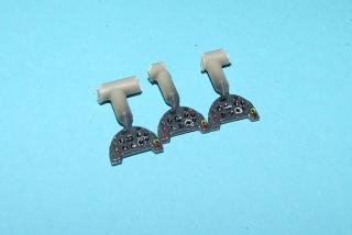

Cockpiturile au fost vopsite in prealabil cu RLM 66 email de la gunze. Se observa detalierea suficienta dar un pic neclara, absolut suficienta pentru un model cu cabina inchisa...

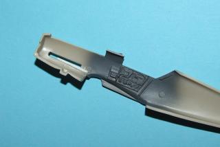

  • Postari: 4976

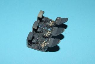

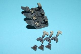

Postat 19 August 2015 - 07:31 PM

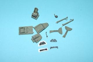

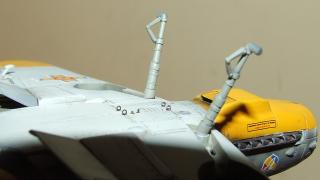

Am mai bibilit la interioare, Am adaugat doar manetele de gaze, nu-mi bat capul prea tare caci vor avea cabina inchisa.
Cind se va usca futushul pe ele, urmeaza inca un wash cu maroniu, dupa care lac mat si ceva drbrush cu gri si ceva zgarieturi cu creionul argintiu...

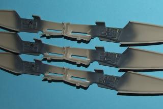

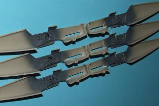

Imagine atasata: DSCF2757.JPGImagine atasata: DSCF2758.JPG
Imagine atasata: DSCF2754.JPGImagine atasata: DSCF2755.JPG
Imagine atasata: DSCF2756.JPG
Aceasta postare a fost editata de 1-0-9: 19 August 2015 - 07:32 PM
  • Postari: 4976

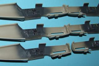

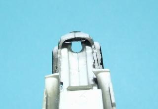

Postat 19 August 2015 - 11:32 PM
Am dat un usor wash cu maro, ceva zgarieturi cu creionul argintiu , apoi un lac mat.

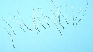

Am gasit si ceva centuri de PE prin kituri vechi...
Imagine atasata: DSCF2761.JPGImagine atasata: DSCF2762.JPG
Imagine atasata: DSCF2764.JPGImagine atasata: DSCF2765.JPG
Imagine atasata: DSCF2773.JPG

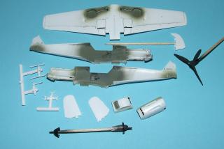

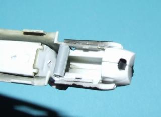

Si in final am reusit sa inchid fuselajele.
Imagine atasata: DSCF2776.JPGImagine atasata: DSCF2777.JPG
Aici trebuie destul de multa chinuiala pentru a potrivi "capacelele" cu mitralierele.
De asemenea, mare atentie, la mitraliere si esapamente e bine sa lipim ceva bucatele de plastic pe interior, pentru a evita caderea pieselor inauntru cind incercam sa le lipim.
Acum le voi baga in cutie pentru o zi-doua si maine ma voi ocupa de aripi...

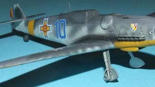

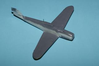

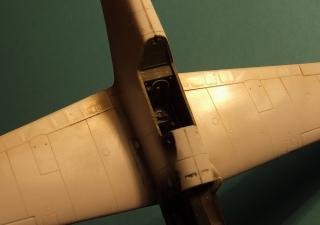

Postat 20 August 2015 - 11:34 PM

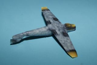

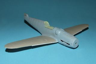

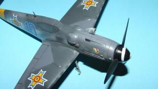

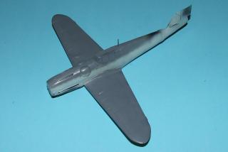

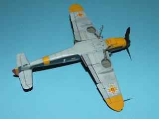

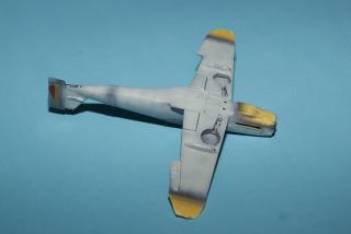

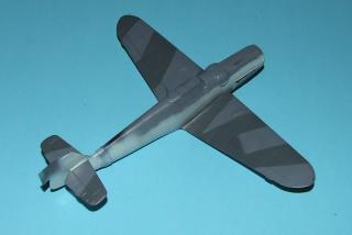

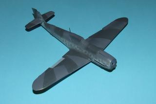

Azi m-am ocupat de aripi si am nituit doua din ele...nu se vede mare lucru din poze...
La G6 totul a mers mai lin, aripile s-au pupat destul de bine cu noua forma a fuselajului.
Imagine atasata: DSCF2778.JPGImagine atasata: DSCF2779.JPG

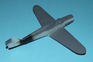

La G2 am avut mari probleme la imbinarea capacului mitralierelor.
Imagine atasata: DSCF2783.JPGImagine atasata: DSCF2784.JPG
Presupun ca o solutie mai buna pentru a preveni turtirea lateralelor si nepotrivirea capacului, ar fi un distantier inauntru..mai am oricum vreo 10 AZ model, deci destule oportunitati de experimentare...

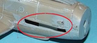

#17 Useril este offline   busila
Postat 21 August 2015 - 10:22 AM
Cred ca Alexandru se refera la forma dreptunghiulara a decupajului esapamentelor.....cred...
Imagine atasata: esapamente.jpg
#18 Useril este offline   1-0-9
  • Postari: 4976
Postat 21 August 2015 - 10:50 AM
pai ala de ce sa devina conic?
#19 Useril este offline   dakian67
  • Postari: 1816
  • Inregistrat: 10-June 09
  • Location:Braila
Postat 21 August 2015 - 04:43 PM
De fapt , cred că Z-Mare a vrut să spună că locașul eșapamentelor nu mai este dreptunghiular , ci trapezoidal , īn sensul că latura de jos s-a deplasat cu 1mm īn jos , unghiul drept din partea din spate-jos devenind ascuțit.
#20 Useril este offline   1-0-9
  • Postari: 4976
Postat 21 August 2015 - 05:09 PM
Pai de aia am bagat o pana mult mai lunga, ca sa am de une taia pentru a-l reface dreptunghiular...
