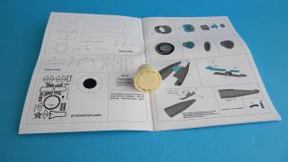

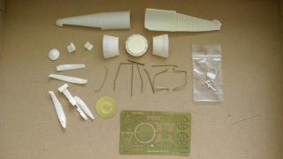

In cutie, lucrurile stau cam asa:
Imagine atasata: Picture 761.jpg
Piesele din rasina sunt turnate frumos, fara lipsuri sau torsiuni. Nu sunt multe la numar, dupa cum puteti observa,insa sunt turnate curat.

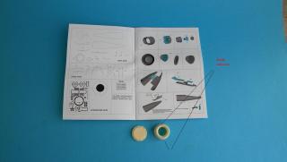

In planuri, avem prima operatiune de asamblare,la schita nr 1, anume asamblarea celor doua jumatati ale capotei suflantei. Se imbina destul de curat, dar pe linia imbinarii pot ramane mici distante intre cele doua piese. Spatiile respective eu le-am "umplut" cu o pelicula subtire de superglue, care dupa uscare a fost lustruit cu smirghel foarte fin. La nevoie operatiunea poate fi repetata,pana se obtine o suprafata curata,continua si fara intreruperi. Adezivul joaca, in acest caz, rol de chit. Desigur, daca spatiile ar depasi o anumita dimensiune, aceasta metoda nu ar mai fi viabila.In cazul meu, nu s-a pus problema.
Imagine atasata: Picture 762.jpg
In carcasa lipita pana acum,urmeaza asamblarea corpului suflantei propriu zise, cu rotorul si paletele compresorului. Aceste piese vin lipite individual si sunt din foto etched(partea de intrare vizibila dinspre fata) si corp comun(o singura piesa) din rasina-partea de iesire, vizibila dinspre spate/postul de pilotaj.
Imagine atasata: Picture 763.jpg

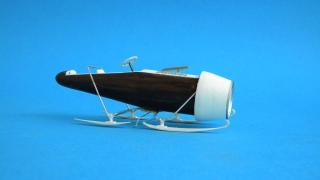

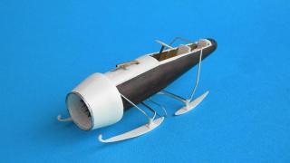

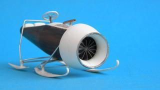

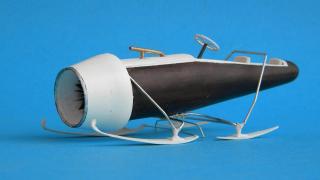

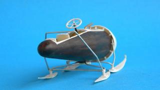

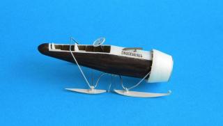

Aerosania este gata.
Desi pare un kit simplu, la asamblare lucrurile se dovedesc altfel decat apar.
Nu ma refer la faptul ca macheta este din rasina,ci la atentia necesara in momentul asamblarii schiurilor. Daca nu esti foarte atent, acestea nu se aliniaza corect si aerosania va avea un aspect...stramb.
Un alt motiv de ingrijorare/atentie este vopsirea: partile albe trebuie sa ramana perfect curate, albul fiind culoarea care tradeaza cel mai usor(alaturi de negru), in timp ce corpul aerosaniei trebuie vopsit in lemn/mahon, un lucru nu tocmai simplu de aplicat peste un kit din rasina.
Mentiune speciala pentru modul corect in care se asambleaza paletele turbinei.
Oricum, ma gandesc ca m-am descurcat binisor, dupa cum se vad pozele,iar la final macheta intra la vitrina, cu reprezentarea unei realizari de exceptie, fara doar si poate unica in domeniul ei : aerosania cu turbina, creata de Henri Coanda in 1910.
Eu felicit realizatorii acestui kit, atat pentru subiectul ales cat si pentru realizarea lui - un kit curat, cu piese corecte,fara lufturi, parti lipsa sau deformari.Poate la capito;ul PE, piesele ar trebui sa se desprinda mai usor din rama lor.
Si odata cu felicitari,le mai transmit si rugamintea unui viitor kit, rasina + PE, de acelasi nivel...un Vuia, sau un Vlaicu 1/32 ? Ar fi grozav.
