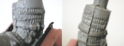

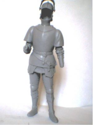

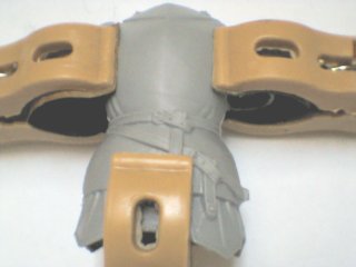

Lucrarea a debutat prin montarea elementelor principale prin verificarea inbinarilor
asa ca am montat bustul
mainile
si picioarele
dupa care am facut testul final pentru a vedea cum se "proptesc" intre ele

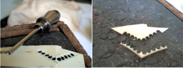

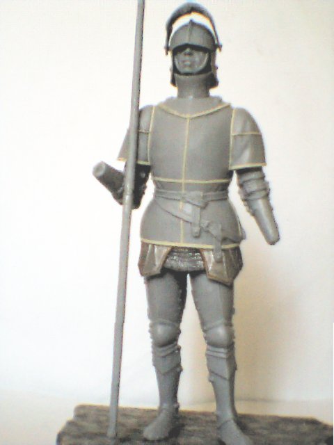

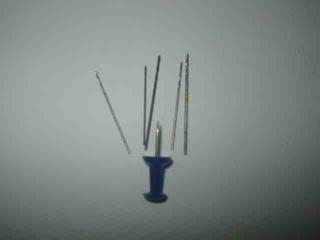

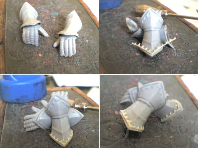

Dupa ce am facut probele au inceput adaugirile din ABS subtire de #0,2mm.
Pentru asat am luat preduceaua cea mare, masuta de plumb si i-am dat drumul la facut ornamente pentru armura

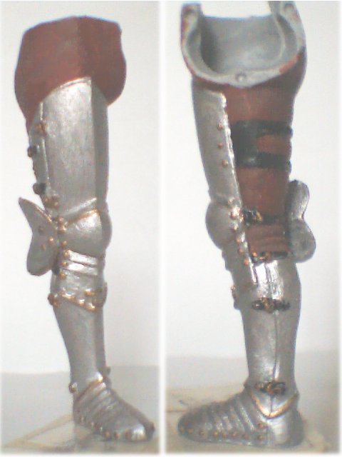

Am folosit metoda pentru a executa ornamente pentru manusi
cat si pentru armura picioarelor
si inpreuna cu benzi de ABS subtire am pus astfel de ornamente si in zona pieplului si spatelui.

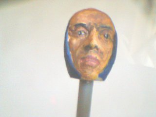

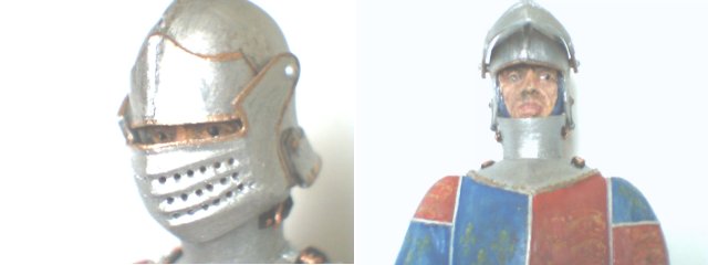

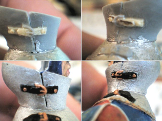

Aproape cam ca pe la toate lucrarile mele, montajul va fi facut atunci cand toate piesele sunt "la gata"
La aparatorile de la gat am fost nevoit sa mai pun si de la mine cateva cureluse si catarame, respectiv cate una pe fiecare parte

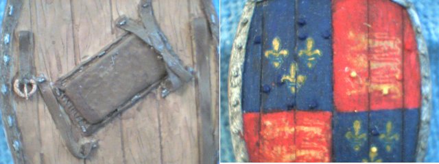

Spatele scutului e o bijuterie. Luati aminte ca nu o sa prea vedeti scuturi atat de bine executate, de obicei pentru ca lumea nu prea cunoaste cum erau. E o bijuterie, mai ales ca e scratch built.
Avand in vedere ca (te-)am avut un bun consilier pe probleme de armament din periaoada respectiva a iesit ce-a iesit :-D .

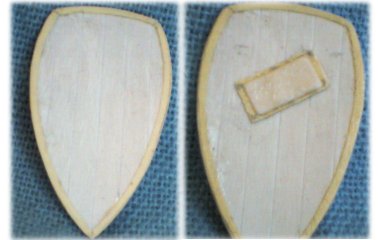

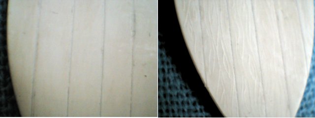

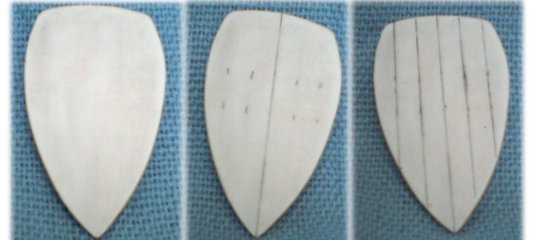

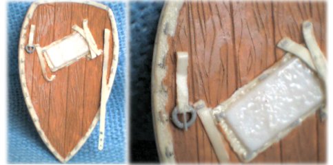

Iata si filmul realizareii spatelui scutului:
- trasarea spatelui
- gravarea delimitarii intre scanduri si a fibrei lemnului
- am inceput imitarea partilor din "piele" (bordura, curele,etc)
- dupa aplicarea detaliilor am inceput vopsirea
Scutul (dupa cum s-a mai spus) l-am facut de la 0

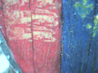

Imi place ce ai facut cu scutul, o intrebare am si eu. Cum ai gravat fibra lemnului?

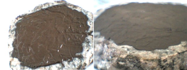

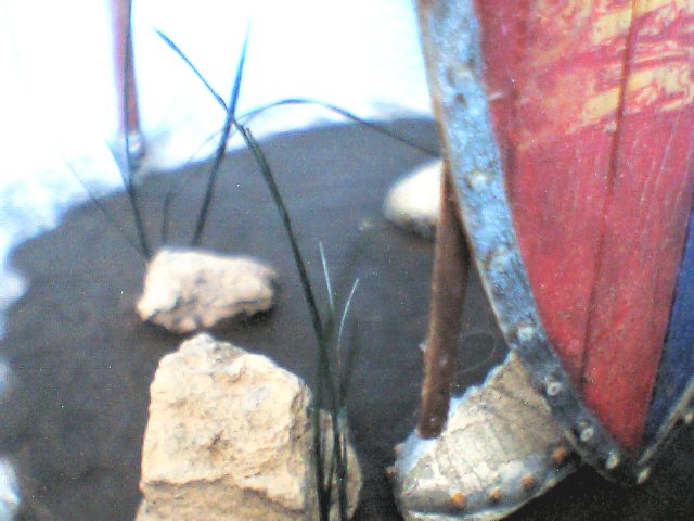

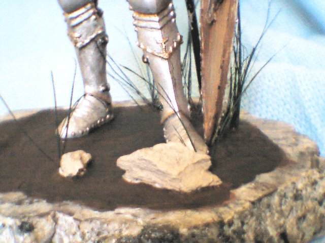

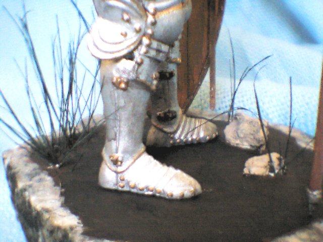

Postamentul am vrut sa fie foarte "aerisit".

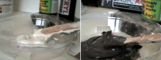

Am folosit o bucata de marmura, pasta de modelaj acrilica de la Marabu (Marabu Modellierpaste - cod 070), niste fire dintr-un vechi pamatuf de barberit, o bucata de carbune si vopsele acrilice.
Bucata de marmura a fost in prealabil cioplita pe margini cu un ciocanel.
Cand a fost aproape gata, s-a spart si pe mijoc facandu-se in doua.
Am lipit cele doua jumatati cu cianoacrilat si mi-am vazut de treaba adica:
- am depus pe bucata de marmura pasta de modelaj pe care am intins-o neregulat cu un bat de inghetata si am asteptat sa se intareasca (a durat ~ o ora).
- am spart bucata de carbune in doua si am obtinut doua bucat inegal de mari pe care le-am dat pe o parte cu pasta de modelat si le-am "infipt" in locurile dorite
- am dat cu pasta de modelaj in cateva puncte si am infipt in punctele respective manunchiuri de fire din batranulo pamatuf
- am vopsit pe fiecare dupa necesitati, "pamantul" cu maro pamant, firele din pamatuf ("iarba") cu verde si carbunele cu culoarea "pietrelor"
Postat 22 August 2006 - 02:37 PM

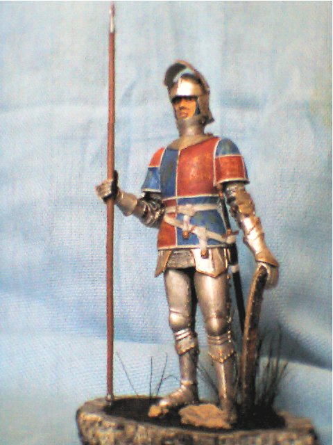

La sfarsit am lipit figurina de postament cu cianoacrilat.
Am zguduit-o de cateva ori ca sa vad cat de bine va sta pana la Vaslui.
Sta bine!

Liniile drepte le-am gravat folosindu-ma de o linie metalica si de un cuter. Am "sapat" cu spatele lamei nu cu taisul.
Fibra lemnului am gravat-o la liber, tot cu cuterul, dar de data asta cu lama pe sensul de taiere. Asa am optinut un sant in care sa se adune mizerie de la "spalare" (:-D) si margine ridicata pe care sa se depuna vopsea la vopsire semi uscata. Astfel fibra va fi "evidentiata" la maxim.
