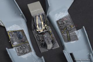

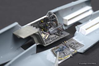

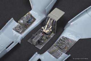

Momentan amr eusit sa fac interiorul si sa-l inchid. Dupa iarna lui '42 interiorul se prezinta cam asa. L-am facut mai uzat si mai murdar.

@Z-mare: Tehnica folosita mi se pare cea mai la indemana pentru scara 1:72 si 1:48 desi multi o folosesc chiar si pentru 1:32, cu foarte bune rezultate, fara a apela la chipingul obtinut prin tehnica sarii sau a fixativului de par.
Pe scurt: Dupa primer am dat RLM66 (Gunze acrilic) dupa care am luminat unele zone cu RLM66 combinat cu o picatura de alb, direct in aerograf.
Pentru partea de uzura si murdarie, cat si pentru toate elementele interioare am folosit vopsele acrilice Valejo.
Uzura am facut-o cu Valejo Light Grey cu o pensula foarte fina, iar murdaria cu un maro Valejo, dar foarte mult diluat (cu apa).
Niturile le-am scos in evidenta cu drybrush, tot Light Grey, dar email.
Dupa un strat de lac acrilic lucios, i-am dat un wash negru pe la imbinari, pentru un contrast si mai puternic (ulei negru cu email odourless thiner).
In final lac mat de la Gunze.

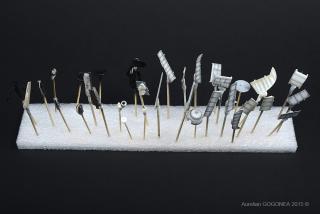

Postat 01 December 2015 - 11:10 PM

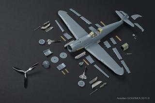

Am mai avansat cu el. E pregatit pentru primer.
  • Imagine atasata: 109_G2_Muller_05.jpg
  • Imagine atasata: 109_G2_Muller_06.jpg

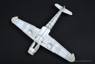

Postat 03 January 2016 - 09:00 PM

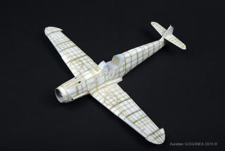

Sarbatorile de iarna mi-au pus un pic frana la proiectul asta, dar am reusit, totusi, sa-i fac astazi presahding-ul.
  • Imagine atasata: 109_G2_Muller_07.jpg
  • Imagine atasata: 109_G2_Muller_08.jpg
  • Imagine atasata: 109_G2_Muller_09.jpg

Salut ! Foarte frumos ! Sigur nu ai folosit imprimanta pentru panouri?:hi:
#11 Useril este offline   aur
  • Postari: 403
  • Inregistrat: 15-February 14
  • Location:Ploiesti
Postat 18 January 2016 - 03:12 PM
@vlad: obisnuiesc sa lucrez fineturile la presiune mica (0,5 bari) si dilutie la vopsea destul de mare (5/5). Duza aerografului e de 0,15. Daca lucrezi in parametrii astia, lucrurile devin foarte simple.

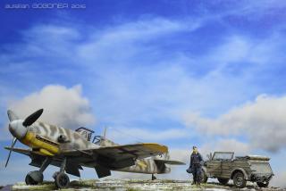

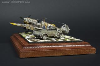

Postat 28 February 2016 - 04:51 PM

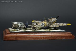

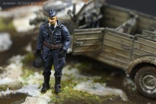

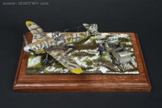

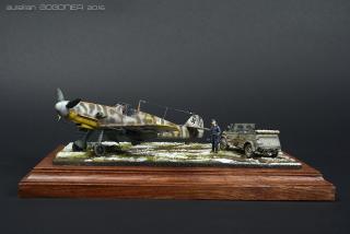

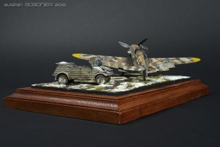

In sfarsit a sosit clipa fotografiilor.
Mai vreti ?
  • Imagine atasata: _AUR0672_7768.jpg
#14 Useril este offline   aur
  • Postari: 403
  • Location:Ploiesti

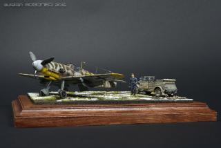

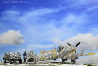

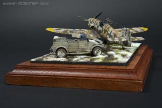

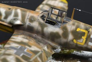

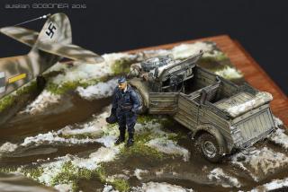

Postat 28 February 2016 - 05:25 PM
Gata si prelucrarea fotografiilor.

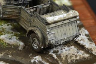

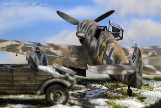

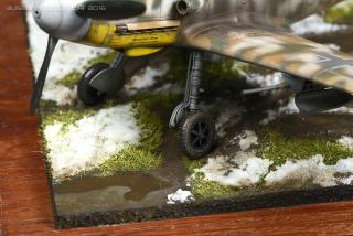

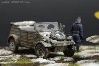

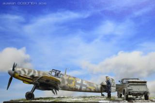

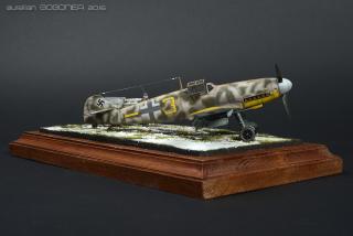

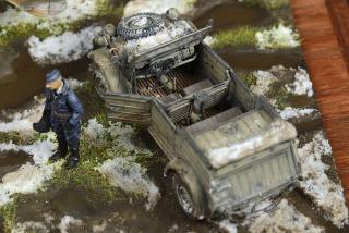

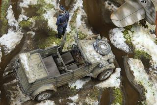

Am reusit sa finalizez si acest proiect, care, zic eu, ca a iesit binisor, avand in vedere ca e primul proiect realizat in maniera asta(noroi, balti, zapada, etc).
Pentru alte informatii va stau la dispozitie.

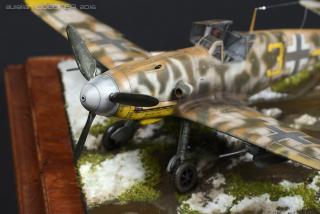

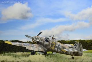

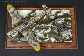

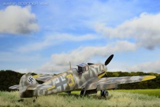

  • Imagine atasata: 109_G2_AlfredMuller_01.jpg
  • Imagine atasata: 109_G2_AlfredMuller_02.jpg
  • Imagine atasata: 109_G2_AlfredMuller_03.jpg
  • Imagine atasata: 109_G2_AlfredMuller_04.jpg
  • Imagine atasata: 109_G2_AlfredMuller_05.jpg
  • Imagine atasata: 109_G2_AlfredMuller_06.jpg
  • Imagine atasata: 109_G2_AlfredMuller_07.jpg
  • Imagine atasata: 109_G2_AlfredMuller_08.jpg
  • Imagine atasata: 109_G2_AlfredMuller_09.jpg
  • Imagine atasata: 109_G2_AlfredMuller_10.jpg
  • Imagine atasata: 109_G2_AlfredMuller_11.jpg
  • Imagine atasata: 109_G2_AlfredMuller_12.jpg
  • Imagine atasata: 109_G2_AlfredMuller_13.jpg
  • Imagine atasata: 109_G2_AlfredMuller_14.jpg
  • Imagine atasata: 109_G2_AlfredMuller_15.jpg
  • Imagine atasata: 109_G2_AlfredMuller_16.jpg
  • Imagine atasata: 109_G2_AlfredMuller_17.jpg
  • Imagine atasata: 109_G2_AlfredMuller_18.jpg
  • Imagine atasata: 109_G2_AlfredMuller_19.jpg
  • Imagine atasata: 109_G2_AlfredMuller_20.jpg
  • Imagine atasata: 109_G2_AlfredMuller_21.jpg
  • Imagine atasata: 109_G2_AlfredMuller_22.jpg
  • Imagine atasata: 109_G2_AlfredMuller_23.jpg
  • Imagine atasata: 109_G2_AlfredMuller_24.jpg
Aceasta postare a fost editata de aur: 28 February 2016 - 05:25 PM
#15 Useril este offline   SorinTanase
  • Postari: 645
  • Inregistrat: 17-March 12
Postat 28 February 2016 - 05:26 PM
Excelent.faina baza arata bine kubelwagen ul ala langa avion.felicitari.

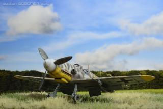

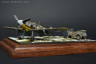

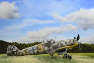

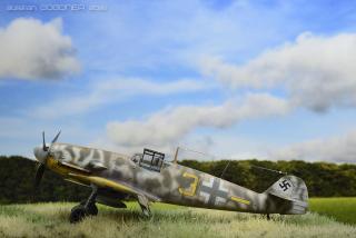

Postat 28 February 2016 - 10:38 PM

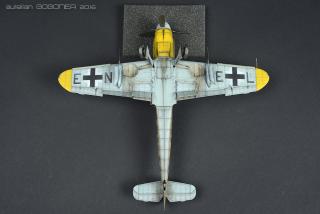

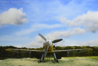

Cateva poze doar cu G2-ul.
  • Imagine atasata: 109_G2_AlfredMuller_25.jpg
  • Imagine atasata: 109_G2_AlfredMuller_26.jpg
  • Imagine atasata: 109_G2_AlfredMuller_27.jpg
  • Imagine atasata: 109_G2_AlfredMuller_28.jpg
  • Imagine atasata: 109_G2_AlfredMuller_29.jpg
  • Imagine atasata: 109_G2_AlfredMuller_30.jpg
  • Imagine atasata: 109_G2_AlfredMuller_31.jpg
#17 Useril este offline   1-0-9
  • Postari: 4980
Postat 29 February 2016 - 10:11 AM
Te ia cu frig, nene, de la diorama aia ! Foarte misto!!!
Imi place , desi nu e scara mea. Excelenta realizare, conurile de la firul antenei sunt senzatie :)
