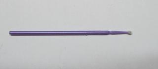

Uitati ce am gasit intr-un cabinet stomatologic
Imagine atasata: 20151208_185312.jpg
Imagine atasata: 20151208_185317.jpg
Imagine atasata: 20151208_185320.jpg
Inautru se afla niste mini periute cu care se poate curata foatre usor duza si garnitura din aerograf
Imagine atasata: IMG_0972.JPG
Cred ca se pot cumpara de la magazinele de materiale si tehnica sanitara. L-am incercat si merg foarte bine, nu se dizolva in Nitrosolv, deci no problem cu solutiile de curatare!

Foarte tare...Trebuie căutat în magazinele specializate pe tehnică medicală , sau chiar online.
Mulțumim pentru pont !

Cautati pe google: " Microbrush " (asta este si denumirea unei firme ce le produce) sau " Micro aplicatoare "

Eu folosesc de ani buni pentru chestia asta periute intra-dentare, luate de la magazinele DM.

Periute dinastea folosesc zilnic :)....(stomatologic vorbind) si le puteti achizitiona de aici:
http://www.terradent...microbrush.html
Se folosesc la aplicarea unui strat intermediar care face legatura intre dinte si plomba (material compozit fotopolimerizabil).
Pt cine este interesat sa le foloseasca trebuie sa stie ca sunt catalogate pe diferite masuri:
Regular ( 2.0 mm). Culori: rosu, albastru, verde, mov
Fine (1.5mm ). Culori: roz, galben
Superfine ( 1.0mm) culoare alb.
Pe langa curatat aerograful merg si la aplicarea pigmentilor pt weathering ;-)
