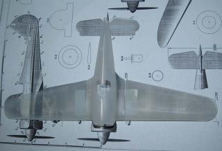

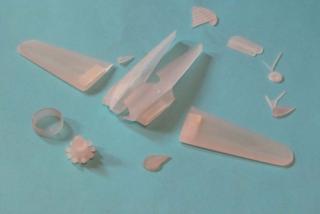

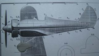

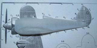

Am zis sa pun intr-un singur topic ce machete mai incerc sa fac. Am printat 3d piesele pentru un IAR 16 la 1/72. As vrea sa stiu daca ar exista interes pentru o astfel de macheta din rasina cu piese din PE. Daca ar fi 10-15 doritori as continua realizarea in rasina, daca nu, ramane sa fac macheta doar pt mine, din print 3d. In prezent nu este gravata, va urma si asta, nu sunt foarte multe linii de facut. Interiorul va fi mai mult estimat, avand in vedere ca nu exista planuri sau poze cu el: un scaun si un bord de IAR 14, avand in vedere ca cele 2 avioane au fost contemporane. Bordul il fac din PE. Am folosit planurile din Modelism ale Dlui Loreman Tascau, cu exceptia zonei fuselajului din fata cockpitului, unde am modificat putin pentru a fi mai aproape de profilul aparatului.
  • Imagine atasata: IMG_5479.JPG
  • Imagine atasata: IMG_5481.JPG
  • Imagine atasata: IMG_5483.JPG
  • Imagine atasata: IMG_5485.JPG
  • Imagine atasata: IMG_5488.JPG
  • Imagine atasata: IMG_5487.JPG

Lăudabilă inițiativa. Printarea 3D deschide noi posibilități modeliștilor. Sper ca într-o buna zi sa avem toți asa ceva pe birou acasă.
Dar pana atunci, as vrea sa te întreb la ce rezoluție printezi. Vad ca suprafețele sunt destul de "clean" si nu necesita operațiuni (de lisare) ulterioare.

Va multumesc tuturor, inteleg ca exista interes pentru acest subiect, ma incurajeaza sa continui realizarea machetei. Michi, cei care printeaza zic ca are 29 microni/ layer. Din pacate am vazut ca variaza calitatea printurilor, am printat acum cateva luni un fuselaj care diferea foarte putin de acesta ca forma, dar nu se cunosteau layerele aproape deloc. La acesta sunt destul de vizibile, probabil unde au avut foarte multe comenzi in perioada aceasta. O sa trebuiasca facuta o copie in rasina a printului si lucrat pe ea.

din pacate eu personal, cred ca asta cu layer-erele este o problema reala. Daca te chinuiesti sa faci un model 3D la scara dorita, in programele il faci cu toleranta zero. Apoi il dai la imprimat. Acolo ei il fac de asa natura ca atunci sand l-ai lisa, fundul tuturor "santurilor" sa iti genereze suprefata definite de tine. Aici intervine problema : daca il "post"-prelucrezi, mai garantezi scara? Ai sa zici ca diferntele sunt infime si o sa iti dau dreptate. Chiar nu conteaza aceste diferente, dar munca de prelucrare, este foarte laborioasa si poate sa justifice creearea manuala a corpului...

Deocamdata printul acesta mi se pare un compromis ok zic eu intre pret si calitatate. Daca nu o sa imi placa rezultatul final nu ramane decat sa strang bani pentru un print mai de calitate (la costuri cel putin duble). Cu crearea manuala a unui master de la 0 am ceva probleme, pana acum nu am obtinut ceva ok, nu am nici indemanarea, nici sculele necesare.
