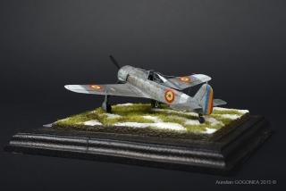

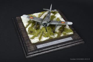

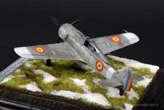

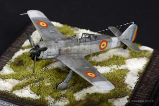

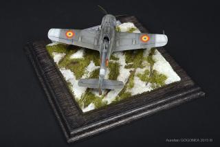

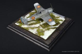

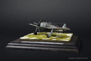

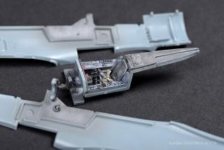

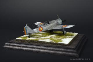

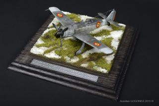

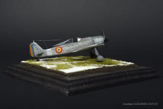

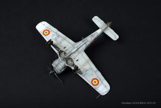

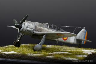

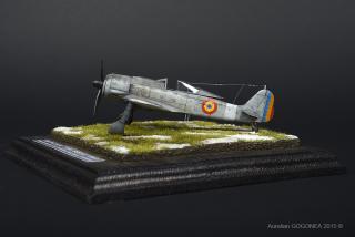

Din momentul in care am pus mana pe kit-ul deFW 190 1:72 de la Eduard, mi-am spus ca e un kit foarte frumos realizat si am simtit ca trebuie sa montez unul cat mai repede posibil, altfel o sa-mi ramana in cap, ca o obsesie, pana cand voi vedea unul in vitrina personala. Mi-am luat doua kituri Profipack si vreo 3 Overtree-uri.
Asa ca am pus mana pe un Overtree si m-am pus pe montat, plin de entuziasm. Subiectul ales este un FW-190 romanesc, din cele capturate in vara lui '44.

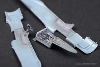

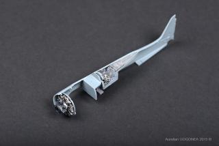

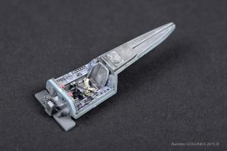

Nu am insistat foarte mult pe partea de montaj, am vrut sa-l fac asa cum vine el (out of the box) fara alte accesorii din fotodecupaje si accesorii din rasina. Singurele fotodecupaje pe care le-am folosit au fost cele din kitul Profipack.
Piesele se imbina foarte bine, perfect as putea spune fara sa exagerez, asa cum ma asteptam.Ce-mi place foarte tare este ca toate punctele de imbinare sunt acolo unde erau si la avionul real.
Singura problema pe care am avut-o, nu din vina kitului, ci a grabei cu care l-am montat, a fost la partea frontala a cupolei , care nu s-a potrivit la fix, pentru ca panoul de control fotodecupata fortat si latit un pic fuseljul in zona de imbinare cu parbrizul. Inainte de al lipi pe panoul suport, panoul de instrumente mai trebuia un pic ajustat pe laterale. La urmatorul voi fi mai atent. Modelul asta l-am facut la vitezamaxima, cel putin pentru mine.
Partea de montaj efectiv nu mi-a luat mai multde doua zile (cu tot cu vopsirea interiorului si baiei trenului de aterizare),iar vopsirea cu toate etapele ei consumatoare de timp mi-a luat vreo 5 zile.Obisnuiesc sa aplic mai multe straturi cu diverse efecte de uzura si murdarie,asa ca dupa sigilare cu lac acrilic (Gunze lucios) trebuie sa astepti minim 24de ore pentru uscare.

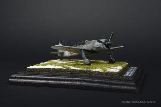

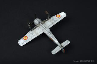

Pentru vopsire am folosit acrilicele de laGunze (RLM74, 75 si 76 pentru schema de camuflaj). Uzura am facut-o doar folosind pensula (000) si acrilice Valejo, diverse nuante de gri. Pentru murdarie , zone afumate sau murdare de ulei am folosit uleiuri (de pictura).
Washul este obtinut din ulei negru + gri pe extrados si gri pe intrados, diluat in Odourless Thinner.
La final l-am matuit cu lac mat de la Gunze,dupa care l-am slefuit cu 8000.
Baza pe care este asezat modelul, am vrut sa reprezinte toamna-iarna lui '44, un moment in care avionul era ceva mai murdar si neingrijit.
E un model pe care l-am facut pentru mine, nu pentru expozitie sau concurs. Am vrut sa fie un model la care sa lucrez ceva mai relaxat si la care sa exersez anumite efecte noi, pe care sa le aplic la urmatoarele modele .

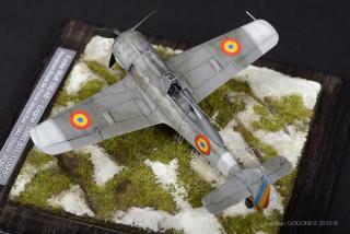

Ce sa mai zic?superb!ca de obicei.chiar vroiam sa postez si eu un alt fw romanesc zilele astea.ca sa vezi coincidenta.oricum al meu e cu cruci.glumeam.felicitari!o machete superba.vizavi de camo ul Brasov nu erau mai dese punctele?

@sorin: iti spun sincer ca i-am facut destule pete punctiforme. Acum, nu stiu, poate trebuiau mai multe.

Felicitari Aur! Ti-a iesit frumos! Poate singurul lucru care nu l-ai facut bine sunt linil de separare ale culorilor care pe fuselaj sunt "nete" iar pe aripa "gazate"

Ai punctat bine Tibi. Si pe mine ma deranjeaza acelasi lucru. Trebuia sa-l fac tot din mana, fara masca, asa cum am lucrat pe aripi si pe coama fuselajului.

Ti-a iesit foarte frumos, uzura arata excelent.
Cit priveste gazarea, avind in vedere ca fuselajul era facut intr-o uzina, iar aripile in alta, putem trece totul la licenta...modelistica.
Doua nedumeriri am
- RLM 66, in cocpit, nu-i prea deschis la culoare?
- nu am vazut poze cu o astfel de inmatriculare, deci fac doar suppzitii. Fiind un avion de captura, nu cred ca a fost revopsit integral, ca atare, nu trebuiau sa se vada stersaturile vechii inmatriculari, recte, zvastica si crucile???
Inca o data, felicitari pentru realizare!! :hi: :hi:

RLM-ul 66 este destul de inchis la culoare asa cum se prezinta cel de la Gunze, dar eu il mai luminez in anumite zone cu rlm66+alb, in final parand mai deschis la culoare.
In ceea ce priveste vopsirea, din ce am inteles eu, se pare ca au fost reconditionate si revopsite la IAR Brasov. Din pacate nu am nicio sursa cu schema de vopsire extradosului aripilor, asa ca am folosit schema clasica germana pentru FW190.

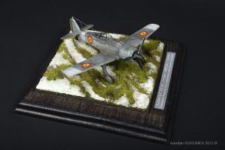

Explica-mi te rog frumos, cum aplici iarba pe postament? Cine e producatorul? Si cum faci zapada?
Multumesc!
#18 Useril este offline   aur
  • Postari: 403
  • Inregistrat: 15-February 14
  • Location:Ploiesti
Postat 05 February 2016 - 02:38 PM
Merci mult,
Iarba folosita este de la Noch (2,5 mm) . Eu o am de pe machete.ro. Este sub diverse culori pentru cele 4 anotimpuri. De obicei le combin in aplicator, pentru o mai mare diversitate in tonuri.
O aplic cu un aplicator electrostatic gen Noch, dar este facut prin China, am dat pe el 25$. L-am luat de pe ebay http://www.ebay.com/...q0AAOSwbqpT4cyj
Gasesti pe youtube tutoriale care-ti arata cum se aplica. Este foarte usor. Distanta dintre aplicator si diorama trebuie sa fie undeva pe la 1cm. Cu cat tii aplicatorul mai aproape de suprafata, cu atat iarba va fii mai verticala. Dupa aplicare, eu o mai ciufulesc un pic sa fie mai naturala.
Zapada este de la Tamiya. Au doua produse cu texturi diferite. Una dintre ele este mai fina, in rest nu sunt mari diferente intre ele. Codurile lor sunt:
Tamiya 87119 Snow Efect
Tamiya 87120 Powder Snow Efect
Ambele sunt sub forma de pasta si se aplica foarte usor cu o spatula sau ceva asemanator.
