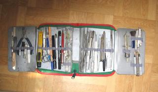

Trusa machetistului, mai mult sau mai putin avansat, arata cam asa:
  • Imagine atasata: 0.01_1_1.jpg

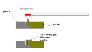

In legatura cu lipirea la cald.
- asamblezi senila prin introducerea "nitului" (sau piesei similare) in locas
- cu un obiect cald, nu fierbinte (o lama de cutit, un cap de surubelnita), etc. presezi usor nitul (desenul de sus)
- dupa ce s-a format un "cap de nit", indepartezi obiectul cald si problema e rezolvata (desen inferior)
Atentie, nu presa mai mult decit e nevoie, poti distruge iremediabil piesele!
P.S. Vezi ca la Cluj sint niste baieti buni de tot, poate poti lua lagatura cu ei!!!
  • Imagine atasata: 0.02.JPG
