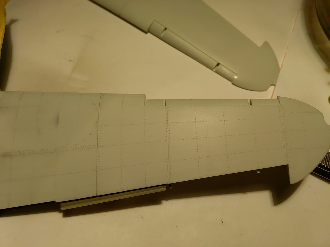

Pentru zonele vopsite in RLM 04 am aplicat un primer alb
Aluminiu enamel in zonele ce vor primi uzuri
RLM 76 (Vallejo) intrados

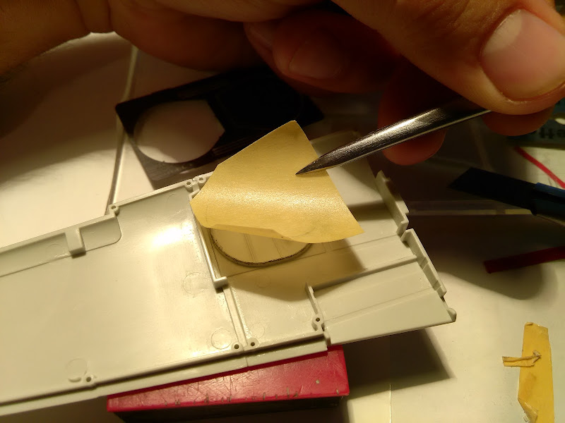

Mascarea in zona emblemei unitati JG-51,,Molders"
Mascare in zona superioara a fuselazului
Petele de pe fuselaj,in prima faza au fost gazate print-un sablon la o distanta de 4mm de suprafata,dupa care la final au fost reconturate cu mina libera(aerograf)- pentru estomparea eventualelor linii frante

Sabloane pt.,numar si cruci

Intrados aproape gata
Uzurile la incastrarea aripi

Foarte reusit ! . Petele de pe fuselaj sunt traznet ...Cum ai facut uzura racordului aripa/fuselaj ?

@ Ajima109E
1.In tehnica aerografiei este folosit des ,,jargonul"gazare,constand in trecerea sumara pe suprafata vizata,si la o distanta mai mare decat cea normala de lucru.
2.Negru,alb-Tamiya(acrilic)
@ Busila
Procedeul de uzura este identic cu cel aplicat pe elicie,il gasesti pe la inceputul topicului.(Chipping)
