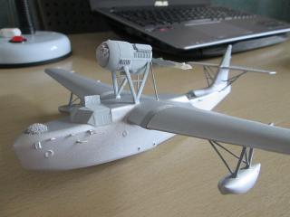

"Încurajat" de discreția ce-a marcat terminarea lui P-47 , am decis să postez totuși noua construcție . L-am ales simplu , a dat cu banul frate-meu și a ieșit ăsta cîștigător . Clasicul exemplu de avion gata "expirat" la declanșarea ostilităților ( Swordfish , Sparviero...sună cunoscut , nu ?) , dar care a servit tot războiul cu bravură și succes, fiind folosit inclusiv în conflictul din Coreea !!

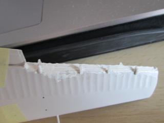

Imagine atasata: IMG_0650.JPGImagine atasata: IMG_0651.JPG
Kitul vă este probabil cunoscut multora dintre voi . Aceiași matriță a cunoscut mai multe încarnări ( Avia , Dniepr Model Group, Chematic , Eastern Express , Siga...etc.) , deosebite doar de calitatea plasticului , a injecției propriu-zise , și-a decalurilor oferite. Kitul este destul de complex pentru scara 1/72 , dar prezintă toate caracteristicile unui short-run veritabil . Probabil că asamblarea o să fie o adevărată provocare , testele "la rece" arată o potrivire cel mult aproximativă a pieselor.
Avia oferă nu mai puțin de 15 variante de înmatriculare ( 4 finlandeze-captură , 6 sovietice VVS , 1 nord-coreeană post-war și 2 sovietice civile ) . Evident ca încă nu m-am hotărît care o sa fie . Exclud însă pe cele civile , și cea nord-coreeană, care-i în afara intervalului meu de interes.

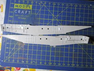

Interiorul ...ei bine , acesta este unul dintre cazurile în care aș fi preferat să fie complet gol . Structura internă are dimensiunea grinzilor de rezistență ale unui zgîrie-nori !!
Imagine atasata: IMG_0637.JPG
Așa ca am purces și-am ras-o complet , apoi am refăcut-o din profil pătrat mai adecvat ( de 0,3 și 0,5mm ) :
Imagine atasata: IMG_0638.JPGImagine atasata: IMG_0639.JPG
Cum la acest tip de avion nu cunosc să existe fotodecupaje sau rășini , tot interiorul va fi scratch . Cel puțin cabina și postul anterior ( al "șturman"-ului : bombardierul-mitralior) merită puțin detaliate , se vor vedea destul de bine , cabina are opțiunea de-a fi lăsată deschisă , iar postul anterior este deschis by default . Apropos , piesele transparente sînt surprinzător de bine turnate , transparente, relativ subțiri , și cu ramele bine definite.

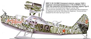

Pentru un hidroavion construit în anii dinaintea războiului , livreaua este clară :
Interiorul : Ae10 dark grey - sub linia de plutire ( W/L) ; Ae14 sky light blue - deasupra W/L , cutiile aparatelor negru sau verde închis , ALG1 - nervurile metalice ale structurii interne.
Exteriorul : Ae9 - light grey - toate părțile metalice externe ; A II Aliuminiovîi - toate părțile nemetalice ( placaj, lemn , împînzite ) ; A II Zașcitnîi ( khaki rusesc...) - eventualele benzi / pete de camuflaj.
Avioanele capturate și utilizate de finlandezi au fost vopsite în clasicul AMT 4/6/7 (verde-oliv ,negru , bleu-gris).

#mdo - Păi , la avionul ăsta , cred că șerpișorii sînt cei mai exotici , să zic așa . Alternativa ar fi camuflajul finlandez , dar...nu aș vrea să-l fac finic . Este un aparat rusesc , au zburat și-au murit pe el piloții ruși . Finlandezii au avut doar 3 aparate parcă , au capturat două militare și-un civil.
Așa că aș cam avea două opțiuni mai deosebite : Roșu 8 "V boi za rodinu !" - Prin luptă pentru patrie!- Flota Baltică 1942 , sau Roșu 8 "Za Stalina!" - Pentru Stalin!- Flota Nordică 1942. Ar mai fi o variantă , Roșu 2 , în haine AMT 4,6,7 , Flota Mării Negre,1942.
Dar mai e mult pînă departe , am timp să mă gîndesc.

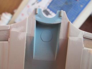

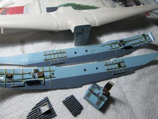

Am mai făcut ceva cercetare ... Roșu 2 din Flota Mării Negre era în altă livrea: Ae9 / AII Zașcitnîi / AII Goluboi. ( în traducere liberă gri deschis/ khaki / bleu) . Iar Roșu 8 "V Boi..." se poate face și cu schiuri , și cu roți , și fără nimic ( schiurile / roțile erau amovibile , se montau / demontau funcție de necesitate )

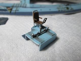

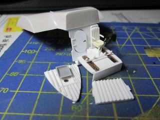

Am început să-i fac interiorul
Imagine atasata: IMG_0666.JPG
Se poate și mai bine , dar nu am găsit niște planuri clare , doar fotografii destul de vagi si foarte prost făcute ( par să fie din manualul avionului ??). Dar e mai bine decît nimic.
L.E. - al doilea rînd de paloniere nu-i eroare , avionul avea opțional și copilot , al cărui scaun și manșă erau pliante ( o să le vedeți pe peretele lateral...)
Aceasta postare a fost editata de dakian67: 19 March 2016 - 02:55 PM

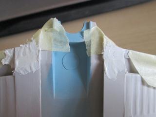

Postat 21 March 2016 - 06:30 PM
Făcut cumva și lateralele . Mulțumitor . Față de "șinele de tren" originale , este oricum un pas în față .
Imagine atasata: IMG_0662.JPG
