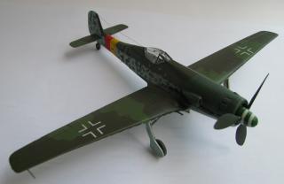

In ultimele luni m-am ocupat, printre picaturi, de kitul mentionat in titlul topicului, respectiv acesta
Imagine atasata: 1-HN-Ac-Revell-Focke-Wulf-Ta152H-1.72.jpg.

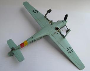

E un kit vechi, fara prea multe detalii (am fabricat interiorul si cateva elemente exterioare, desi mare lucru nu se vede), pe care l-am folosit mai mult ca banc de test pentru noul aerograf. Dar cumva nu m-a lasat inima sa il las pe post de "paint mule" si l-am finalizat. Ce ar mai fi de facut e un wash cu ceva gri pe panourile intradosului.

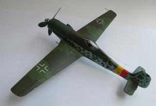

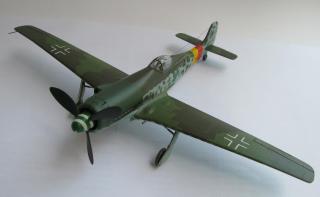

Imagine atasata: IMG_6603.jpg Imagine atasata: IMG_6604.jpg Imagine atasata: IMG_6605.jpg

Singura chestie buna la kitul acesta au fost abtibildurile, sunt printate de Cartograf si se aseaza foarte bine pe detaliile machetei.
Sugestiile, criticile si opiniile sunt binevenite. De fapt, de aceea pun si pozele. Imagine postata
