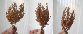

Oameni buni,
Ma bag si eu cu tuia, caci am incercat de anii trecuti si am uitat de ei. Acum, citind aici, mi-am adus aminte si m-am si repezit sa vad cum arata si iata ce am gasit (acelasi din mai multe unghiuri)....si era verde cand i-am pus la "pastrat" imbibati in zeama diluata de aracet...
