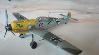

Cum am terminat perechea de Tempesturi , m-am gīndit să continui cu o altă pereche . Să nu-mi ies din formă. Și cum am adunat cam tot ce-am crezut că-mi trebuie pentru ele , am ales o pereche de Bf-109E : un 109E-4 Airfix ( A55106 la origine) și un 109E-7/Trop ( ICM 72133 ).
Acuma , aș vrea ca pe E-4 să-l fac romānesc . Am ambele coli de decaluri de la Parc Models pentru E-urile ARR , atīt E-3 cīt și E-4.
Am īnteles cumva , din desene , topicuri , forumuri , etc. ,că principala deosebire exterioară īntre E-3 și E-4 era forma parbrizului . Mai rotunjită la E-3 și mai pătrățoasă la E-4 și E-7. Īn instrucțiuni , Airfix zice că al lui este E-3 , dar parbrizul este clar de E-4. Daar , ICM dă ambele tipuri de parbrize , și par să fie absolut identice dimensional , deci aș putea folosi unul din parbrizele ICM ca să readuc Airfixul la standardul E-3. Apoi , am citit īn discuțiile de aici de pe forum , că noi am avut o mixtură de E-uri , cu diverse parbrize , cu modificări , reparații , etc. Teoretic deci , aș putea face oricare din E-urile noastre , numai să ma bazez pe-o poză reală . Pe coli ar fi numerele 27,35,37,47,59,63,64,65. Partea proastă este că aceste decaluri nu au nici un fel de instrucțiuni . Am găsit diagrama cu plasarea stencils -urilor , dar restul...e tăcere.
Astea-s kiturile , deși cred ca le cunașteți foarte bine :

La prima vedere , par două kituri decente , chiar bine detaliate. Am strīns si-un cockpit Aires , tunuri Master...Poate or ieși ceva din ele.
Altă mare nelămurire : ce culoare aveau E-urile noastre : RLM 71 / 65 ? RLM 64 / 65 ?? Din poze par sa fie monocrome , nu bicrome ca cele germane. Chiar revopsite monocolor de noi , tot vopsea germană aveam , nu cred că mai aveam altă sursă de unde sa importăm īn afară de Germania...

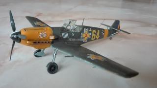

Postat 10 November 2016 - 07:20 PM
Īncă o īntrebare , dacă mă mai suportați : ce fel erau scrise cifrele pe 64-le lui Vinca ? pe profilul desenat de Bogdan Pătrașcu și pe decalul Parc cifrele sīnt o idee mai īnguste decīt standardul , iar pe decalul lui Radu Brānzan sīnt la fel ca celelalte , standard , deci mai lătuțe . Care este adevărul ? Eu nu am găsit nici o poză originală īn care să se vadă numărul , doar una īn care se vede monograma TV de sub carlingă și una color ( colorizată ??) cu inscripția Nella pe capotă .
Mulțam !
  • Postari: 4980
Postat 10 November 2016 - 08:17 PM
Aici, la mamaia in 44:
Imagine atasata: TIBERIU-VINCA-460x250.jpg
Aceasta postare a fost editata de 1-0-9: 10 November 2016 - 08:18 PM

Postat 10 November 2016 - 08:22 PM
Problem solved . Erau cît se poate de standard.
Mulțumesc mult , Edi !

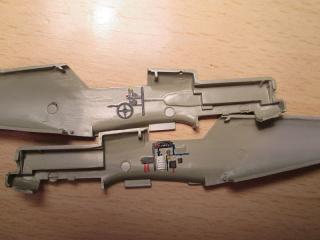

Postat 15 November 2016 - 05:48 PM

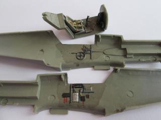

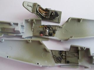

Am lucrat nițel la cockpituri. Pun și două poze , să vedeți diferență īntre ce dă OOB kitul ICM ( Airfixul era chiar mai amărīt īn privința asta...) și ce oferă Aires :
Imagine atasata: IMG_0830.JPGImagine atasata: IMG_0828.JPG
O mică mare diferență . Oricum nu mă mai chinui prea tare la interiorul ICM , ca o să fie sigur cu cabina īnchisă , și nu se mai vede nimic practic. La Airfix e altceva , că-l fac cu cabina deschisă . Culoarea este chiar RLM02 , dar becul de la veioza de birou este gaaalben di tăt , așa că īn poză a ieșit ce se vede .

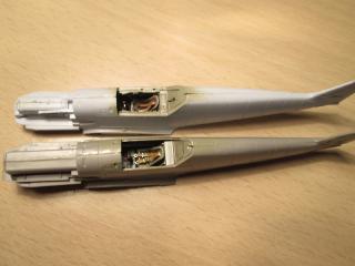

Postat 04 December 2016 - 08:04 PM
Am mai lucrat cīte ceva la Mein Rotte :
Cockpiturile sīnt aproape gata:
Imagine atasata: IMG_0831.JPGImagine atasata: IMG_0832.JPG
Le-am dat și-un lac mat , un drybrush ușor ,și le-am īnchis
Imagine atasata: IMG_0833.JPG
Potrivirea fuselajelor a fost bună. Practic , sīnt identice. Cu o minimă chirurgie , aripile lor sīnt interșanjabile ! Și se potrivesc excelent , cu o minimă chituială ( cred că Mr. disolved putty este deajuns).
Va urma.

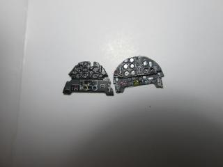

Postat 15 December 2016 - 01:55 PM

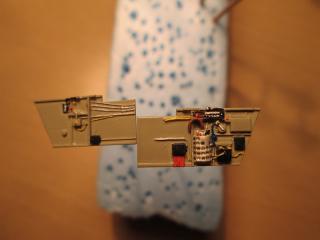

Așaa , deci nimeni nu a observat că era s-o comit . Eu am descoperit cu noroc. Am uitat să pun tablourile de bord !!
Imagine atasata: IMG_0834.JPG
Am avut un Yahu , foarte frumușel , si-am pictat și eu unul , folosind PE-ul din setul Aires. Nu-i la fel de grozav , dar merge. În ICM , am plantat tabloul ( Aires ) în două minute. În Airfix , m-am chinuit o oră !! Am fost nevoit să scot pedalierul ca să-l pot convinge să intre la locul lui. Not funny. Pînă în momentul ăsta , pot spune că sînt mult mai mulțumit de kitul ICM. Mai finuț , potrivire bună , detaliere superioară. Am înțeles cumva că-i copiat după Tamiya ? Așa s-ar explica totul.

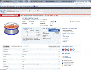

O īntrebare scurtă : de unde Satan procurați voi fir subțire de plumb ? Am tot căutat cu Gogu , da' nu a vrut să mă ajute deloc...
Zi bună !
#20 Useril este offline   1-0-9
  • Postari: 4980
Postat 23 December 2016 - 02:24 PM
eu am tot luat de la aviationmegastore :
https://www.aviation...1e1/lead%20wire
se mai gaseste pe modelimex, de acolo te poate ajuta xaba :
http://www.modelimex...ead-wire-0-2-mm
http://www.modelimex...ead-wire-0-3-mm
