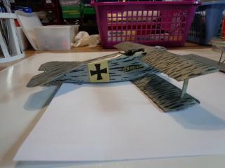

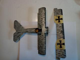

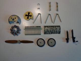

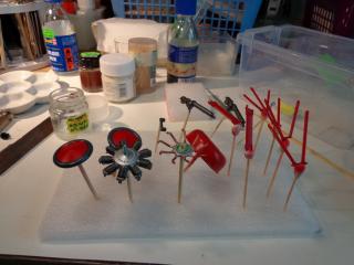

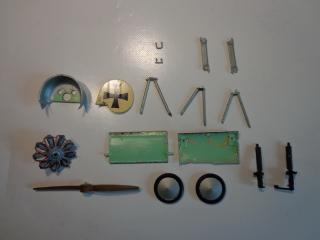

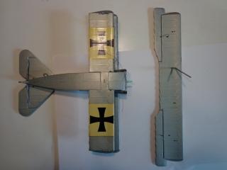

Salutare !
Am primit aceasta macheta inmatriculata Fok. FI 103/17 partial dislocata - in vederea reconstituirii .
Starea ei este ca in pozele anexa [ 01-05 ] si e vopsita cu culori acrilice si nelacuita .
Nu stiu ce kit este , necesita curatirea vopselei ,refacerea
asamblarii , rechituiri , refinisari ... iar in plus vreau sa schimb si inmatricularea .

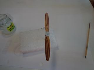

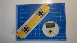

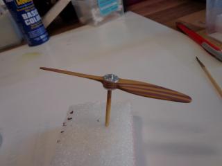

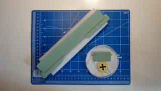

Am inceput deja cu componentele detasate
din care o parte sunt vopsite si lacuite .[ foto 06-08 ]

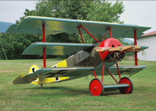

Pentru schema de vopsire si alte detalii foloseasc si instructiunile de la kitul Revell 04116 pentru
inmatricularea Fok.DR1-454/17.[ foto 09 ]
Pentru curatire am folosit isopropanol 99 % , la vopsire emailuri Revell iar la lacuire lac satinat pt. pictura
Rayher.
Desi nu mi s-a parut initial , e mult mai mult de lucru decit la o macheta noua, dar sper sa o pot duce
la capat asa cum intentionez.
Ma intereseaza mult si opiniile dvs.
Cu stima,
Cornel.

Macheta a venit vopsita la pensula cu aluminiu metalic peste tot [ impropriu dupa mine
pentru un avion impinzit ] peste care a avut aplicat modelul din verde inchis
si decalurile .

Sunt multe avioane WWI "vopsite" asa. Nu e propriuzis o vopsea de camuflaj, ci un lac de protectie pentru pinza supusa intemperiilor.
Camuflajul inca nu avea un rol important. Din contra, asii isi vopseau avioanele in culori sau cimbinatii de culori stridente, pentru a fi remarcati si a semana frica un adversari: cind aparea un Fokker rosu, toti stiau cine e la mansa, si nu le cadea prea bine!

Era un camo dungat pt Fokkere inainte de lozenge , insa nu peste vopsea ( oricum nu peste argintiu ) . Din cate imi amintesc era facut cu vopsele de ulei. Se inmuia pensula in culoare si se trageau dungi pana la desaturatie , apoi iar se inmuia in vopsea , etc . Citisem undeva ca era folosita si putina apa dar nu mai stiu daca contribuia la acel efect sau avea legatura cu panza .
Panza ( daca bine mai stiu) nu era tratata , avea culoarea ei naturala , si parca dupa ce o intindeau pe avion se vernisa ( lac) .
Exista o coala de decal pentru 1/48 referitor la acest camo .
Moco , daca crezi ca te ajuta : http://modelingmadne.../gg48stcamo.htm
Daca nu , nu este greu de facut acel camo cu vopsele de ulei . Nu mai stiu exact ce culoare avea , probabil ve-i avea nevoie de putin negru+orange sau galben si putin verde de china , sau doar verde de china ,peste fondul in culoarea bej galbuie ( ca de panza) . Posibil sa trebuiasca sa dai un lac lucios inainte de a veni cu vopselele de ulei . Eu am incercat mai demult si cu email diluat cu terpinol sau nediluat si nu mi-a placut > prea multa chinuiala , se uscau foarte repede culorile , iesea un effect de pensulatie ; nu mi-a placut , desi nu e imposibil de realizat nici cu acestea . Cu vopsele de ulei iasa mai bine , aici transparenta acestora este si un avantaj iar daca nu -ti place cum iasa le poti sterge cu apa si sapun sau cu putin diluent , daca suprafata este protejata .

Am rechituit si finisat partea asamblata [ fuselajul cu planurile mijlociu , inferior
si ampenajul orizontal ] si separat planul superior .
Am folosit chit Revell , il las sa lucreze pina dupa sarbatori ,
apoi trec la rechituire si refinisare cu Mr. Dissolved Putty ,
pe urma incep sa ma gindesc la vopsire .

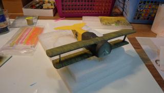

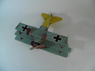

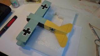

Salutare tuturor !
Au trecut mai multe sarbatori decit am crezut eu
pina cind am reusit sa mai lucrez cite ceva la macheta
dar am avansat binisor si am adus si citeva
poze cu ce am mai facut .

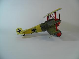

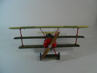

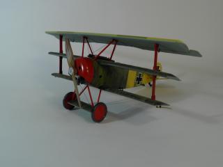

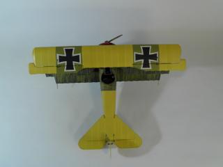

Buna seara !

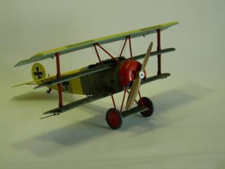

Am reusit sa finalizez [ cred ] obiectul zburator in cauza
si ca atare ma simt dator sa prezint si citeva poze.
La vopsire si finisare am mers cu emailuri Revell
si lacuri acrilice Vallejo.
Cu stima.

Frumos.reprezentarea camuflajului tipic pt.acest avion este super.cum ai facut?
#10 Useril este offline   moco
  • Postari: 84
  • Inregistrat: 03-March 15
  • Location:Agnita / Sibiu
Postat 03 August 2017 - 08:16 PM
Am facut mai multe incercari pina sa gasesc o solutie cumva acceptabila - drept sa spun ,
in citeva rinduri am vrut sa schimb schema de vopsire dupa o seama de rasoale ,
mai ales ca zonele cu "striatii" acopereau o parte mai accesibila [ extradosul aripii inferioare si a celei medii ]
si una mai inaccesibila [ fuselajul dintre aripi ] si de acolo diferente de textura care de fapt apar si acum.
Probele le-am facut pe aripioara dintre rotile trenului , iar pina la urma am procedat asa :
- am vopsit direct fondul cu oliv matt 42 ,
- am facut un " pieptene " din cablu litat cu fire de cca 0.2 mm si am aplicat prin el , peste
primul strat un amestec de oliv matt 45 [2p] + galben matt 15 [3p ]

Frumos camuflaj. De retinut ideeea cu " piaptanul " .

Felicitari, Cornel!
Ti-a iesit bine camuflajul - schema pretentioasa eviata de majoritatea modelistilor. Si, da, bine facut, arata ca un aparat din Circul Zburator.
