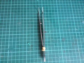

Enervat ca intotdeauna scula cautata era, conform unei legi pe care ar fi trebuit sa o accept, intotdeauna la fundul gramezii din sertar, dar mai ales pentru impunsaturile pe care le-am suferit cand le pastram in pahare, am facut chestia din poza:
Imagine atasata: sertar - Copy.jpg
Cu rabdare de ocnas am "sapat" in placa de polistiren extrudat locasuri individuale pentru pensete , zgarieci, etc.
Placa se sprijina de doua profile L din plastic lipite pe peretii laterali ai sertarului.
Pana acum s-a comportat bine amenajarea, chiar si la bruscarea sertarului.
Sunt convins ca pare o nebunie si o pierdere de vreme, insa pe mine m-au multumit rezultatele.

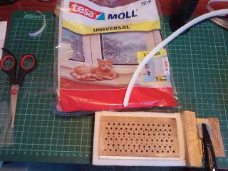

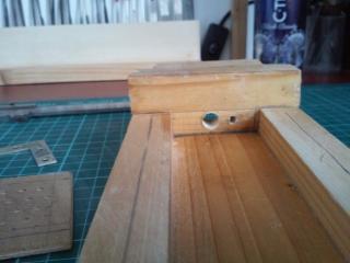

Iata cum incerc eu sa-mi fac un dispozitiv pentru vacuformare. Am confectionat o cutie din lemn de brad folosind pentru trei dintre laterale profil dreptunghiular 18 x 30 mm iar pentru fund de scandura de brad 40 x 18 mm. Cred ca initial grosimea era de 20 mm, insa dupa cativa ani s-au uscat zdravan si au ajuns mai subtiri. Lemnele erau resturi ramase de la lucrari anterioare.
Pe una dintre laturi trebuia sa rezolv cumva problema cuplarii la aspirator, caci acesta va fi "sursa" de vacuum. Am observat ca diametrul furtunului de la aspirator este de 35 mm. Bucurie mare caci coincide cu diametrul gaurilor in care se aseaza binecunoscutele balamale. Atunci am incropit din resturi de scandurele si baghete de brad un calup pe care l-am lipit pe cea de a patra laterala a cutiei. Toate imbinarile le-am facut numai cu aracet Moment, fara niciun cui.
Imagine atasata: v1.jpg
Calupul a fost gaurit pe partea care ramanea in exterior cu freza de 35 pe o adancime care sa asigure sustinerea furtunului de la aspirator. Pe partea cealalta am facut doua gauri care sa comunice cu canalul frezat pe deoparte dar si cu interiorul cutiei.
Imagine atasata: v22.jpg
  • Imagine atasata: v3.jpg
Aceasta postare a fost editata de flo: 31 May 2017 - 06:59 PM
#32 Useril este offline   flo
  • Postari: 2540
Postat 31 May 2017 - 07:11 PM

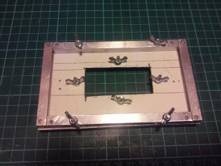

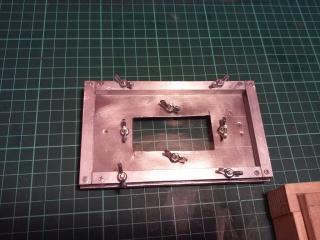

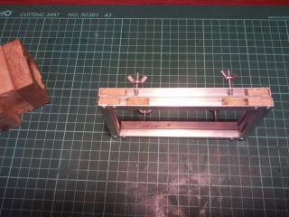

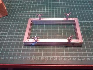

Pentru ramele (intre care se va prinde folia) am ales profil U din aluminiu., pe care l-am cumparat din Brico Depot. M-am gandit ca se comporta mai bine cand vor fi incalzite, fata de rame facute din lemn.
Am debitat profilul
Imagine atasata: v44.jpg
Pentru imbinare am ales sa folosesc ca elemente de legatura mici bucati dintr-o bagheta din lemn de esenta tare (recuperata de la o vata pe bat pe care a devorat-o juniorul) pe care le-am lipit in interiorul profilului U cu Poxipol, iar apoi am desavarsit imbinarile cu suburi M2 cu cap inecat.
Imagine atasata: v55.jpg
Imagine atasata: v66.jpg
Imagine atasata: v77.jpg
Sper ca poxipolul sa nu faca cine stie ce figuri urate la temperaturi mai ridicate.
Aceasta postare a fost editata de Z-mare: 01 June 2017 - 06:48 PM
#33 Useril este offline   flo
  • Postari: 2540
Postat 31 May 2017 - 07:30 PM

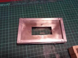

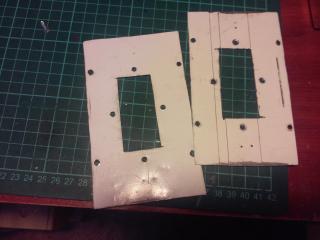

Avand ramele facute, am trasat conturul interiorului acestora. Apoi am facut o punte pe latura unde se cupleaza furtunul, pe care sa se spijine placa cu orificii.
Imagine atasata: v8.jpg
Apoi am facut un prag din bagheta 5x5 mm, astfel ca suprafeta cu gauri sa fie in acelasi plan cu folia (planul dintre cele doua rame).
Imagine atasata: v99.jpg
Peste acest prag am lipit placa cu orificii. O aveam de la o incercare anterioara. Este din placaj , gaurile avind diametrul de 3 mm. Era mai ingusta, asa ca am completat cu un straif. Ramele le-am prins cu agrafe de birou. Am pregatite si suruburi cu piulite fluture.
Imagine atasata: v101.jpg
Nu am rezolvat inca "asperitatile" care sa tina folia (sa nu fie trasa dintre rame).
Pana in acest moment cam asa arata
Imagine atasata: v111.jpg
Ma apuc de "resou". Am cumparat din talcioc nichelina (1000 W zicea negustorul) pe care o sa o serpuiesc pe o bucata de faianta, care la randu-i va trebui sa se afle intr-o cutie de tabla.
