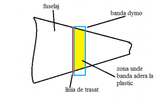

Eu lucrezi cu banda Dymo, de prin anii 95 si ma impac excelent cu ea. Este adevarat, nu o pot folsi mai mult de doua ori, dar prima data si a doua tine excelent. Intr-adevar, daca pui mina pe lipici aderenta scade simtitor. Nu am avut niciodata probleme cu resturi de lipici ramase pe plastic sau sa nu o mai pot da jos!
O folosesc si pe suprafete curbe, fuselaje de avion tot fara probleme. Treaba e simpla si tine de cum o lipesti. Treaba sta cam asa:
Imagine atasata: dim.png
(desenul e exagerat). Pui marginea benzii pe partea opusa liniei de gravare. Ea face o curba in aer, dar nu-i problema, banda adera pe lateralele fuselajului, se intepensete bine. Cu putin exercitiu se rezolva.
Am folosit si banda daeziva (am arat intr-un articol, din pacate, nu se mai poate accesa!) pentru electricieni, dar puneam mai multe straturi, unul peste altul. Api taiam fisii late de 3 - 5 mm, pe care le foloseam foarte bine.
