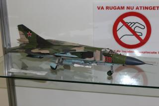

Postat 18 February 2017 - 09:27 PM
OMG (Zeus Imagine postata ), asa cum spune si dakian67, mai degraba este vorba despre o problema de dilutie... Eu folosesc un minicompresor de vreo 4 ani...am vopsit cu el ...o morocilcleta (adevarata !!!) Am intampinat aceleasi probleme enuntate de tine cu vopseaua galbena si alba de la Vallejo. Cu Revell (mai ales email) , nu am avut absolut nici o problemaImagine postata. Vopseaua din cupa aerografului trebuie sa fie de consitenta ...laptelui...Cu rabdare si antrenament...rezolvi totul !Imagine postata
Spor sa ai !Imagine postata

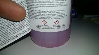

Ia uitati-va pe sticla aia de acetona fara acetona ! Scrie cumva ca are in compozitie acetat de butil ? E la fel de nociv ca acetona doar ca UE inca nu a ajuns sa-l limiteze si pe ala. Asta-i tot.

#13 Useril este offline   flo
  • Postari: 2529
Postat 20 February 2017 - 02:55 PM
Asta - i luata de la DM. Zeama tot nemteasca.
Imagine atasata: ac1.jpg
Imagine atasata: ac2.jpg

Postat 21 February 2017 - 10:30 AM
Amandoua au acetat de etil....Nu de butil, na !
Dar au si glicerina si chiar si apa.
