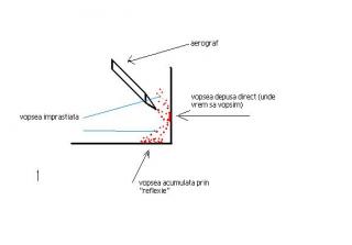

Simbata, la intrunire, s-a pus urmatoarea intrebare: de ce pe aripa si/sau fuslej, in zona de imbinare a acestora, dupa vopsire, apare o zona in care vopseaua apare “buburosata”, similara cu suprafata unei hirti abrazive?
Raspunsul este simplu: parte din jetul de vopsea se “reflecta” de peretele vopsit si se depune pe cel cu care face un unghi. Stropii imprastiati se acumuleaza formind picaturi mai mari, se “semiusuca” in zbor si se depun pe suprfata intilnita in cale. Fenomenul poarta numele de build-up (acumulare).
  • Imagine atasata: X1.JPG

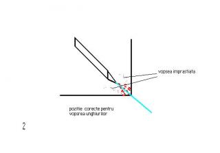

Pentru a preintimpina acest fenomen trebuie ca vopseaua sa fie pulverizata de la distanta mai mare, exact pe zona de imbinare a celor doua suprafete.
  • Imagine atasata: x2.JPG
