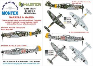

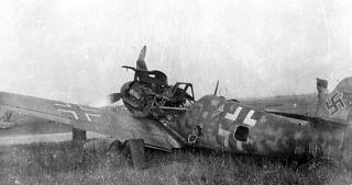

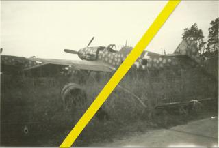

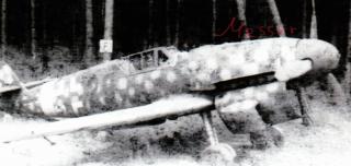

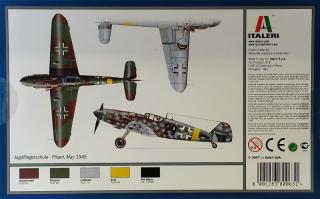

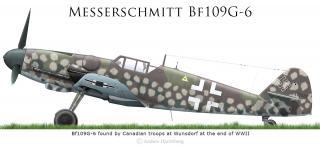

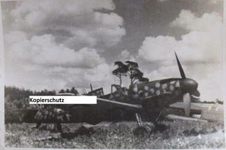

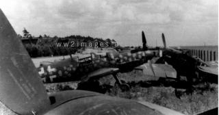

Salutare, am o nelamurire legata de culorile unui avion Messerschmitt Bf109 care apare intr-o poza alb negru. Este vorba de avionul gasit in Pilsen,Cehia.
Am kitul de la Italieri, ei prezinta o anumita schema de culori si in plus am mai gasit cateva dar nu stiu care e cea coreta potrivit pozelor. Ma poate lamurii cineva?

#2 Useril este offline   dakian67
  • Postari: 1816
  • Inregistrat: 10-June 09
  • Location:Braila
Postat 21 May 2017 - 10:23 PM
Salut !
În opinia mea , schema prezentată pe instrucțiunile Montex este cea mai probabilă. Schema Italeri este improbabilă , nu știu să fi existat combinații de RLM 81/80/76 . Ar putea fi 81/82/76 sau 81/83/76 , chiar și 82/83/76 . Pe de altă parte , în poza reală este destul de clar că palele elicei și coafa NU sînt de aceiași culoare , în plus coafa se pare că este lucioasă. Ar fi deci plauzibil un RLM 25 Hellgrun . Palele sînt întotdeauna RLM 70 Schwartzgrun .
Profilul cu legenda în rusă ( wp-scn.ru oare ?? ) este fantezist , eu zic că se văd clar două culori în camuflajul de bază , nu una . Cred însă că au nimerit-o cu culoarea coafei.
Cum la avionul din planul secund se văd ceva aripile , și cum contrastul între cele două culori este vizibil , aș merge totuși pe clasica livrea 74/75/76 , avioanele par sa facă parte din aceiași unitate , au cam același camuflaj. Petele foarte deschise eu cred că-s RLM02 , era o vopsea ultra-folosită , si deci disponibilă.
Bineînțeles , asta-i doar părerea mea. Poate alți colegi mai pricepuți să aibă o altă opinie , sau să știe mai multe despre subiectul pozei reale.
Spor să ai !
Sorin
Aceasta postare a fost editata de dakian67: 21 May 2017 - 10:26 PM
Postat 22 May 2017 - 07:55 AM
Cel mai plauzibil RLM 74/75/76 cu pete de RLM 76.

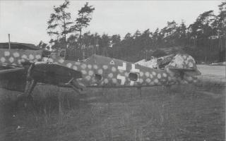

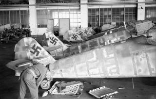

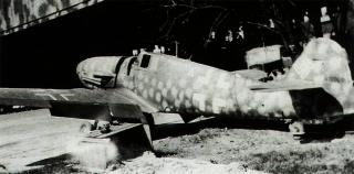

Postat 22 May 2017 - 10:19 AM

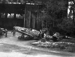

In ultimile saptamani de razboi, putea fi orice combinatie.
Multe avioane erau facute "din bucati" ..fuselaje "la mana a doua", unite cu aripi reparate si cozi noi...
Imagine atasata: 18221825_10155147545209976_1192591982171654256_n.jpg
Ar putea fi 74/75/76 cu pete de 76 , sigur ca da . Alternativ (si poate mai interesant) , ar putea fi facut si intr-o schema de 75/82(83)/76 sau chiar 81/82/76...Sau poti face fuselajul intr-un fel si aripa in altul. Nu cred ca te va putea contrazice cineva...
Coafa nu cred ca e Hellgrun , acel RLM25 Hellgrun ar fi prea deschis pentru ce e in poza. Poate 70 ?
Schema asta de camo nu e unica, apare pe mai multe Bf-uri G6, unele cu coada mica, altele cu coada inalta .
Remarcabil e ca toate par a avea cabina normala (din 3 bucati) , nu cea Erla, care e asociata de obicei, cozii inalte.
Probabil e specifica vreunui centru de reparatii care "revergora" celule de G6 ...
Imagine atasata: 1.jpgImagine atasata: 2.jpgImagine atasata: 3.jpg
Imagine atasata: 4.jpgImagine atasata: 5.jpg
Pozele sunt de pe net.
Aceasta postare a fost editata de 1-0-9: 22 May 2017 - 10:21 AM

#7 Useril este offline   dany
  • Postari: 4924
Postat 23 May 2017 - 01:26 AM
Salutare .
Foarte fainutza si interesanta schema .

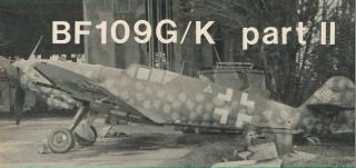

Tot in aceasta varianta de vopsire am ales sa reproduc si eu Me ( Academy , tot la 72 ), anul trecut , fiindca de fooarte mult timp imi doream unul vopsit astfel . Din pacate nu pot posta fotografii ale modelului meu , din motive tehnice ( schimbat comp , nu am kitul pt camera , trebuie sa-mi iau un stick ..... etc) , insa m-am gandit sa te " zapacesc" si eu un pic :-D , cu ceea ce am mai gasit si eu cautand dupa documentatie , pentru al meu.
Scuze te rog daca apar erori , nu cunosc pana acum nici o fotografie color a a cestei scheme .
Din cate am inteles avioanele acestea erau resapate de o subsidiara , dar nu mai stiu al carei firme si erau refacute/construite in niste ateliere din paduri . Astfel chiar daca nu era neaparat un fel de ambush scheme ,se poate ca se dorea sa se sugereze lumina si umbra , culorile dintr-o padure .
Partea de deasupra cu un contrast foarte redus ( cel putin in pozele a/n) pare asemanatoare variantei de camo de pe Me-uile tarzii fabricate de Erla . Am gasit o poza al unuia unde se vede modelul ales pentru aripi si acesta este de asemenea asemanator cu cel Erla , inclusiv marginile petelor ondulate /treflate ( nu stiu exact ce termen sa folosesc) .
Modul de realizare pare sa fie acesta . Vopsit integral in ceva inchis .Am ales maro-violet , dar poate fi si varianta mai verde . Apoi petele de verde mai deschis dat intr-un strat foarte diluat , pe aripi si fuselaj . La fuselaj pe coama pana la marginea de jos a carlingii .
Lateralul fuselajului de sub carilnga pana jos si coada posibil sa ramana in maro-violet . Peste acesta vin petele baltzate . Par 2 nuante . Una foarte inchisa ( posibil un rlm 70 sau ceva asemanator) si alta deschisa ( par mai inchise decat rlm76 , poate fi varianta galbuie a acesteia sau rlm 02) .
Petele acestea par destul de ordonat si rotund spreiate ,dispuse in X , adica petele inchise prima oara de la dreapta spre stanga ,cate 3 pe coloana ( aprox.) si apoi petele deschise de la stanga spre dreapta , cate 3 pe coloana ( aprox) intercalandu-se uneori si creind un joc de inchis -deschis si culoare . De fapt cred ca seamana cu schema obisnuita Erla , dar zona de sub carlinga nu mai e rlm76 ci ceva inchis , maro -violet sau altceva si poate excluse petele gri-violet rlm74 .
Si o fotografie , cred ca este acelas 29 , dar vazut din partea dreapta .
  • Imagine atasata: me 29 negru IMG.jpg

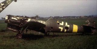

O foto color a unui Me 109 ( G14?) in camo tarziu Erla ("low-viz") . Pare ca a fost vopsit integral in rlm 81 (maro-violet) peste care foarte diluat pete ,posibil rlm 82 ( sau o alta varinata a aestei culori ) .
Apoi 2 fotografii unde se vede modelul ales pentru aripi , la fel asemanator Erla. Aici se poate sa nu fi folosit toate aceasta schema ,sau aripile sa provina de la alti contractori .

#9 Useril este offline   dany
  • Postari: 4924
Postat 23 May 2017 - 02:04 AM
Apoi o fototografie unde pare ca se observa atat petele de pe coama fuselajului pana la nivelul carlingii cat si partea de jos unde pe fondul inchis al lateralului pana jos al fuselajului se observa pete mai inchise intercalate cu cele deschise . Sub profundorul orizontal se observa ca aceste pete deschise sint insa mai inchise decat rlm76 sau culoarea de sub burta . Posibil versiunea verde-galbuie a acesteia sau rlm 02 , sau altceva.
Si un profil care cred ca reprezinta destul de bine cam ce se vede in fotografiile a/n .
  • Imagine atasata: me 109 g6 erla 14030366655_a999f86a99_b.jpg
  • Imagine atasata: zzzz me erla 9f6248fe90c148867ba683669b5e39f1.jpg

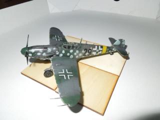

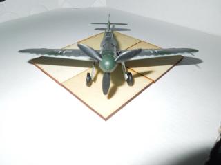

#13 Useril este offline   -Gabi-
  • Postari: 124
  • Inregistrat: 11-June 15

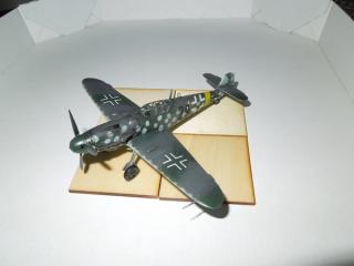

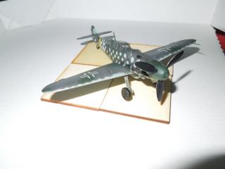

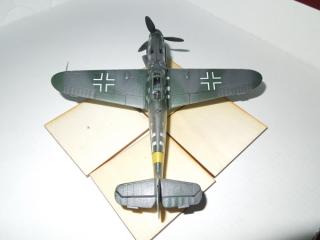

Postat 13 June 2017 - 11:14 AM
Salutari si multumesc pentru raspunsuri

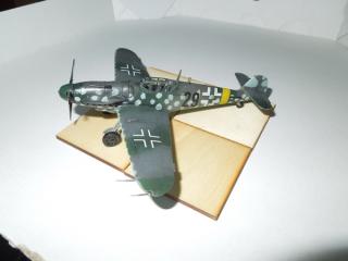

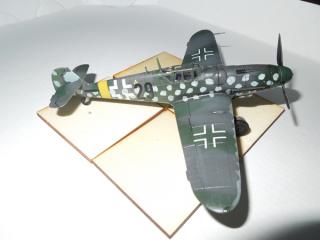

Iata ce a iesit:
ps: am incercat sa creez zvastica (deoarece nu am avut decal) dar nu mi-a iesit prea bine asa ca am acoperit incercarea.
inca nu am pus antena
  • Imagine atasata: DSCN0436.JPG
  • Imagine atasata: DSCN0434.JPG
  • Imagine atasata: DSCN0435.JPG
  • Imagine atasata: DSCN0438.JPG
  • Imagine atasata: DSCN0439.JPG
  • Imagine atasata: DSCN0441.JPG
  • Imagine atasata: DSCN0442.JPG
