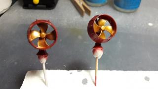

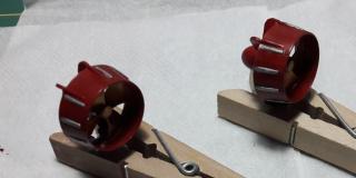

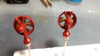

Am reușit să asamblez și să vopsesc z-drive-urile și prima vopsea pe punte.
Imagine atasata: 20180224_175550.jpg Imagine atasata: 20180224_175610.jpg
Deseară sper să reușesc să vopsesc piesele de bordaj de deasupra punții, deși nu sunt încă foarte convins dacă ar trebui să încep cu interiorul sau cu exteriorul.
LE: mă uit la prima poză și să mor dacă știu pe ce morții ei a focalizat camera de la telefonu' vieții...
Aceasta postare a fost editata de buntzi: 25 February 2018 - 09:26 AM

Nu focalizarea e de vina, ci profunzimea prea mica. Probabil focalizarea e pe scobitoare, undeva la baza ei!

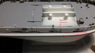

Acum, o mică problemă, poate îmi puteți da o idee. Rămâne o porțiune cam de 1mm între marginea parapetului și bordura "de cauciuc". Bucata aia rămâne de culoarea punții, sau ar trebui să fie tot albastră ca și parapetul? În poze nu am nicăieri un unghi suficient de bun ca să-mi dau seama de diferența de nuanțe. Fie poza e făcută prea de la distanță și toată zona e un amestec de griuri, fie nu se vede deloc pentru că e făcut prea de la nivelul apei.
Imagine atasata: 20180227_065248.jpg
Evident, nu e lipit încă nimic. Dacă zona aia trebuie să rămână griul punții, o să vopsesc piesele separat și apoi retușez ce iese prost. Dacă ar trebui să capete culoarea parapetului, atunci lipesc și maschez pentru vopsire.
Am revăzut un pic ceva poze reale. Aparent, spațiul ăla nu ar fi trebuit să fie acolo deloc. Parapetul ar fi trebuit să se termine la marginea punții, dar nu văd cum aș putea să fac modificările.
Asta îmi amintește de o altă chestie pe care chiar nu am înțeles-o la proiectantul kitului. Ranforsările parapetului sunt așezate jumătate pe parapet și jumătate pe punte. Chiar n-am înțeles de ce nu au atașat ranforsările astea fie complet pe punte fie pe parapet. Așa, vrei nu vrei apare o îmbinare în mijlocul piesei. În plus, schema de vopsire cere nuanțe diferite de gri pentru interiorul parapetului și punte. Ar fi fost mult mai simplu de vopsit parapetul cu toate componentele lui într-o culoare, puntea în cealaltă culoare și la asamblare totul rămâne ok. Așa, a trebuit să mă chinui să vopsesc cioturile de ranforsări de pe punte în culoarea parapetului, apoi să remediez bulelile, să remediez bulelile remedierilor bulelilor și tot așa până era să dau cu ele de pământ.
Pe de altă parte, din pozele reale nu-mi dau seama precis dacă e doar diferență de lumină și de fapt e aceeași culoare pe punte și pe interiorul parapetului, sau sunt chiar nuanțe diferite. Din punctul meu de vedere și aș zice și practic, nu are nici un sens chestia cu două nuanțe. Să fie doar o găselniță a celor de la Revell ca să mai cumperi un tip de vopsea?
LE: În pozele reale pentru Fairplay IX bordura respectivă e vizibilă și e vopsită în ultramarin, iar pe interiorul parapetului e aceeași culoare cu puntea. Naiba să-i ia :(
Aceasta postare a fost editata de buntzi: 27 February 2018 - 07:23 AM

Ever , dar EVER , să nu te iei după schemele de vopsire date de producătorul kitului . Pīnă și cei mai serioși dintre ei ( Revell, Italeri , Eduard) dau dume una după alta. O poză reală face toate paralele. Iar īn domeniul tău ar fi și păcat să nu folosești poze reale, sīnt totuși nave destul de moderne , sīnt poze color bune și multe. Totul e să ai răbdare să cauți.
Ca o paranteză , atunci cīnd fac o machetă , cred că timpul necesar realizării ei se īmparte cam așa : 40% documentarea pe net sau suport clasic ( reviste , cărți) ; 20% asamblarea īn sine; 20% vopsitul; 20% scărpinatul īn cap : cum să fac cutare sau cutare , aoleo , mi-e tīrșă să vopsesc ,etc.

Acolo se vede clar ca e acelasi gri si pentru punte si pentru interiorul parapetului. Pentru exterior, totul albastru. Intr-adevar, din alte poze vazute nu prea pare sa aiba buza aia, dar cred ca e prea mare deranjul sa rectifici, iar daca acoperi cu albastru nu o sa fie prea vizibil. Spor in continuare
