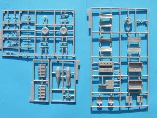

Kitul.
Imagine atasata: IMG_1802e.jpg

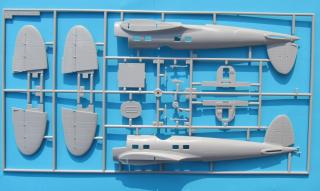

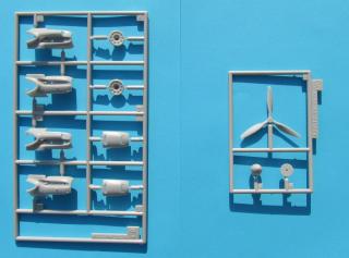

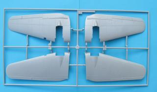

Este un kit Hasegawa, reimbuteliat de Revell, prin anii 2000. In cutie sunt 17 rame, plastic gri sau transparent, ce contin 147 piese, din care 22 sunt transparente. 21 de piese nu sunt folosite la acest model. Plasticul este frumos gravat, destul de corect in comparatie cu planurile de care dispun, cu detalii fine, centrat, aproape fara bavuri. Din pacate, pinii de extractie sunt plasati, unii, in locuri unde nu ar trebui sa fie.
Imagine atasata: IMG_1797e.jpg Imagine atasata: IMG_1798e.jpg
Imagine atasata: IMG_1799e.jpg Imagine atasata: IMG_1801e.jpg

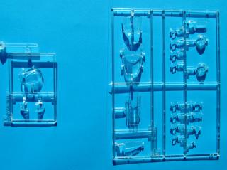

Partile transparente sunt clare, din pacate cu urme (valuri) datorate tensiunii interne, pe margini.

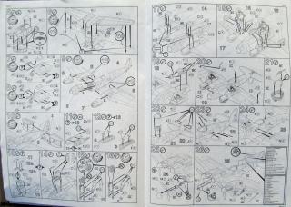

Instructiunile de montaj sunt un pic greoaie, dar totusi clare, cu pasii de urmat destul de bine conturati.

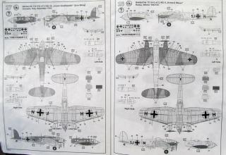

Instructiunile de vopsire si inmatriculare sunt pentru patru variante, fiind date atit in culori RLM, cit si in coduri de vopsele Revell.
Imagine atasata: IMG_1808e.jpg

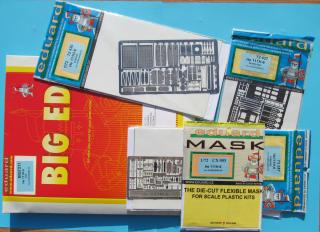

In plus, un set BIG ED, de la Eduard, ce contine cite citeva coli de PE-uri pentru cocpit, colorate, cala bombelor, exterior si o coala cu masti. Din pacate, nu cred ca o sa folosesc setul pentru cala bombelor: aceasta ramane inchisa, peste fiind montate rack-urile pentru bombele exterioare.

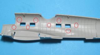

Postat 20 November 2018 - 05:06 PM

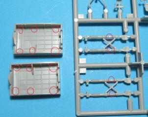

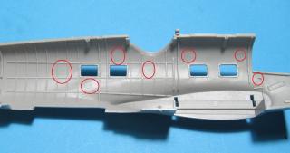

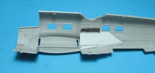

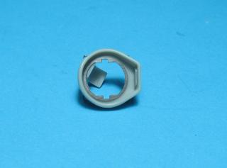

Chestii puse aiurea.
Imagine atasata: IMG_1809e.jpg
Imagine atasata: IMG_1812e.jpg
Imagine atasata: IMG_1811e.jpg
Imagine atasata: IMG_1813e.jpg
O sa le scot, cu ceva munca si atentie.
Aceasta postare a fost editata de Z-mare: 20 November 2018 - 05:09 PM

Postat 20 November 2018 - 06:06 PM
Vezi postareaZ-mare, la 20 November 2018 - 05:06 PM, a spus:
Chesti de la aruncatoarele matritelor.
Aceasta postare a fost editata de mielu: 20 November 2018 - 06:06 PM
Postat 21 November 2018 - 12:07 PM
Stiu, dar eu cred ca le puteau pune in alta parte! De aia ziceam ca-s puse aiurea.

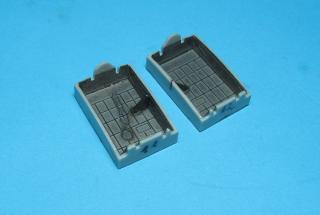

Cutiile cu munitie, 22 de bucati, si cutiile de depozitare cind s-au golit:
Imagine atasata: IMG_1815e.jpg

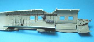

Patrea stinga a fuselajului:
Imagine atasata: IMG_1822e.jpg

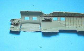

...si dreapta:
Imagine atasata: IMG_1824e.jpg

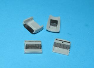

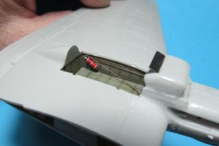

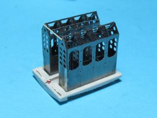

Aici am astupat cavitatile ramase de la montura aripilor. PE-urile necesare monatarii FuG-urilor, stinga, le-am schimbat cu unele de plastic, pentru siguranta lipirii.
Cutiile FuG-urilor:
Imagine atasata: IMG_1831e.jpg
In interiorul cutiei, am lipit o bucata de stiren, ce vine pina la fundul acesteia, astfel am siguranta lipirii lor de dispozitivul de sustinere, nu mi-ar placea ca, dupa asamblarea fuselajului, sa se desprinda! :diablo:

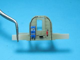

Rezervoarele de oxigen, regulatoare si stingatoare de incendiu. Stiren, diametru 2 mm, respectiv, 1 mm
Imagine atasata: IMG_1832e.jpg

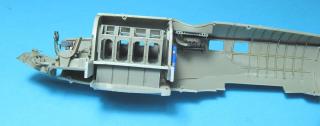

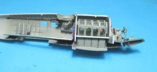

Cam asa arata, asamblate si vopsite, componentele din cocpit, partea de fuselaj, cala bombelor si compartimentul mitraliorilor, dorsal si ventral.
Laterala stinga:
Imagine atasata: IMG_1833e.jpg
Imagine atasata: IMG_1837e.jpg
Imagine atasata: IMG_1838e.jpg
compartiment pilot:
Imagine atasata: IMG_1840e.jpg
Imagine atasata: IMG_1841e.jpg

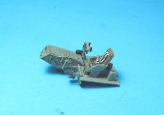

scaunul bombardierului/mitralior din bot:
Imagine atasata: IMG_1848e.jpg

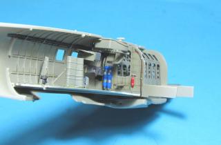

Postat 14 January 2019 - 06:30 PM
Asa, cu forte proaspete, in noul an.

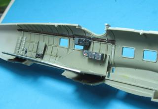

Fuselajul, inainte de a fi inchis:
Imagine atasata: IMG_1863e.jpg
Imagine atasata: IMG_1864e.jpg
Imagine atasata: IMG_1865e.jpg
Imagine atasata: IMG_1866e.jpg
Imagine atasata: IMG_1867e.jpg
Imagine atasata: IMG_1868e.jpg
Din putin...mai multa neatentie, am uitat sa montez un panou, in interiorul fuselajului. :bang: Nu se vede lipsa, oricum panoul nu se vede deloc, dar asa, de ambit, trebuia pus.

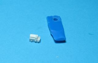

Revell nu da deloc ochitorul de bombardament. Am cautat pe net si am gasit un ochitor uzual pe bombardierele germane, Lofte 7, pe care am incercat sa-l reproduc.
Imagine atasata: IMG_1870e.jpg

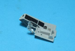

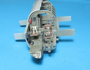

Cocpitul, gata pentru a fi inchis.
Imagine atasata: IMG_1873e.jpg
Imagine atasata: IMG_1874e.jpg
Imagine atasata: IMG_1875e.jpg
Imagine atasata: IMG_1877e.jpg
Plansa de bord.
Imagine atasata: IMG_1878e.jpg
Imagine atasata: IMG_1879e.jpg
Imagine atasata: IMG_1880e.jpg
Plansa de bord si consola de pe partea superioara a cocpitului, au fost revopsite in RLM 66, ele fiind, pe rama de PE de la Eduard, in RLM 02. Am incercat sa fac asta, cu cit mai putine daune.
Urmeaza sa pun mastile, apoi, partea superioara, va fi lipita de fuselaj. Dupa ce montez ochitorul de bombardament, sper sa intre si sa-l montez corect!, voi masca si partea inferioara, dupa care va fi lipta de fuselaj. Imbinarea lor, la rece, merge perfect.

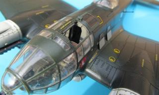

O sa se vada cite ceva din cocpit. Pe de o parte are o ramada de gemulete, iar cel de deasupra, pentru evacuare rapida, va fi deschis. In fuselaj....mai nimic!

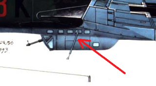

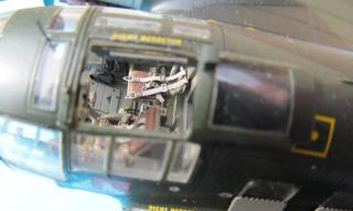

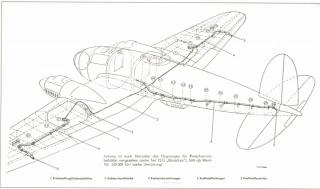

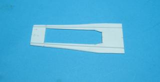

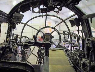

Z-mare, podeaua cockpit-ului pe care stătea întins bombardierul în timpul operațiunii de ochire era din lemn. La tine pare metal .
Imagine atasata: 20190116_035047.jpg Imagine atasata: 1e1f22c0e9b0a2ecfc6910bb3130714a.jpg
Postat 16 January 2019 - 11:01 AM
Da, podeaua era din placaj, prima parte, cea care se dadea la o parte, adica aia care nu are vopsea sarita. Cea din spate, era din metal. Acuma ce sa zic, multe se puteau schimba, functie de variante. De exemplu, cutia de munitie, in poza ta, e pe partea dreapta, in desenele si pozele mele, e pe stinga sus, pe cupola. Nu conteaza.
Postat 16 January 2019 - 07:10 PM
Arată f.fain ce ai lucrat acolo, Zetule.
Mă uit la poza pusă de Ovichelu, cea cu vedere dinspre postul de pilotaj spre înainte, nu e prima dată când văd din perspectiva aceea, dar nu pot să nu mă îngrozesc la gândul că tot plexiglasul acela nu oferea niciun fel de protecție pentru echipaj. Vizibilitatea perfectă avea un preț .Orice rafală venită dinspre față sau schije de flak, făceau măcel înăuntrul unui He 111.
Aceasta postare a fost editata de Longinus: 16 January 2019 - 07:12 PM

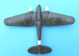

Postat 24 January 2019 - 05:16 PM
Multumesc Longinus.
In privinta parbrizului, ai dreptate, nu erau decit niste bucati de plastic cu protectie zero barat! Erau expusi ca la plaja.
Postat 24 January 2019 - 05:38 PM

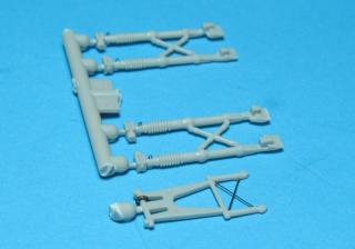

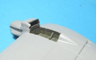

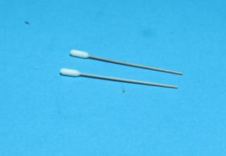

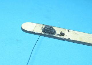

Verinul sistemului de escamotare tren, stiren si ac de seringa.
Imagine atasata: IMG_1887e.jpg
Ochitorul de bombardament, montat. Nu stiu cit e de corect, dar asta e.
Imagine atasata: IMG_1882e.jpg

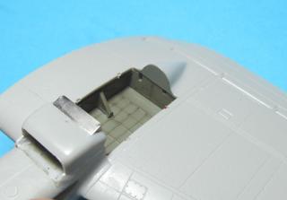

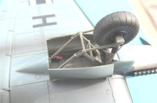

Cala trenului de aterizare:
Imagine atasata: IMG_1883e.jpg
Imagine atasata: IMG_1884e.jpg
Imagine atasata: IMG_1885e.jpg
Imagine atasata: IMG_1886e.jpg

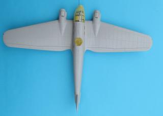

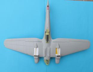

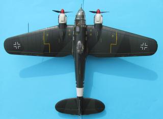

Dupa vopsirea generala, se va monta trenul si restul acareturilor de prin cala. Trebuie montate intr-o anumita ordine, altfel se incaleca.
Mascat si gata de vopsit.
Imagine atasata: IMG_1888e.jpg
Imagine atasata: IMG_1889e.jpg

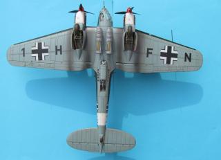

Prima data, RLM 02 peste ramele cupolei si alb, in locurile unde vine albul tactic, adica, motoare, deriva si ultimul inel dinaintea ampenajului vertical. Urmeaza cele trei culori, RLM 65, RLM 70 si RLM 71. Trebuie sa maresc schema de vopsire pentru a face mastile. Cum spuneam, inmatricularea va fi pentru Unitatea KAMPFGESCHWADER (KG) 26, cunoscuta sub numele de Löwengeschwader.

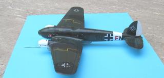

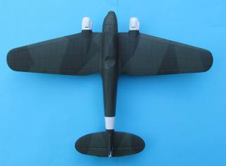

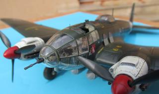

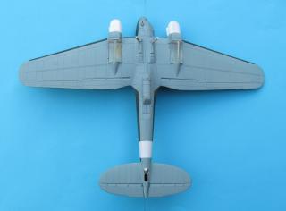

Postat 04 February 2019 - 02:12 PM

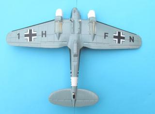

Vopist, bun de dat cu lac.
Imagine atasata: IMG_1895e.jpg
Imagine atasata: IMG_1896e.jpg
Am folosit vopsele din setul militar Revell, RLM 65, 70 si 71. In RLM 71, am pus putin galben, pentra a mari putin contrastul cu RLM 70. Am si de la Gunze un set, dar RLM 71 imi pare cam aiurea, seamana mai degraba a kaki decit a Dunkelgrün, asa ca am renuntat la ele. RLM 70, desi putin cam prea negru, ar merge, la fel si RLM 65.
Din motive de lene, am avut ceva probleme, adica mi-a fost lene sa mai dau cu un strat de grund si, in unele locuri s-a desprins vopseaua. Dar s-a rezolvat. Cred ca e si cam veche, pentru ca de alte dati, desi nu am dat cu grund inainte, nu am avut probleme!
Urmeaza un stat de lac lucios, pentru decaluri si zemurile de mînjit.

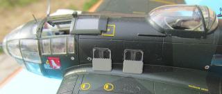

Doua intrebari, ca eu nu m-am lamurit
1.Ce e chestia asta?
Imagine atasata: Heinkel_He_111_H-18_with_FuG_200_Hohentwiel_radar_and_torpedos_1943_e.jpg
Imagine atasata: tija.png
Imagine atasata: tija_1.jpg
Imagine atasata: tija_2.jpg
Agasit-o in fotografii pe H5, H16 si H 18. Este data si in kit, dar habar nu am ce poate fi! Stie cineva ce e si daca era si pe H 6? Nu am gasit chestia pe nici un plan/desen de He 111.
2.Probabil ca aceasta este o auntena cu fir, similara cu cea de pe H219, de exemplu.
Imagine atasata: antena.png
Ea apare pe desene, dar nu specificat la H 6. Din pozele/desenele pe care le am, nu am gasit nimic clar referitor la H6. Exista si pe H6?
Multumiri.
