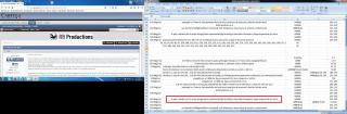

La un moment dat am facut o statistica din diferite surse. Nu o lua de buna. Dupa parerea mea, la cele de la 251 in sus (de 80C zic) au aparut fantele laterale suplimentare, si radiatorul de ulei de pe aripa stanga. Acuma nah', mai asteapta pareri caci, asa cum am spus, e doar o ipoteza.

Tabelul? E la mine in PC, intr-un folder dedicat IAR80/81. Asa cum spuneam, nu-l luati de bun. L-am facut din pasiune, fara a avea prea multe date/documente la indemana. Doar informatii de pe internet.Imagine postata

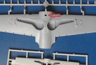

Da, ai inteles bine! In ceea ce priveste radiatorul suplimentar de ulei:
in prima poza (de cand lucram la un 80, nr. 42) se vad fantele/gaurile de intrare/iesire a aerului care "racea" uleiul.
Intr-a doua iti arat ce trebuie sa faci(sau ce as face si eu cand le va veni vremea la celelalte Amodel ale meleImagine postata):
Cu verde sunt cele clasice, vechi. De la 251, pe langa fantele de aerisire din spatele esapamentelor, a aparut si al doilea radiator de ulei in aripa stanga in zona marcata cu rosu. Gaura de pe aripa stanga dispare pentru ca aerul cald de la ambele radiatoare/racitoare de ulei va fi evacuat undeva, dedesupt, in spatele motorului(foto 3).
Imagine atasata: IMG_20180716_214940.jpg Imagine atasata: IMG_20180716_214940_1.jpg Imagine atasata: Evacuare aer racire ulei.jpg

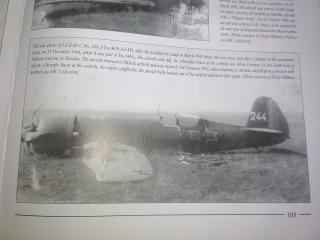

Cand ajung si io pe acasa(sunt in delegatie in tara) va trebui sa conspectez cartea domnilor Dan Antoniu si George Cicos ca sa pot sa aflu cate ceva despre vre-un 80C, sau ceva remarcabil in legatura cu acest tip de avion. Pana atunci, uite doua poze din cartea domnului Brinzan, cu 243 si 244. Arhiva o tin cu mine, intr-un hard externImagine postata, cartile, nu.Imagine postata
Imagine atasata: DSC04935.JPG Imagine atasata: 243.jpg Imagine atasata: 244.jpg
