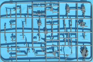

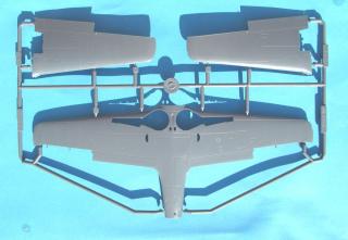

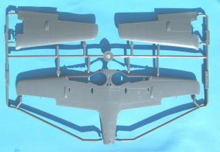

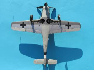

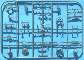

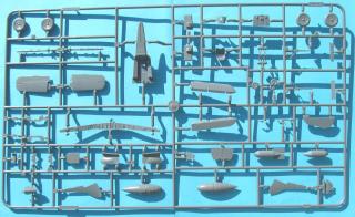

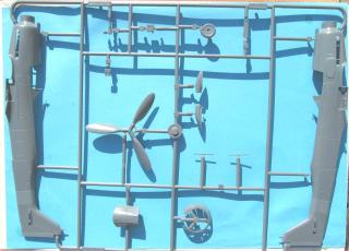

Cutia contine piesele pentru doua avioane tip FW -190 D. Injectia, matrita de mare presiune, este in plastic gri inchis, bine centrata si cu detalii fine, fara bavuri evidente. In cutie sunt 6 x 2 rame pe care sunt 142 x 2 piese, din care 12 x 2 nu se folosesc. Din prospect, reisese ca ar trebui sa mai fie inca o rama, rama Q, varianta pentru aripi, extrados si intrados, din pacate aceasta lipseste.
Imagine atasata: IMG_2206e.jpg
Imagine atasata: IMG_2207e.jpg
Imagine atasata: IMG_2208e.jpg
Imagine atasata: IMG_2209e.jpg
Imagine atasata: IMG_2210e.jpg
Imagine atasata: IMG_2213e.jpg
Plasticul prea inchis la culaorae, probabil, va fi dificil de lucrat la detalii si regravari. Ramine de vazut.

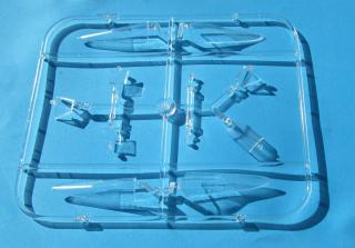

- doua rame cu 11 x 2 piese transparente, din care 7 x 2 nu se folosesc. Injectia este foarte buna, cu detalii fine, fara moar in plasticul transparent. Plasticul pieselor putea fi putin mai subtire!

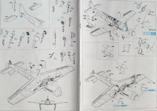

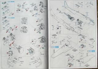

Instructiunile de montaj sunt clare, intuitive, date pe etape de constructie.
Imagine atasata: IMG_2217e.jpg
Imagine atasata: IMG_2218e.jpg

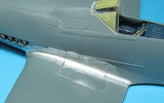

Postat 24 October 2019 - 03:31 PM

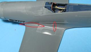

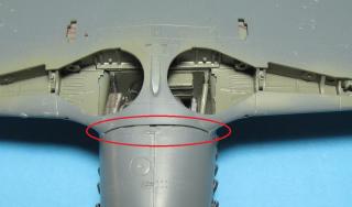

Am scos piesele de pe rame. Vad ca au ramas citeva, care habar nu am unde vin puse, in instructiuni nu zice de ele, desi nu fac parte din alea 24 care nu se folosesc! Vom vedea la apelul...adunarii, poate mi-a scapat ceva din instructiuni. Cine stie, poate mai fac un avion! :-D
Am crezut ca scap de piesele de pe o rama, din pacate nu a fost asa.

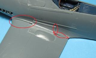

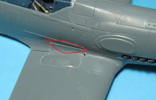

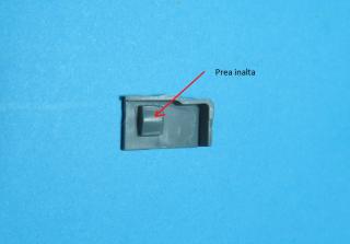

O prima constatare, e ca trebuie verificata imbinarea fiecarei piese inainte de lipire, pentru ca nu se prea potrivesc.
Astea doua nu se pupa, desi ar trebui.
Imagine atasata: IMG_2224e.jpg
Asta din cauza inaltimii cam mari a acestei gilme. Nu foloseste la nimic, dar e acolo!
Imagine atasata: IMG_2223e.jpg

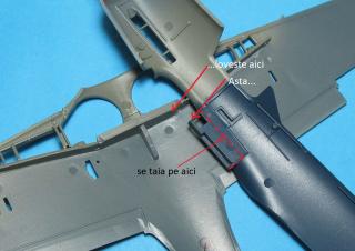

Partile aripilor nu se suprapun din cauza cutiei de mai sus. Putea lipsi fara probleme, dar m-am opacit sa o pun!
Imagine atasata: IMG_2226e.jpg
A trebuit sa pilesc din ambele repere.
Chestia asta e prea lunga
Imagine atasata: IMG_2225e.jpg

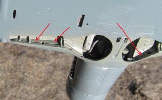

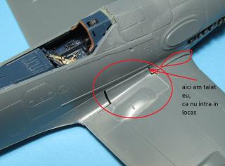

Pentru cazul cind se face cu capacul de la mitraliera din radacina aripii inchis, aici trebuie taiat si marginea, desi in instructiuni nu se specifica asta.
Imagine atasata: IMG_2222e.jpg
M-am straduit sa tai cit mai exact. Dar cum intii s-a inventat chitul si abia apoi modelismul, am mai cirpit pe ici pe colo.

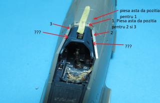

Bun, revin la rama de care credeam ca scap. In instructiuni se da posibilitatea ca un capac de linga parbriz sa fie lasat deschis, cu vedere la maruntaie. Bun, imi zic, nu ma intereseaza, nu mai montez nimic din zona asta. Da, numa ca... maruntaiele au vedere, si inca buna, si dinspre cala trenului de aterizare! Na, belea! Asa ca am vopsit urgent piesele, le-am tait de pe rama si le-am asamblat. A iesit asta!
Imagine atasata: IMG_2227e.jpg
Imagine atasata: IMG_2228e.jpg
La o prima incercare, parca s-ar potrivi pe jumatea de fuselaj, mai cercetam! :crazy:

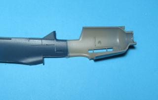

A, inca ceva, o nelamurire: ce e asta?
Imagine atasata: IMG_2227ee.jpg
E cumva vreun canal pentru ejectarea de tuburi trase?

Da, este calea de evacuare pt motorkanone la D13.

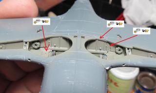

Vezi ca daca piesa este plina la gura de evacuare, de va vedea urat...in principiu gura de evacuare ar trebui sa se vada prin gaura aferenta care ar trebui da fie in partea central a intradosului aripii.
D11 nu avea tun central deci la ala nu ar ttrebui sa existe asa ceva.
Vezi atentie mare cu capacele de la Mauserele de la incastrarea aripii...nu se potrivesc deloc cu locasurile din extrados.
De asemenea, faptul ca nu se potriveste extradosul ariplii peste intrados, din cauza lonjeronului deja lipit pe intrados, e un semnal de alarma la care trebuie sa fii foarte atent. Este posibil sa fie din cauza ca lonjeronul nu este instalat la unghiul corespunzator...caz in care e cam nasoala treaba.

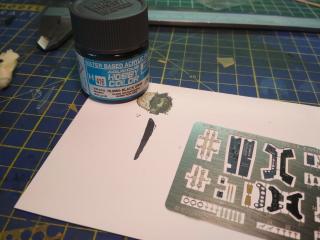

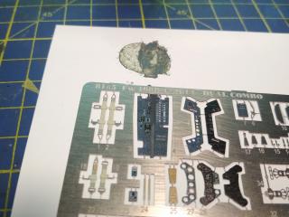

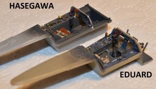

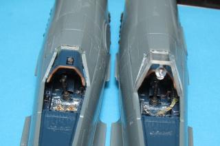

Aoleu,nene Z! M-ai pus pe ganduri. Am vazut postarea si am "fugit" la kit. Comparat cu RLM66 nu se "pupa" deloc!
Imagine atasata: IMG_20191027_091548.jpg Imagine atasata: IMG_20191027_091608.jpg
Arata-ne, cand mai faci poze, cum se rezova problema.
Multumesc!

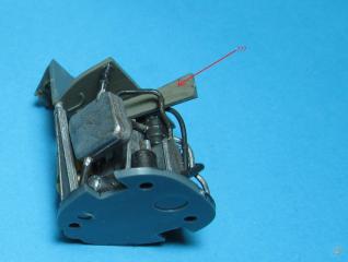

eu cand l-am facut pe al meu am preferat sa nu folosesc PE-urile respective, din aceleasi motive spuse de voi. La machetele mai recente de la ei au rezolvat problema, rezolutia PEurilor este mai buna. Atunci am decupat ceasurile din decal si le-am lipit pe bordul de plastic. Spor!
Postat 28 October 2019 - 09:01 PM
Zachs, solutiile sunt:
- sa nu le folosesti, cum zice Paul,
- sa revopsesti PE-urile cu RLM 66,
- faci, ca mine, un amestec de Revell 78 cu Revell 52. Am amestecat neacademic, la ochiometru, pina a iesit cit de cit asemanator. Asa, nu sunt sigur, cam 40%+60%. Lasa sa se usuce bine vopseaua ca sa faci comparatia. Cit de curind pun poze, mai am putin de lucru la cocpit inainte de asamblare.
#9 Useril este offline   RocknRolla
  • Postari: 1050
  • Inregistrat: 15-February 13
Postat 29 October 2019 - 10:41 AM

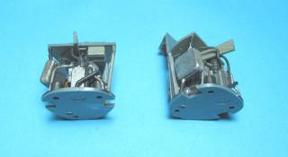

Este clar ca cei de la Eduard au gresit culoarea pt RLM66 pe PE-urile pre-painted din toate seriile de Fw190 A/D oldtool.
La matritele mai noi au rezolvat problema, RLM-ul 66 este mult mai ok, dar pe cele vechi este prea spre albastru-deschis fata de cum ar trebui sa fie.
M-am confruntat si eu cu dilema asta, insa m-am hotarat sa le folosesc asa cum sunt, din 2 motive principale:
- chiar si in situatia in care modelul este facut cu cupola deschisa, se vede foarte putin din interiorul cockpit-ului. In plus, cockpit-ul fiind mic si fara sa beneficieze de lumina multa in mod natural, diferenta dintre nuantele de RLM66 devine dificil de observat. sigur, daca te uiti atent si mai ales daca stii de ea, o vezi. Dar privind nodelul in vitrina, aceasta difernta de nuante devine practic aproape invizibila;
- o revopsire a PE-urilor cu un RLM66 correct ar conduce la acoperirea celorlalte detalii de vopsire, atat de pe panoul de bord cat si de pe consolele laterale.
Din aceste motive, eu am preferat ca la A5-ul meu sa merg cu PE-urile asa cum sunt, fara revopsire. Asa voi face probabil si cu celelalte 109-uri din seriile A/D pe care le mai am, in varianta oldtool de la Eduard.
Pentru exemplificare am atasat poze cu cockpit-ul de la Anton-ul meu cu PE-urile deja instalate, ca sa vedeti exact diferentele de nuanta. Dupa cum spuneam, aceste diferente se estompeaza dramatic odata cockpit-ul inchis in fuselaj si in conditii normale de expunere/luminozitate.Probabil ca ele nici nu mai sunt sesizabile, daca il faci cu cupola inchisa.
Spor la treaba si toate cele bune!

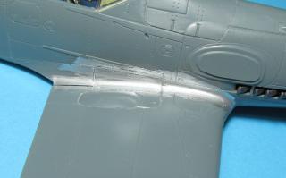

Postat 04 November 2019 - 05:38 PM
RocnRolla, m-am gind si la varianta asta, dar diferenta de culori era, totusi supartoare: una grii, alta albastra. Am cautat o solutie de compromis, adica o culoare asemanatoare, dar putin mai inchisa. Nu e cea mai cea, dar asta avem, cu asta defilam. Mai am doua FW 190, varianta A, cu aceleasi probleme la PE-uri.
Colimatorul, i-am schimbat "sticlele", cele din kit erau prea groase. Folie transparenta de PP.
Imagine atasata: IMG_2238e.jpg
Tot potriveli, adica ne-potriveli!

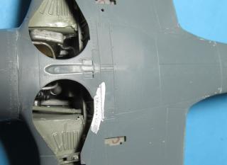

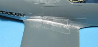

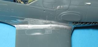

Imagine atasata: IMG_2229e.jpg

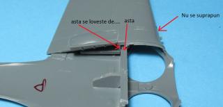

Partea care reprezinta locasul mitralierei de la radacina aripii, loveste in rama caleii trenului. Daca se alege varianta cu acel locas deschis, trebuie pilit din ambele piese. Daca se alega varianta cu acel locas inchis, no problem, se poate taia. Am ales aceasta varianta, nu-mi place cum se vede cu acea trapa deschisa!
Imagine atasata: IMG_2230e.jpg

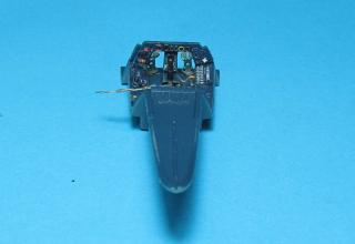

Partea superioa a plansei de bord, cu colimatorul montat.
Imagine atasata: IMG_2239e.jpg

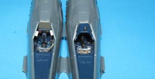

Cocpitul
Imagine atasata: IMG_2240e.jpg
Imagine atasata: IMG_2243e.jpg
Si...inca o surpriza!
Imagine atasata: IMG_2245e.jpg
Luft cit cuprinde!!! Practic piesa nu se poate sprijini pe nimic! Si nu este nimic montat gresit. Piesele 1, 2 si 3 isi dau reciproc pozitiile, nu ai cum gresi!
Va trebui sa pun pe laterale un straif de plastic, pe care sa se sprijine partea de sus a bordului .Noroc ca parbrizul se potriveste perfect. Defapt asta arata ca si piesele 1, 2, 3 sunt puse corect!

Salut Z.
La mine la Eduard 190A5 nu a fost nicio problema la imbinarea aripii cu fuselajul...s-a potrivit excelent, nu a trebuit sa tai nimic.
Imi aduc aminte intr-adevar ca acele capace de la tunurile MG151 au fost infernale...dar in rest nicio problema.
Vad ca tu ai ales o alta abordare cu capacele alea, cunt curios cu o sa mearga partea care vine pe lateralele fuselajului.
Dealtfel, capacele de MG151 mi s-au parut a fi singurul punct nevralgic al kitului. Aaa, la fel si trenul de aterizare...mara grija cand ajungi acolo cu unghiurile si alinierea corecta a jambelor trenului de aterizare, pt ca aici kitul este imprecis si se poate gresi cu usurinta.
Luftul acela de la coama aparatelor de bord l-am avut si eu, dar ceva mai putin pregnant. Nici nu cred ca a fost gandita sa fie complet inchisa zona aia - punctul de contact al coamei este cu piesa din fata si odata montat parbrizul, acele lufturi nu mai sunt vizibile.
Inainte sa pui straifuri de plastic, incearca sa vezi daca lufturile mai sunt vizibile cu parbrizul pus in pozitie.
Spor la treaba, vad ca te misti destul de repede :good:
Postat 06 November 2019 - 11:57 AM
Treaba a fost rezolvara ca cam asa:
Imagine atasata: IMG_2246e.jpg
Acuma coama are pe ce se sprijini, mi-era sa nu pice taman cind totul era gata si cel mai greu de rezolvat, desi suprafata frontala de lipire era destul de mare. Un suport in plus, nu strica!
Am vopsit partile albe, ce se vedeau, si acum arata cam asa:
Imagine atasata: IMG_2247e.jpg
Intr-adevar, dupa ce pui parbtizul (acum e pus asa, sa nu cada pina fac poza!), nu se mai vede nimic din luft.
Si da, acele capace pentru MG 151 sunt cu cintec. Cum ziceam, o sa fie cu acele capace inchise. Am decupat eu cum am putut mai precis locasul si le-am lipit inainte de a asambla aripa in fuselas. S-ar parea nu a fost solutia cea mai buna, la o prima incercare vad ca sunt probleme. Da, dar aici e vina mea!! Initial am vrut sa pun capacele dupa asamblarea aripii la fuselaj, insa a parut cam dificila asezarea lor. Probabil pentru asa era acel dimb, in cutiuta de pe aripa! Mai pilesc, mai tai si vad ce iese. Daca nu, le dau jos, lipesc aripa si dupa aia capacele.

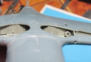

RocknRolla, ai dreptate, prinderea jmbelor de avion/aripa e intr-un stil total aiurea. Nici nu stiu ce rezistenta mecanica are prinderea aia! Revin cu subiectul la momentul oportun.
Am prins aripile de fuselaj. Nene....jale mare! Lufturi cit cuprinde, potriveai ceva, de descentra altceva.
Imagine atasata: IMG_2248e.jpg
Imagine atasata: IMG_2249e.jpg
Imagine atasata: IMG_2250e.jpg
Imagine atasata: IMG_2252e.jpg
Imagine atasata: IMG_2253e.jpg
Imagine atasata: IMG_2254e.jpg
Cum ziceam mai sus, plasticul e de doi lei. Nu stiu ce plastic foloseste Eduard, dar nu se compara cu cel de la MatchBox, Heller, Italeri.

Alex, nu stiu cum sta diedrul aripii dupa ce au aparut fracturile alea, dar de reparat eu as propune sa le tragi o liniuta de superglue peste crapaturile alea, cu un varf de ac,si dupa intarire sa le slefuiesti usor. Ar trebui sa nu se mai vada, plus ca ofera si putina rezistenta.
Aceasta postare a fost editata de Longinus: 11 November 2019 - 10:44 AM
Postat 11 November 2019 - 11:25 AM
Asa, ochiometric, unghiul diedru nu pare afectat, nu afectat vizibil. M-am gindit sa cirpesc cu putin superglue, apoi sa slefuiesc. Mai sunt probleme in zona, si nu din cauza asamblarii neatente. O sa revin cu mai multe amanunte.
Greseala pe care mi-o pot imputa, este ideea creata de a monta capacul pe aripa, inainte de a asambla aripa de fuselaj. :devil:
Aceasta postare a fost editata de Z-mare: 11 November 2019 - 11:27 AM
Postat 11 November 2019 - 12:53 PM
Revin. In primul rind, nu vreau sa acuz pe nimeni. In al doilea rind, imi asum eventualele inexactitati de asamblare. Dar...
Priviti aceasta poza, totul e la fel, desi sunt doua machete diferite, normal, de la acelasi producator.
Imagine atasata: IMG_2260e.jpg
Pe intrados la fel.
Imagine atasata: IMG_2261e.jpg
Cind am asamblat aripile, am urmarit ca, atit bordul de atac, cit si cel de fuga, sa se suprapuna perfect!
Deci pina aici e OK! Numai ca, la o privire atenta, in cala trenului avem asta:
Imagine atasata: IMG_2262e.jpg
si asta
Imagine atasata: IMG_2267e.jpg
Aliniere perfecta!

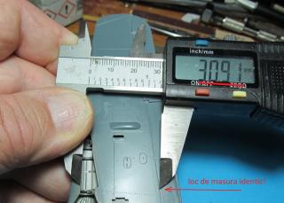

Asa ca am pus mina pe subler
1.
Imagine atasata: IMG_2264e.jpg
2.
Imagine atasata: IMG_2265e.jpg
Fiind aceeasi matrita, ar trebui ca dimensiunile sa fie egale. Am ales, pentru masurari, un loc in care eu nu aveam cum sa intervin la asamblare.
In fine, m-am apucat de pilit, chituit si sper sa fie OK pina la urma.

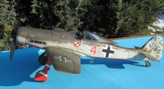

Deacum, totul e lipit, asamblat si aproape finisat!
