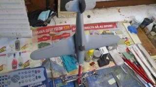

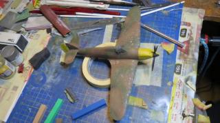

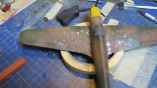

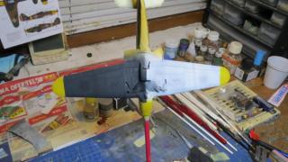

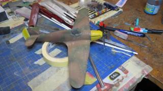

Postat 25 December 2019 - 12:23 AM

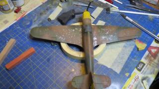

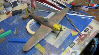

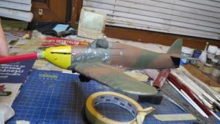

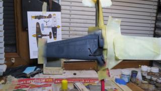

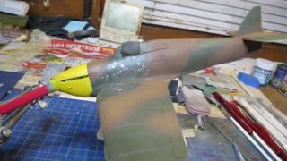

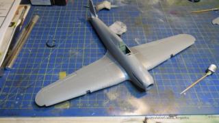

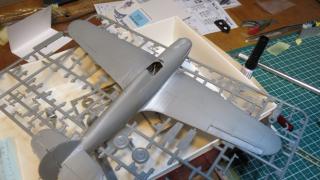

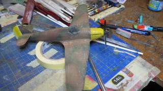

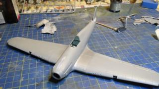

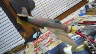

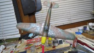

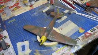

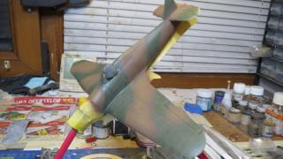

Fara multe comentarii..

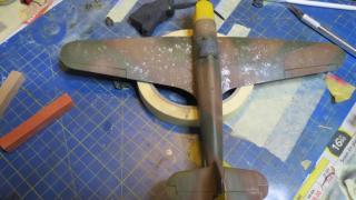

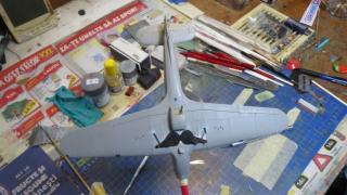

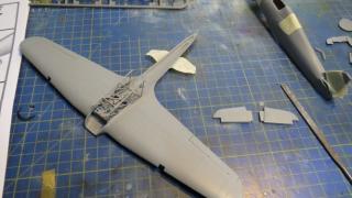

Se imbina surprinzator de bine - aproape fara kit . Arata cum trebuie...
Camuflaj... si hard weather-ing.
cont...
Craciun fericit!!

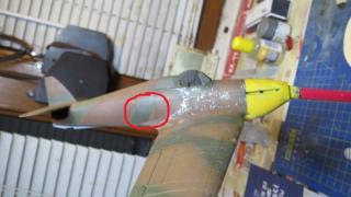

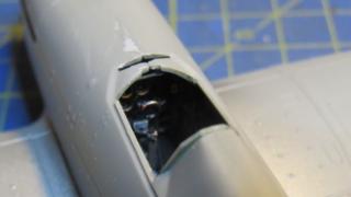

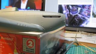

Nu stiu daca vrei sa mai faci ceva in privinta asta, dar panoul de pe partea dreapta a fuselajului nu exista pe avioanele noastre (nici pe cele 12 cumparate din Marea Britanie, nici pe cele 3 produse in Iugoslavia). Cred ca in poza asta e cel mai clar:
http://www.cartula.r...post__p__203676
Imagine atasata: IMG_0051.JPG
De asemenea, colimatorul ar trebui sa fie cel de tip vechi (ring and bead).
Ce numar faci?
Craciun fericit!
Aceasta postare a fost editata de Finn: 25 December 2019 - 09:22 PM
  • Postari: 1317
  • Inregistrat: 15-August 07
Postat 26 December 2019 - 02:10 PM

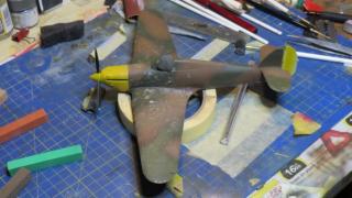

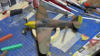

Multumesc pt aprecieri si pt observatia cu panoul in plus - Surfacer 500-uscat - alcol izopropilic- revopsit.
Incerc sa-l fac pe nr. 3.
Am stat langa avioane ceva timp - necamuflate cu panza si alte crengi - te intrebi cum de arata asa de pricajite cu vopseaua sarita/ am stat zi de zi de cand a venit din reparatia capitala pana sa plece la urmatoarea reparatie ---- NU ARATA NOU decat 2 saptamani pe timp de pace. Iar pe al meu nu harjaie mesterii cutiile de gloante sa il inarmeze, Chiar si de la pistolul de gaz harjait pe capatul de plan se lasa dara care se adanceste , iar de la 5000/8000m-la 500 / sau pe sol sigur apar fisuri in vopseaua aia si se exfoliaza, mai e si soarele care dupa doua saptamani face verdele sa fie mai albicios, iar vaselina data la sarniere si alte locuri este luata de aer si suflata peste tot...
In vreme de razboi nu sta nimeni sa nu zgarie vopseaua.....

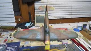

Misto subiect! Nr.3 apare in mai multe poze destul de terfelit. De exemplu:
http://www.cartula.r...post__p__203628
In poza aceasta se vad si dungile galbene de pe aripi si inca se mai distinge cocarda sub crucea pe aripa stanga. Sunt si niste poze cu el, in cartea lui Horia, in hangarul de la Brasov si desi acolo apare cu botul vopsit galben, impresia mea e ca dungile de pe aripi sunt tot acolo.
Pe de alta parte, elicea din kit (coafa mai ales) este cea DeHavilland pentru Spitfire? Coafa ar trebui sa depaseasca putin in diametru botul avionului (asa era la cele 12 din Marea Britanie), iar in pozele tale pare sa fie mai mica, asa cum erau cele DeHavilland pentru Hurricane. Cred ca aici se vede clar:
https://www.asisbiz....flyover-02.html
Scuze daca am apreciat gresit, dar pozele postate sunt destul de mici. Spor la lucru!
