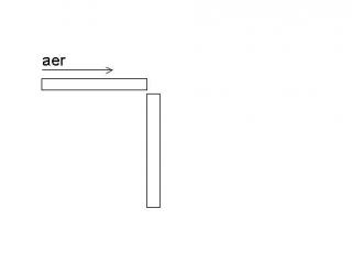

In toata constructia asta a suflaiului nu este nici o filozofie. In primul rand teava care intra in borcanul de vopsea sa fie taiata drept la gura si pe urma nu este decat aranjarea unghiului dintre tevi care e bine sa fie de 90 grade (cam la cat fierbe unghiul drept) si in plus de asta gurile tevilor sa fie bine pozitionate intre ele. De aici in colo, devine importanta sursa de aer care daca este plamanoasa, sunt sanse ca aerograful sa scuipe stropi pentru ca nu este suficienta presiune de aer ca sa impinga corect. Mai arunca stropi si daca teava prin care suflii se afla un pic mai in fata sau mai in spate. Mai joaca-te un pic la pozitia asta dintre tevi.

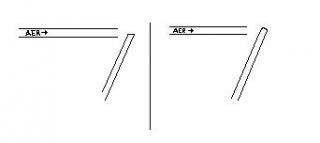

Am si eu o intrebare:cum trebuie sa fie capatul acului care aduce vopseaua:tesit sau taiat perfect transversal? adica stanga sau dreapta.eu l-am facut ca in treapta
