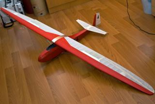

Salutare,

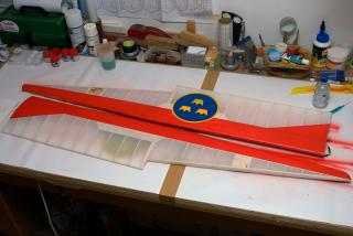

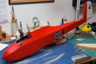

Un exercitiu de vopsire si inmatriculare la scara ceva mai mare (1:6):
Imagine atasata: 9001.jpg
Imagine atasata: 9002.jpg
Imagine atasata: 9003.jpg
Imagine atasata: 9004.jpg
Imagine atasata: 9005.jpg
Imagine atasata: 9006.jpg
Imagine atasata: 9007.jpg
Imagine atasata: 9008.jpg

Vezi postareaLonginus, la 08 May 2020 - 12:38 PM, a spus:
Bravo.
E lucrarea ta ?
Desigur,
Este o macheta RC a planorului Grunau Baby IIb, scara 1:6.
Ganduri bune si sanatate.

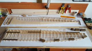

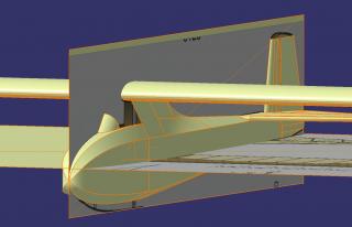

Se spune ca in lumea aeromodelelor, totul se desfasoara dupa regulamente FAI. Din pacate, machetele zburatoare de planor n-au o clasa FAI dedicata, asemeni modelelor motorizate (de ex. F4B, F4C) iar competitiile se organizeaza la nivel national, dupa regulamente proprii. In Europa, tipul acesta de modele este raspandit in Franta, Italia, Germania iar competitiile au un nivel incredibil. La noi nu se organizeaza asa ceva.
Modelul meu este pentru placerea zborului RC si n-are pretentii de competitii (si scara este o idee cam mica pentru realismul zborului, pe la 1:4 incepe grupa mare).
Atunci cand am timp (si nu construiesc machete statice) ma delectez cu constructia si zborul RC. Din cand in cand si "proiectez" astfel de modele.
Imagine atasata: a1.jpg
Imagine atasata: a3.jpg
Exercitiul de vopsire/ inmatriculare a fost interesant, incepand de la realizarea mastilor, apoi vopsirea propriu-zisa. Am consumat cantitati incredibile de vopsea, banda de mascare si Maskol.

Foarte frumos exercitiul! O fi avut si covidul vreo contributie??? :-P Ca pomenisesi de masti...
Mastile sunt destul de mari, cred ca putin cam dificil de manevrat. Din ce sunt facute si cum sunt facute?

Postat 12 May 2020 - 07:12 PM
cu ce ai īnvelit aripa?

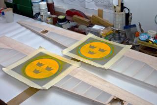

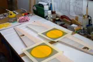

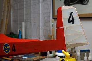

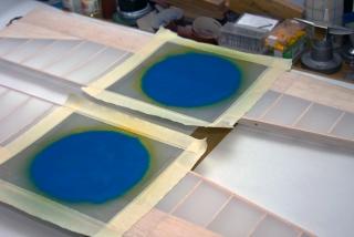

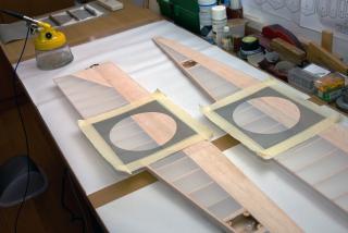

Multumesc de aprecieri,
Mastile sunt realizate din film autoadeziv... pentru masti. Materialul se numeste Oramask 810 si este produs de firma Orafol.
Le-am desenat intr-o aplicatie de proiectare asistata, am exportat elementele grafice intr-un fisier *.dxf si le-am taiat (cutter plotter) la un atelier specializat (productie publicitara, signalistica, etc).
Pentru aplicare am folosit folie de transfer (produs dedicat Orafol si folosit in mod curent de catre cei din industria publicitara); adezivul foliei de transfer a fost "imblanzit" prin aplicare prealabila si repetata pe o suprafata textila sintetica.
Asa cum ai spus, aplicarea pe model a pus oarecare probleme mai ales datorita substratului (structura impanzita, cu flexibilitatea implicita).
@Horia - aripa si ampenajul (vertical si orizontal) sunt impanzite cu Solartex; nu-l recomand pe modele mai mici de 1/8-1/10.
Fuselajul este integral placat cu balsa si apoi maruflat cu hartie japoneza (Japico) incolora peste care am aplicat lac nitrocelulozic (din ce in ce mai greu de procurat).
Vopsirea si inmatricularea cu Mr.Color (enamel).
Acum am "in atelier" un Go-1 Wolf (1:6) si daca subiectul este de interes, voi prezenta vopsirea/inmatricularea (cand voi ajunge la aceasta faza).
