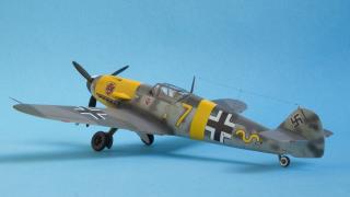

Postat 22 May 2020 - 01:14 PM

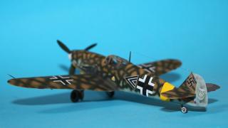

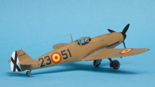

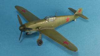

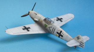

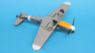

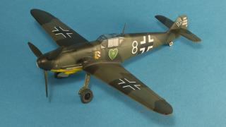

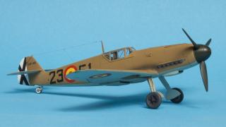

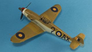

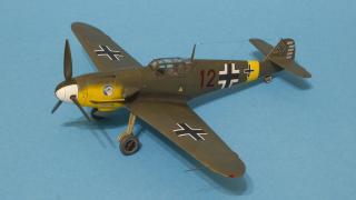

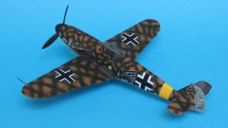

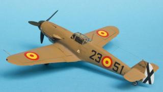

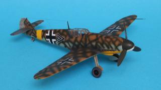

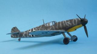

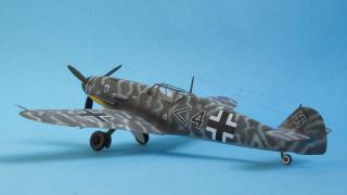

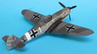

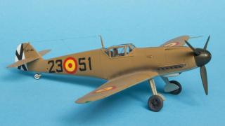

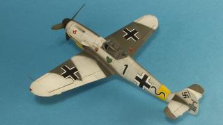

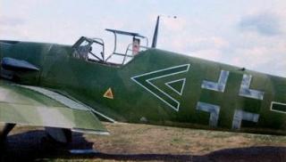

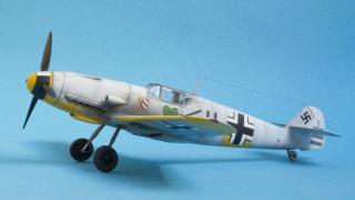

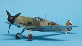

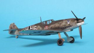

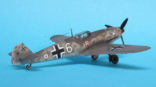

Era de asteptat, am inceput munca la F-uri.
Aveam cateva de la Zvezda, care sunt un fel de Snap-kituri, cu multe calitati, dar si multe scapari.
Am zis sa fac cateva, de "scoala" dupa care sa trec la cele mai dragi mie.
De inceput, trei spanioli :
Imagine atasata: IMG_9966.jpgImagine atasata: IMG_9967.jpgImagine atasata: IMG_9968.jpgImagine atasata: IMG_9969.jpg
Imagine atasata: IMG_9970.jpgImagine atasata: IMG_9972.jpgImagine atasata: IMG_9973.jpgImagine atasata: IMG_9974.jpg
Imagine atasata: IMG_9988.jpgImagine atasata: 135.JPG
  • Postari: 4981

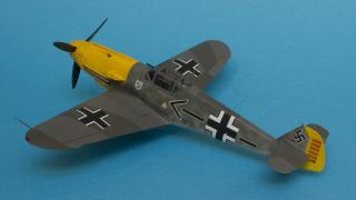

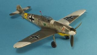

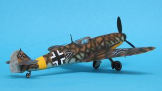

Postat 22 May 2020 - 01:19 PM

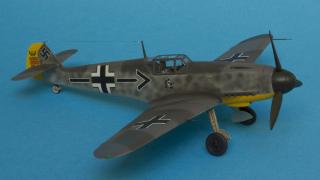

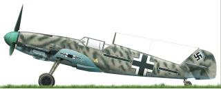

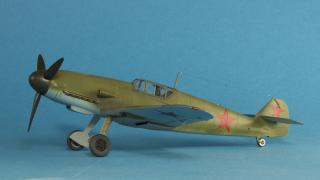

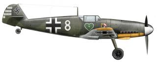

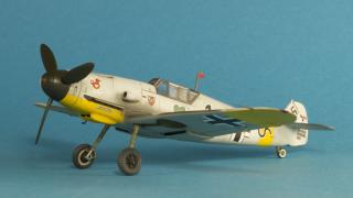

Imagine atasata: IMG_9962.jpgImagine atasata: IMG_9963.jpgImagine atasata: IMG_9964.jpgImagine atasata: IMG_9965.jpg
Imagine atasata: IMG_9975.jpgImagine atasata: IMG_9976.jpgImagine atasata: IMG_9977.jpgImagine atasata: IMG_9978.jpg

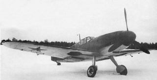

Imagine atasata: IMG_9989.jpgImagine atasata: Dwm 2020-05-19 10-46-29-14.JPG

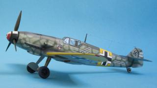

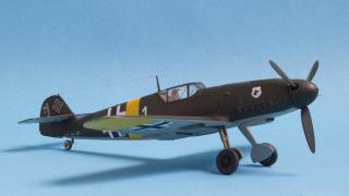

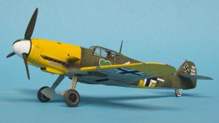

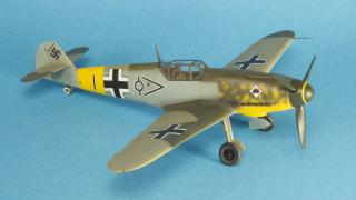

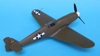

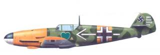

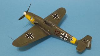

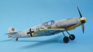

Decalurile pentru primele doua sunt de la SBS , o foaie plina de mici inadvertente si zgarcenii ( parca mureau sa dea cateva cocarde in plus sau sa dea doua cruci de coada...) Adica inteleg ca nu sunt multe poze cu cele doua (de fapt, doar cate una) dar detalii se vad, de exemplu crucea de pe coada, forma albului de pe directie, etc...
Imagine atasata: IMG_9957.jpgImagine atasata: IMG_9958.jpgImagine atasata: IMG_9959.jpgImagine atasata: IMG_9961.jpg
Imagine atasata: IMG_9979.jpgImagine atasata: IMG_9980.jpgImagine atasata: IMG_9981.jpgImagine atasata: IMG_9982.jpg
Imagine atasata: imageproxy.JPG
Pentru spaniardul din Luftwaffe, am folosit decalurile din cutia Zvezda, mi s-au parut mai faine decat cele din foaia de la SBS.
Intre scaparile F-ului de la Zvezda - colimatorul, contragreutatile de sub eleroane, parbrizul blindat, lipsesc cu desavarsire.

Super.doua intrebari.
Ce culori ai folosit pe primul,pare ca imita acel camo pre war german?
Cum deosebesti tipul de locas al trnului de aterizare(rotund sau cel cu margini drepte)?exista vreun indiciu vizibil?
In rest super!felicitari
  • Postari: 4981
Postat 22 May 2020 - 11:34 PM
Da, primul e in schema de export, care a aparut simultan si pe cel unguresc (RLM 61/62/63/65).
Despre calele trenului, in general se poate spune ca f2- trapez, f4- rotund, dar au fost si atat de multe exeptii ca nu mai poate fi nika sigur....
Avioanele lui Galland de exemplu: asa numitul F0 avea calele rotunde, cele doua speciale aveu trapez (cel cu mg131) si rotund (cel cu mgff).

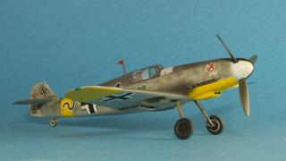

Exceptiile raman si distrug orice speranta la o solutie, de exemplu cele trei ale lui Galland (la care lucrez acum), cel cu mitraliere grele pe capota are Wknr 6711 (F2 facut la WNF) si are calele patratoase, iar cel cu priza de F0 (6714 - Tot WNF) si cel cu tunuri in aripi (6750 - tot aceeasi serie WNF) , ambele au calele rotunde...

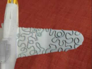

Postat 31 May 2020 - 02:26 PM

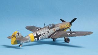

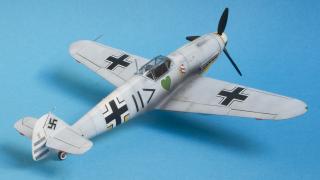

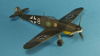

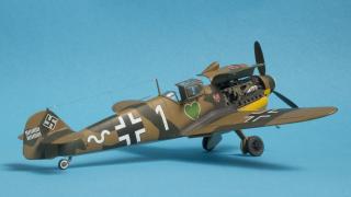

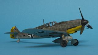

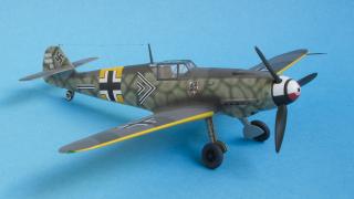

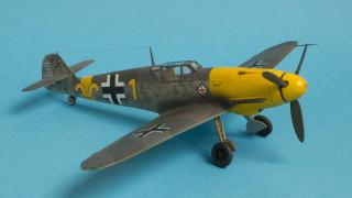

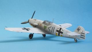

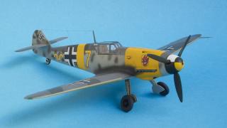

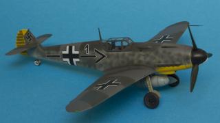

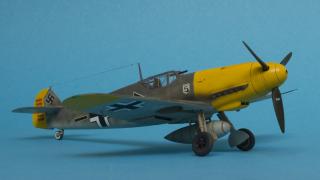

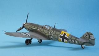

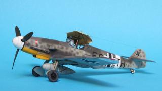

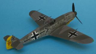

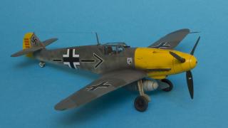

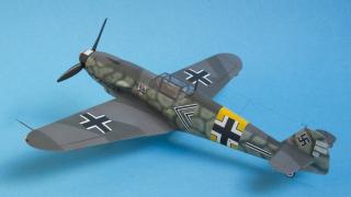

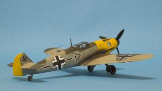

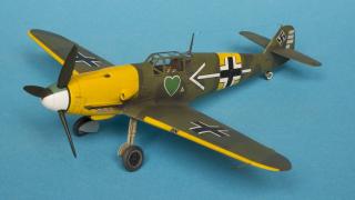

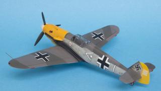

Gata si Gallanzii:
F-ul 0 :
Imagine atasata: IMG_9991.jpgImagine atasata: IMG_9992.jpgImagine atasata: IMG_9993.jpgImagine atasata: IMG_9994.jpg
Imagine atasata: IMG_0016.jpgImagine atasata: IMG_0017.jpgImagine atasata: IMG_0018.jpgImagine atasata: IMG_0015.jpg
Imagine atasata: IMG_0019.jpg

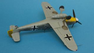

Acum ultra abuzatul cu tunuri MGFF in aripi :
Imagine atasata: IMG_0003.jpgImagine atasata: IMG_9999.jpgImagine atasata: IMG_0001.jpgImagine atasata: IMG_0002.jpg
Imagine atasata: IMG_0004.jpgImagine atasata: IMG_0005.jpgImagine atasata: IMG_0006.jpgImagine atasata: IMG_0007.jpg
Imagine atasata: IMG_0008.jpg

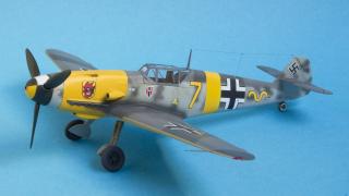

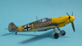

  • Postari: 4981
Postat 31 May 2020 - 02:30 PM

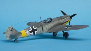

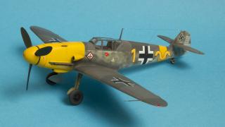

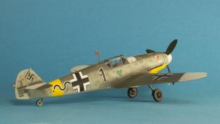

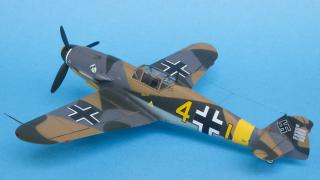

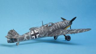

..si unul mai putin cunoscut, Wkn 6711, cel cu mitraliere grele pe capota:
Imagine atasata: IMG_9998.jpgImagine atasata: IMG_9995.jpgImagine atasata: IMG_9996.jpgImagine atasata: IMG_9997.jpg
Imagine atasata: IMG_0009.jpgImagine atasata: IMG_0010.jpgImagine atasata: IMG_0011.jpgImagine atasata: IMG_0012.jpg
Imagine atasata: IMG_0014.jpg
Toate trei m-au chinuit rau, in mijlocul lucrului la ele, aerograful a cedat nervos (acum astept duza de schimb, nu prea mai iese mottling cu duza ovalizata :) )

Salut.iar intreb.vad ca primele doua au locasul trenului rotund.poti spune cum ai reusit.apoi de unde sau cum ai facut contragreutatile de pe eleroane?si ultima.de unde putem sti culoarea care era in cockpit.rlm 02 sau 66?
Am trei AZ uri si cateva Zvezda dar tot aman sa ma apuc de ele pt ca nu am totul in clar.multumesc
#16 Useril este offline   SorinTanase
  • Postari: 645
  • Inregistrat: 17-March 12
Postat 31 May 2020 - 10:41 PM
Hai ca sunt plictisitor,nu?uitasem de elice.pale subtiri sau mai groase?
#17 Useril este offline   1-0-9
  • Postari: 4981
Postat 01 June 2020 - 08:59 AM

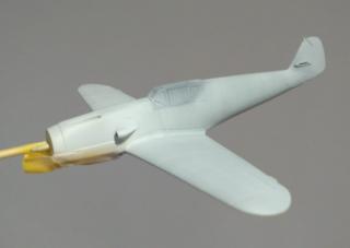

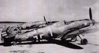

Man, 109F e un camp minat. Daca vrei sa dormi linistit, alege cateva frumoase, cunoscute si ia-te dupa poze.
A...si sa nu uitam de benzile exterioare de intarire de pe fuselajul posterior - erau sau nu erau , radiatoarele de ulei - mari sau mici, blindajul din cabina -cu sau fara protectie la cap, scaunul- early(inalt) sau late (normal) :))...
Pentru Zvezda, am furat contragreutatile de la G-uri Az model, din care am gramezi. Mai exista si la Quickboost, cate 6(pentru 3 avioane)intr-un set.
Ce e aproape clar: interiorul e mai mult ca sigur 66, eu asa le-am facut pe toate. Deja de la E-uri se incepuse cu 66. Asta nu inseamna ca cineva, undeva, nu o avea vreo poza cu un F cu cockpit 02, dar eu nu am vazut/auzit inca.

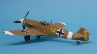

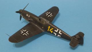

Elicea lata au avut, din cate stiu, doar Z-urile Trop. Nici aici nu e batuta in cuie treaba : la HJ Marseiile, primul lui F cu 14 galben cunoscut, WNr 8693-cel cu coada rosie avea pale normale, subtiri, iar ultimul (8673 cel cu 14 bordat cu negru) pare a avea elicea de G, cu pale mai late si nu asa ascutite la varf.
Imagine atasata: marse1.JPGImagine atasata: marse2.JPG

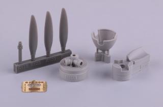

Unii zic ca au fost trei feluri de elici pe F (vdm 9-11207a pe F1/2, vdm 9-12010a pe F4 si vdm 9-12087a pe F4z trop- cea de G)
Eduard (brassin) le face pe primele doua, ca "early" si "late" pentru F:
Imagine atasata: early.JPGImagine atasata: late.JPG
Cea lata a lui Marseille, pare cea de G, e rotunjica la varf.

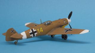

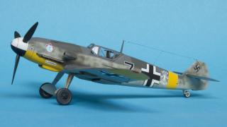

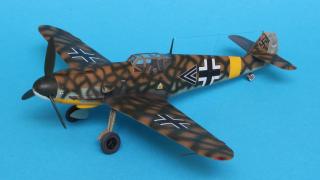

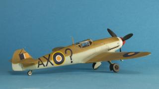

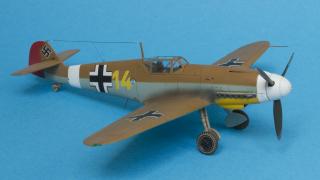

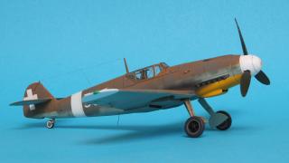

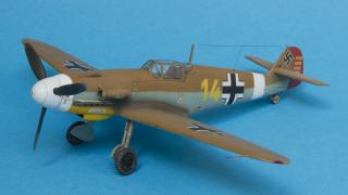

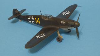

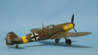

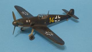

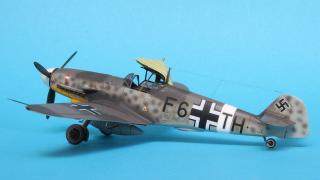

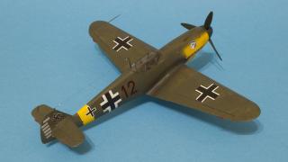

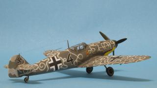

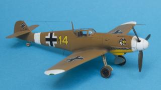

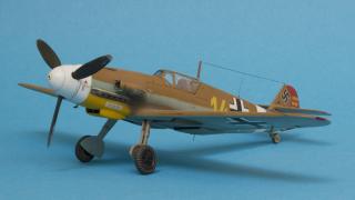

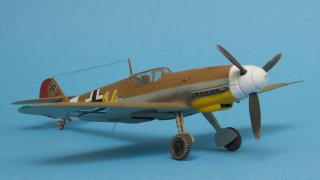

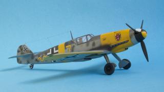

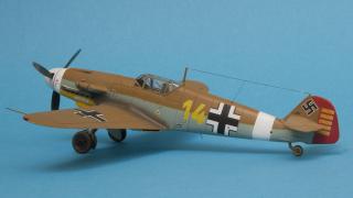

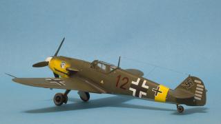

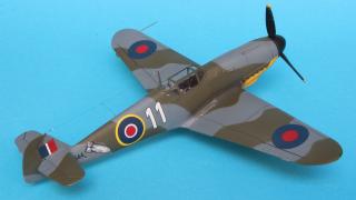

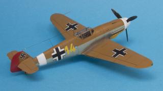

Gata si Marseii:
Imagine atasata: IMG_0021.jpgImagine atasata: IMG_0023.jpgImagine atasata: IMG_0024.jpgImagine atasata: IMG_0025.jpg
Imagine atasata: IMG_0035.jpgImagine atasata: IMG_0036.jpgImagine atasata: IMG_0037.jpgImagine atasata: IMG_0038.jpg
Imagine atasata: IMG_0039.jpg
Asta e facut din piese...practic la Bf-109H si Avia Cs-199 de la AZ raman ca rezerve o aripa de F si respectiv un set de fuselaj de F.
Restul a fost furat din diverse rezerve, am vrut sa vad cu iese. Cabina e de la un vechi 109G hasegawa (nu aveam rezerva pentru originala de la AZ, care vom vedea mai jos, nu e mult mai stralucita).
Vopsite cu Gunze 78/79. Decalul e improvizat, numerele sunt din cutia de AZ model , au un set care se ocupa de avioanele lui Marseille

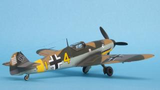

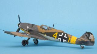

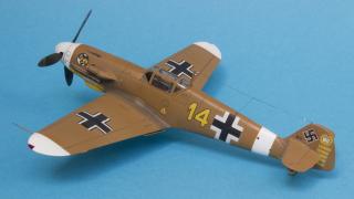

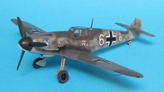

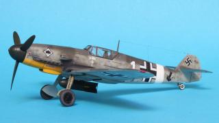

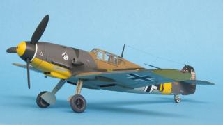

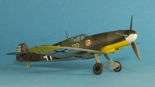

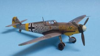

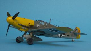

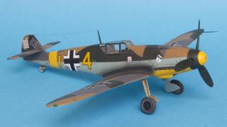

Celalalt al lui Marseille, asta e AZ-modelul din cutie:
Imagine atasata: IMG_0026.jpgImagine atasata: IMG_0027.jpgImagine atasata: IMG_0028.jpgImagine atasata: IMG_0029.jpg
Imagine atasata: IMG_0030.jpgImagine atasata: IMG_0031.jpgImagine atasata: IMG_0032.jpgImagine atasata: IMG_0033.jpg
Imagine atasata: IMG_0034.jpg
#20 Useril este offline   alexelu_marinelu
  • Postari: 1825
Postat 02 June 2020 - 07:57 AM
pai si? zici si tu povestea crucilor alora avariate? sau a scuipatului ala roshu de pe banda alba?
imi place foooooaaaaaarte mult cum ai facut uzura de la esapamente ... dai detalii?
