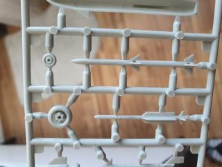

Uneia dintre roti din pacate ii lipsea chiar cosniderabil de mult material. Dar s-a corectat si aceasta intr-un final.
Imagine atasata: 20200413_143932.jpg

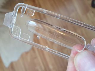

Pentru geamul cabinei am ocupat timp considerabil sa elimin bavura din mijloc, ca dupa mult timp in timpul constructiei sa realizez ca linia aia chiar trebuie sa fie acolo. Datorita formei si pozitiei, se vede in doar putine poze cu avionul real, trebuie practic sa te uiti acolo sa o vezi. Imagine postata
Imagine atasata: 20200415_191422.jpg

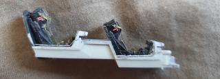

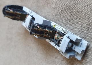

Pentru kit am mai adaugat un set de la Eduard unde PE-urile pentru cockpit erau deja vopsite. Prima data folosesc asa ceva...mi se pare putin trisat, dar ma motiveaza ca asa macar pot finaliza mai mult de 2 kituri pe an :).
Imagine atasata: 20200416_092756.jpg
Imagine atasata: 20200416_181919.jpg
Imagine atasata: 20200416_181938.jpg
Imagine atasata: 20200416_181846.jpg

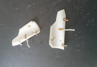

Clapele trenului de aterizare.
Imagine atasata: 20200419_173411.jpg
Imagine atasata: 20200419_181238.jpg

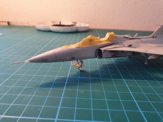

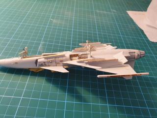

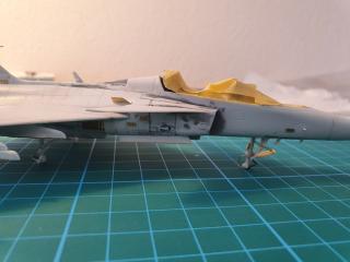

La asamblarea fuselajului au fost probleme mari...era o treapta serioasa acolo intre cele doua jumatati ale fuselajului, greu de explicat.
Prizele de aer au refuzat de asemenea orice potrivire.
Kitul ofera si tubul de realimentare in zbor, in sine nefiind o idee rea.
Idea rea e in schimb varianta cu clapita inchisa, pentru ca atunci nu se potriveste clapita de inchidere cu fuselajul (e prea mica).
Aici trrebuie mai de graba scoasa din buzunar o piesa noua din stiren.
In rest pozitia avionului ar fi trebuit sa fie in repaus dupa aterizare. Flapsurile sunt coborate in pozitia parcata.
Pentru asta am decupat flapsurile si am adaugat bratul actuatorului. Franele aerodinamice nu au de ce sa fie deschis in pozitia parcata, dar facem o exceptie aici.

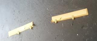

Imagine atasata: 20200422_180807.jpg
Imagine atasata: 20200422_180856.jpg
Imagine atasata: 20200422_180815.jpg
Imagine atasata: 20200422_180938.jpg

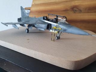

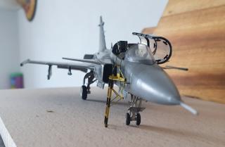

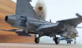

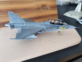

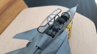

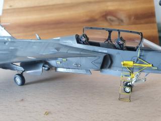

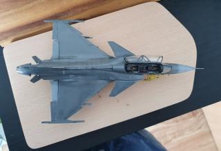

Si produsul finalizat. Fiind primul kit o idee mai muncit dupa o perioada foarte lunga, am facut iar multe greseli.
Printre altele culoarea a ramas mult prea inchisa, fata de cum ar fi trebuit sa arate. Aici am ales eu partial gresit culoare combinat cu efectul lacului care a inchis prea mult.
Pe de alta parte mi-a baltit lacul semimat si a iesit lucios. A trebuit sa il elimin cat s-a putut si sa repar unele zone. Intre timp mi-am facut rost de Future, care e mult mai tolerant la greseli.
Din cauza ca era prea inchisa culoarea de fond, decalurile initiale din Kitul Revell (care deschise la culoare.) nu aveau cum sa se vada avand fix aceeasi culoare cu vopsirea :).
Rezultatul initial a fost foarte frustrant. M-am gandit chiar sa imi recuperez anumite parti din el si sa il fac iar de la 0 cu un kit nou. Dar hai ca nu s-a ajuns pana acolo inca.
Am reusit sa fac totusi cu greu rost de alt set de decaluri de care sunt mult mai multumit.
Pentru Gripen exista oferta socant de varianta pentru diverse inmatriculari cehesti, unguresti sau din Africa de Sud....dar suedeza nu prea exista :).
Scarita pilotului ar trebui in mod normal sa fie fixata direct de fuselaj si sa atarne in aer, dar am preferat sa nu lipesc inca nimic de macheta.
Scarita e deci momentan doar sprijinita, de aceea atinge podeaua.
Afisajul de la HUD pare intr-adevar grosolan, dar el este si in realitate destul de gros. Personal nu am considerat aici o imbunatatire neaparat necesara.
Imagine atasata: 20200613_121552.jpg Imagine atasata: 20200613_121547.jpgImagine atasata: 20200613_121556.jpg
Imagine atasata: 20200613_121639.jpgImagine atasata: 20200613_121720.jpgImagine atasata: 20200613_121814.jpgImagine atasata: 20200613_121822.jpg

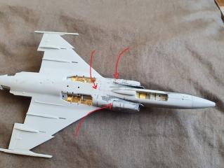

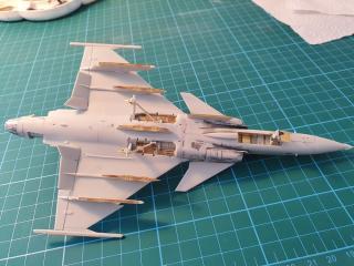

Legat de imbinarea de pe fuselaj, e vorba de jumatatile transversale (deci nu longitudinale, vezi poza mai jos). Aici am inteles ca ar iesi imbinarea mai bine daca nu se fixeaza in ordinea din instructiuni. Aparent ar fi mai bine sa fie fuselajul intai lipit ca abia apoi aripile...cum ar fi oarecum logic.
Un alt mic comentar, extradosul pare in mare masura corect fara linii de panou deplasate. De pe extrados sau lateral lipsesc din kit+PEuri doar antenutele minuscule laterale de sub cabina pilotului.
In schimb pe intrados, intre trenul de aterizare principal si duza motorului sunt mai multe inexactitati cu linii de panou si antenute care lipsesc (asta pentru cine e interesat).
In fine, e experienta primului kit. La urmatorul o sa mearga mult mai bine zic eu. Si da, PE-urile aduc aici surprinzator de mult la impresie. Imagine postata
