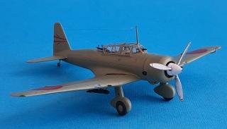

Pana atunci cateva fotografii, despre care nu pot sa spun ca sunt prea mandru, dar o impresie tot puteti sa va faceti cu ce anume am reusit eu sa realizez dintr-un kit bun.

Aaa, Stuka japoneza, un avion frumos si util, un model foarte reusit, pozele nu ii fac dreptate (poate incerci un set nou ).
Daca as avea ceva de comentat, ar fi la coafa elicei, imbinarea aia dintre palele elicei nu ar trebui sa existe. Si imi pare ca ii lipseste ciudatul tub pitot de pe aripa stanga?

Intr-adevar tubul pitot nu e la locul lui(inca) iar pozele sunt cam aiurea.
Nu am priceput de ce coafa elicei este oferita,in kit, in trei versiuni, in functie de inmatriculare, pentru exemplarul acesta coafa fiind formata din doua piese care se imbina cu distanta.
O sa revin cu poze mai bune.

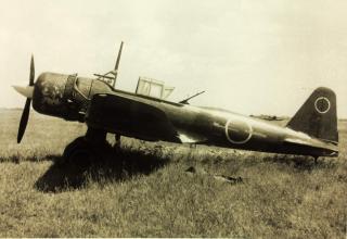

Postat 18 September 2020 - 10:38 AM
Au existat mai multe tipuri de coafe, intr-adevar: mai ascutite (cum ai tu), mai scurte sau doar motz, fara baza. La toate insa, imbinarea intre baza si varf era undeva in fata palelor, nu intre ele, oricum approape invizibila.
Imagine atasata: Mitsubishi_Ki-51-1.jpg
Imagine atasata: 4880564107_51cd641e31_b.jpg
Imagine atasata: Ki51-3.jpg
Cred ca la kit e o problema tehnica, doar asa a fost posibila imbinarea palelor cu coafa, iar aceasta problema a fost un pic accentuata de wash.

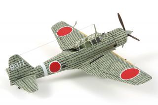

Postat 19 September 2020 - 10:06 AM
Super, Arata foarte bine kitul.
Cat despre coafa, cred ca Ed are dreptate.
Eu o sa fac unul cu serpisori,
  • Imagine atasata: 00KI51_c.jpg

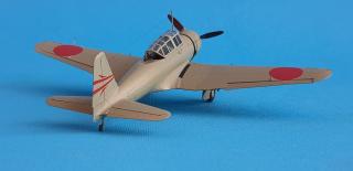

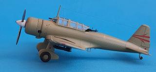

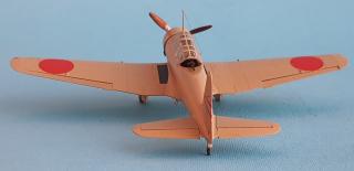

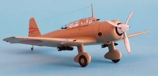

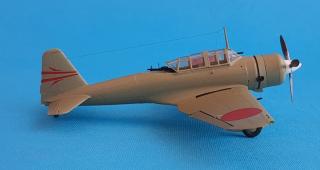

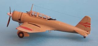

Am revenit cu poze mai concludente(sper):
Imagine atasata: 20200919_125658.jpg Imagine atasata: 20200919_125727.jpg
Imagine atasata: 20200919_125751.jpg Imagine atasata: 20200919_125831.jpg
Imagine atasata: 20200919_125859.jpg
Completat cu tubul pitot( o ciudatenie), remediat pe cat am putut imbinarile de la coafa elicei(nu mai sunt chiar asa de vizibile)

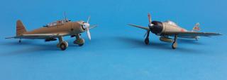

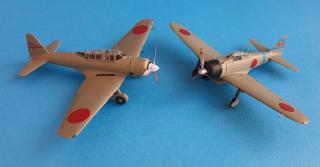

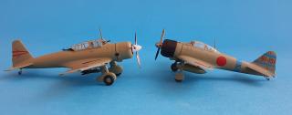

Si impreuna cu fratele mai sprinten:
Imagine atasata: 20200919_125415.jpg Imagine atasata: 20200919_125507.jpg
Imagine atasata: 20200919_125539.jpg Imagine atasata: 20200919_125604.jpg

Și totuși, cand mă uit la Zeroul de la Tamyia...Hmmmm !

Mă alătur colegilor īn aprecierea acestei machete. Nobile Longinus , ți-a ieșit ca de obicei,foarte frumos !
Ce ți-e și cu lumina asta...Apare cīnd bej-roz, cīnd cenușiu. Și cred că cenușiu este și īn realiatate, conform surselor ar trebui să fie #1/J3 Hai ryoku shoku (glossy olive grey).
Kitul ucrainienilor de la ClearProp pare să fie foarte bun, cel puțin din prisma detalierii și corectitudinii formelor. Poți spune cum s-a īmbinat īnsă ? Și Dragon sīnt relativ corecte și bine detaliate , dar sīnt un coșmar īn ceea ce privește asamblarea( știți cum am aflat asta...)

Nobile dac, multumesc pt.apreciere.
Poze facute în amurg, atunci cand "camerele inteligente" au decis că așa trebuie sa arate nuanțele. Aiurea.
Culoarea corectă, ceea ce am și folosit, este IJA grey green, de la Tamyia, ca și in cazul lui Zero.
Îmbinările kitului de la Clear prop sunt foarte bune spre excelente, cu foarte mici excepții, unde trebuie intervenit. In concret,asa cum deja s-a subliniat, în situatia elicei adică pale plus coafă, în varianta de înmatriculare aleasa de mine, îmbinarea pieselor nu este cea mai fericită, dar daca alegi una dintre celelalte 3 sau 4 opțiuni, nu mai sunt probleme, piesele se așează corect.
Apoi ar fi puțin de insistat la asezarea carlingii peste fuselaj, anume parbrizul frontal: merge brici peste rama lui, dar cand pui și vizorul telescop, lucrurile se schimbă nițel. Se remediază cu puțină bibileală. Ar mai fi îmbinarea aripilor cu fuselajul, care este foarte "stransă"motiv pentru care s-ar putea sa fi nevoit la oareceva "sculpturi" dar nimic îngrijorator. Se rezolva cu atenție, mai mult studiu decat mușchi.
Mențiune specială pentru cum anume calcă partea superioara a aripii peste jumătatea inferioară. Se pupă PERFECT . Cred că este pentru prima dată cand nu am fost nevoit să folosesc chit pe lungimea îmbinărilor !!!
La fel ampenajul orizontal, intră la locul lui fără niciun echivoc. Suprafețele de comandă și deriva: nimic negativ de raportat.
Cum spuneam deja, kitul ucrainenilor merita fiecare bănuț pe care-l plătești.
PE-urile se detașează fără niciun fel de rezistență, nu sunt "oțelite" si le poți manevra extrem de convenabil, decalurile sunt din gama "premiantul școlii" - chiar nu văd nimic ce ar putea fi reproșat, ba în cutie regăsești un add de decaluri cu simboluri, bonus, pentru încă 4 înmatriculări, atat la 1/72 cat si la 1/48. La astea se adaugă o coliță de măști pentru scara kitului(1/72) care te ajută la vopsirea ramelor carlingii, măști lucrate fără greșeală ca dimensiuni și aderență.
Sincer, kitul este un must buy, la un nivel care-l apropie foarte mult de Tamyia(mă refer la Zeroul din poze).
Senzația la finalul asamblării a fost că,dacă macheta nu e perfectă, veriga slabă am fost eu.
În concluzie, daca ai ocazia, nu ezita. Acest Clear Prop chiar merită să dai banii pe el.
