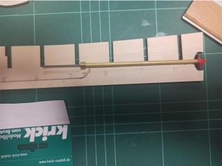

La cele din cutie pentru inceput voi adauga un tub elice cu ax de la Krick care are dimentiunea tubului la exterior de 4mm si un ax de 2 cu filet M2 la care am adaugat o elice cu diametrul de 18mm
La acestea am adaugat pentru inceput un ax de la Krick cu diametrul exterior de 4mm si ax de 2 cu filet M2 la care am adaugat o elice cu diametrul de 18mm

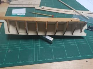

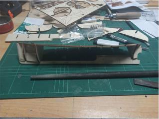

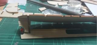

Si am inceput munca. Pentru inceput am facut un montaj la rece al costelor , am trasat chila pentru taiere si am probat tubul.
  • Imagine atasata: Proba coaste si punte.JPG
  • Imagine atasata: Proba ax.JPG

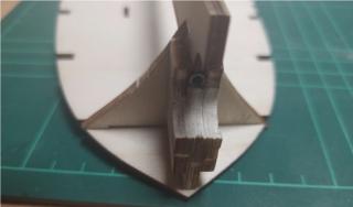

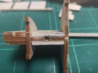

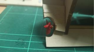

Am lipit tubul port elice si piesele decupate de pe chila de la pupa. . Intrucat accesul la interior imi parea foarte mic am hotarat ca toata puntea sa fie detasabila si va fi fixata cu 2 sau 3 suruburi M4 care se vor infileta in piulite incastrate.In poza a doua prima pilita incastrata.
  • Imagine atasata: Coasta pupa.JPG
  • Imagine atasata: Piulita incastrata.JPG
  • Imagine atasata: vedere ax lateral.JPG
  • Imagine atasata: vedere ax pupa.JPG
  • Imagine atasata: Detaliu elice.JPG

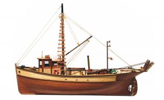

Din ce am văzut īn pozele de la OcCre, ai o grămadă de detalii pe punte, plus catargul plus ceva sārme īntinse spre părțile fixe. Cum plănuiești să le faci demontabile īn așa fel īncāt să desfaci toată puntea?
Īncerc să-mi dau seama dacă chiar vrei să desfaci toată puntea sau am īnțeles greșit.
Eu aș fi făcut capacul de acces la "mațe" īncepānd din spatele tamburilor vinciului de pescuit pānă la catarg.

Scuze de intarziere. Practic tot ceea ce se afla legat de punte ( inclusiv parapetii ) vor fi ridicat pentru a permite accesul.Sper sa-mi iasa figura.

Din ce văd eu aici:
Imagine atasata: palamos_occre_02.jpg
Ai niște fire legate direct de partea din față a chilei. O să fie foarte interesant de etanșat de-a lungul întregii nave la nici 2cm de linia de plutire în așa fel încât nici să nu se vadă îmbinarea, plus întărirea punții pe dedesubt ca să-și mențină forma la fiecare manevrare, plus accesul la echea cârmei cu forma aia de la pupa plus...ok, mă opresc.
Sincer, eu văd câtamai grămada de probleme și belele așteptând să apară, că nu-ți înțeleg DELOC alegerea soluției ăsteia în locul unui simplu chepeng în punte. Spor la treabă și multă baftă (o să ai nevoie la maxim, te asigur!)
