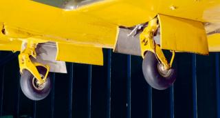

Daca tot l-am inchis, am zis sa termin si cu baile trenului … curios, nimic complicat la cele principale - niste fotoechiuri care au mers unse. Fix invers la baia trenului fatza, care in zona anterioara nu se-mbina pe nicaieri ... ca sa maschez craterele, i-am reconstruit peretii si niste intarituri p-acolo. Si daca tot eram la baile trenului, m-am ocupat si de capace – nituri in negativ la exterior, si nituri in pozitiv la interior. Am pus si 2 dintre foarte putzinele foto ale originalului cu trenul escamotat, sa fie ... poate folosesc cuiva.
Imagine atasata: POST2_014.jpgImagine atasata: POST2_015.jpg Imagine atasata: POST2_016.jpg Imagine atasata: POST2_017.jpg
Imagine atasata: POST2_018.jpg Imagine atasata: POST2_019.jpg
I-am mai rezolvat si picioarele trenului, foarte interesante ca geometrie si parti componente. I-am mai adaugat eu cateva suruburi pe unde lipseau, i-am gaurit foarfeca aia de la trenul fatza si i-am facut suportii aia ai aparatorilor din EZline (chiar si pentru mine :rofl: fotodecupatele de la CP ar fi fost imposibil de indoit, potrivit si pus pe pozitii).

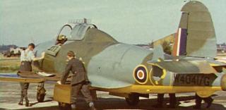

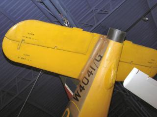

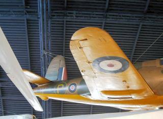

In primul rand, am corectat problema suprafetelor mobile – nush’ din ce motiv (adica de idioti), astia de la CP au oferit in kit eleroane si profundoare in varianta impanzita si atat. Asta desi exemplarul din muzeu le are din tabla, cu nituri pe dansele (foto) – treaba care macar trebuia sa le ridice un semn de intrebare. Personal, dupa ceva cautari, am gasit o lucrare (ceva studiu despre comportamentul aerodinamic al Pionierului) care mentioneaza ca, la un moment dat, s-a schimbat schimbarea si au trecut la varianta din tabla (doar directia a ramas impanzita ... care by the way, arata fix a d-aia de Hurricane :shiftyninja: ).
Imagine atasata: Gloster Whittle E28-89.jpg Imagine atasata: Gloster Whittle E28-92.jpg
Concluzie, pentru cei interesati – variantele early (camo nmf sau maro/verde) se preteaza la impanzite, in timp ce variantele late (gri/verde) sunt mult mai ok cu dansele din tabla. Asa ca le-am modificat si eu foarte simplu – surfacer, slefuit si apoi nituri Archer dupa planuri si poze. Si daca tot eram la nituri, le-am trasat si pe cele in negativ de pe fuselaj.

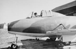

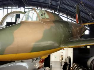

n-am stat chiar degeaba, da’ nici nu am dat pe din-afara cu progresul la Whittle-ul asta mic ... mainly pentru ca m-am incurcat cu niste kkturi pah la vopsire.
ca sa pot sa-l inchid si sa m-apuc de vopsit, mai aveam de rezolvat cateva chestii la interior care ma chinuiau (in principal pe lateralele cockpit-ului). asa ca, din tot felul de fotodecupate, discuri de ABS, piese din stash si ceva decaluri, am mai completat p-acolo - acuma pare mai aproape de realitate … zic
al lor, cam singurele poze cu interiorul
Imagine atasata: Gloster Whittle E28-15.jpg Imagine atasata: Gloster Whittle E28-16.jpg
a meu
Imagine atasata: Post5_20220917_000001.jpg Imagine atasata: Post5_20220917_000002.jpg Imagine atasata: Post5_20220917_000003.jpg Imagine atasata: Post5_20220917_000004.jpg

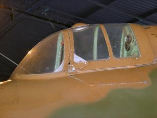

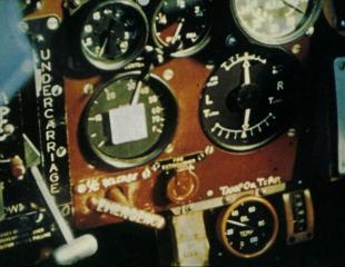

tot la interior, i-am mai construit (rama din fotoetch si un indicator taiat cu preduceaua) un ceas de-l purta, foarte vizibil langa tetiera si pe care amicii mei de la CP l-au ratat.
Imagine atasata: Gloster Whittle E28-55.jpg Imagine atasata: Gloster Whittle E28-57.jpg Imagine atasata: Post5_20220917_000005.jpg Imagine atasata: Post5_20220917_000008.jpg
la capitolul positive, cabina de la CP e foarte frumoasa, iar cu future pe dansa chiar arata bine (mastile in schimb sunt de kko – mai mici decat piesa transparenta, asa ca e nevoie de completari si ajustari din banda kabuki).
Imagine atasata: Post5_20220917_000009.jpg

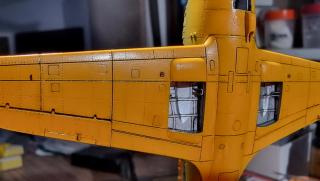

ca tot veni vorba de minusuri … solutiile constructive alese de aia de au proiectat machete mi se par foarte aiuristice – de exemplu, ca sa cureti frumos imbinarea la admisie e moartea … unde pana mea sa bagi chit si sa smirgheluiesti ca lumea in gaurica aia minuscula, care, teoretic, e si vopsita mai intai in culoare metalica? asa ca tre’ sa tot repari, maschezi si revopsesti de-ti vine rau
Imagine atasata: Post5_20220917_000007.jpg Imagine atasata: Post5_20220917_000006.jpg

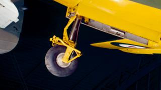

am vrut sa rezolv in faza asta si ceva cablaraie prin calele trenului de aterizare (mai mult in cea din fatza) – extrem de utile sarmele vopsite luate de la chineji … te scutesc de bataia de cap cu vopsitul unui fir de plumb care de obicei e pozitionat intr-un spatiu nu chiar accesibil. in poze se vede si lupta grea cu galbenul de pe intrados - mascat, vopsit, wash-uri si creion de 0.5.
Imagine atasata: Post5_20220917_000010.jpg Imagine atasata: Post5_20220917_000012.jpg Imagine atasata: Post5_20220917_000013.jpg
Imagine atasata: Post5_20220917_000014.jpg Imagine atasata: Post5_20220917_000015.jpg Imagine atasata: Post5_20220917_000016.jpg
daca tot eram la galben, am vopsit si trenul de aterizare si rotile, care mai au insa de asteptat pana la montaj.
Imagine atasata: Post5_20220917_000011.jpg Imagine atasata: Post5_20220917_000017.jpg
una peste alta, am reusit sa inchei decent cu galbenul si am trecut la camo – ca de obicei la varsta mea, totul a mers foarte smooth pana la finalizare :-D , cand am aflat ca am gresit gri-ul. nush’ cum kkt am reusit, da’ am incurcat Medium Sea Grey cu Ocean Grey. noroc cu Iedi ca a ridicat, delicat, semnul de intrebare de am mai verificat o data – am aflat cu ocazia asta si unde am comis-o: m-am luat dupa niste tabele de echivalente fanteziste si la un moment dat am pierdut sirul … idiot. in sfarsit … am luat ce trebuie si am facut o proba – se vede in poza cam care e diferenta :blink:
Imagine atasata: Post5_20220917_000018.jpg Imagine atasata: Post5_20220917_000019.jpg Imagine atasata: Post5_20220917_000021.jpg
