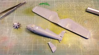

Salutare,
Mai mult poze si putine vorbe. Tentativa de PZL 24E (P) romanesc la 72 pornind de la kitul IBG Models P 24G si tot felul de alte piese.
In prima etapa:
- chirurgie la aripa (eliminare carenaje de pe intrados); ale noastre n-au avut decat 2 mitraliere din 4;
- adaugare reductor motor (clona rasina de la kit-ul Azur FRROM);
- modificare radiatoare ulei si eclisa inferioara fuselaj; nituri la rotita, etc;
- un argintiu sa vedem "cum da".

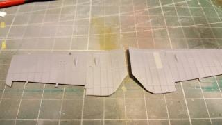

Postat 24 August 2022 - 05:51 PM
Cum rezolvam nervura la capatul de plan?
- lipim o fasie de polistiren la grosimea potrivita (acea unica ocazie in care rostul dintre piese chiar ne este de folos);
- protejam cu banda adeziva (stanga-dreapta); mai multe straturi sa fie inaltimea care trebuie si apoi slefuim;
- dupa vopsire, iese ce trebuie.
(NB- in poze este un amestec de aripa de 11B si 24, aceeasi tehnologie - am uitat sa fac poze la toate etapele pentru aripa lui P.24...)
Imagine atasata: 004.jpg
Imagine atasata: 005.jpg
Imagine atasata: 006.jpg

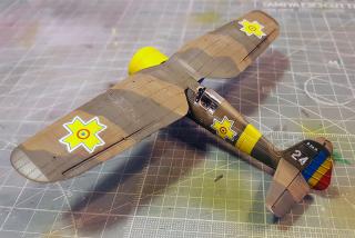

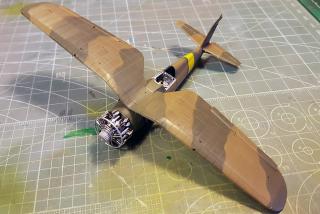

Postat 15 January 2023 - 05:12 PM
Imagine atasata: 008.jpg
Imagine atasata: 007.jpg
#8 Useril este offline   flo
  • Postari: 2505
Postat 15 January 2023 - 07:34 PM
Foarte fain. Totusi, care sunt culorile ? Ca nu se prea vad bine. :hi:
#9 Useril este offline   mack
  • Postari: 697
  • Inregistrat: 15-April 05
  • Location:Iasi, Romania
Postat 15 January 2023 - 09:30 PM
Vezi postareaflo, la 15 January 2023 - 07:34 PM, a spus:
la extrados "RAF stuff" (Dark Earth / Dark Green); intrados Sky blue; toate Mr. Color.
